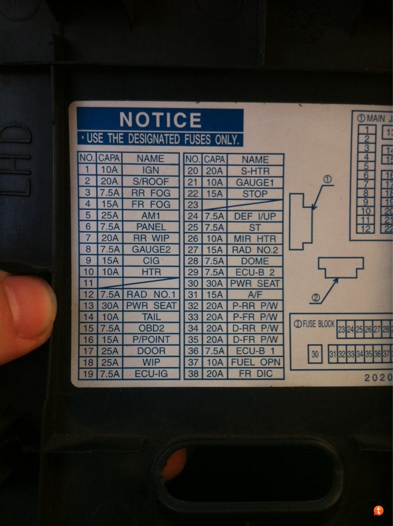

« Yanıtla #6 : Mayıs 20, 2014, 17:07:43 »
Sigorta şeması aşağıda

« Yanıtla #7 : Haziran 23, 2014, 12:15:41 »
Bagaj lambasındaki elektrik devresi ve ampülün patladığından kısa devre yapıyor. kapınız kitleniyormu ? kapı yer aydınlatma yanıyormu ? tavan lambası yanıyormu ? sorununuz bagaj lambasından çıkacak gibi.
Avensis 1.6 Comfort 2006
  • Kilometre: 163000
  • 31 kere teşekkür etti
Ynt: Avensis saat sıfırlanma sorunu
« Yanıtla #8 : Haziran 23, 2014, 13:15:18 »
İç sistem ve merkezi kilit aynı sigorta . Ampülü değiştirip kısa devreyi çözün ve sigortayı değiştirin sorun çözülüyor. Başıma geldi
