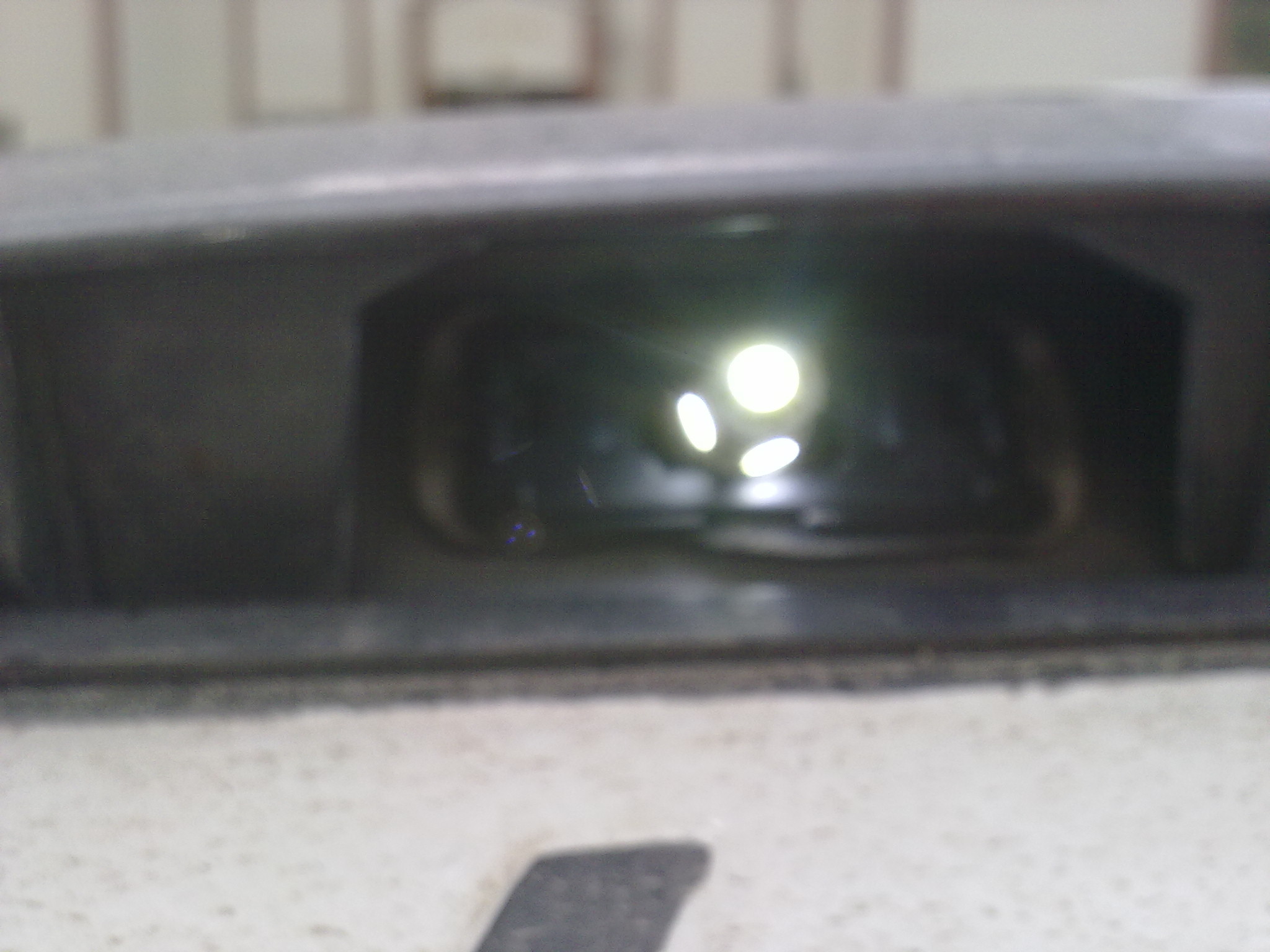

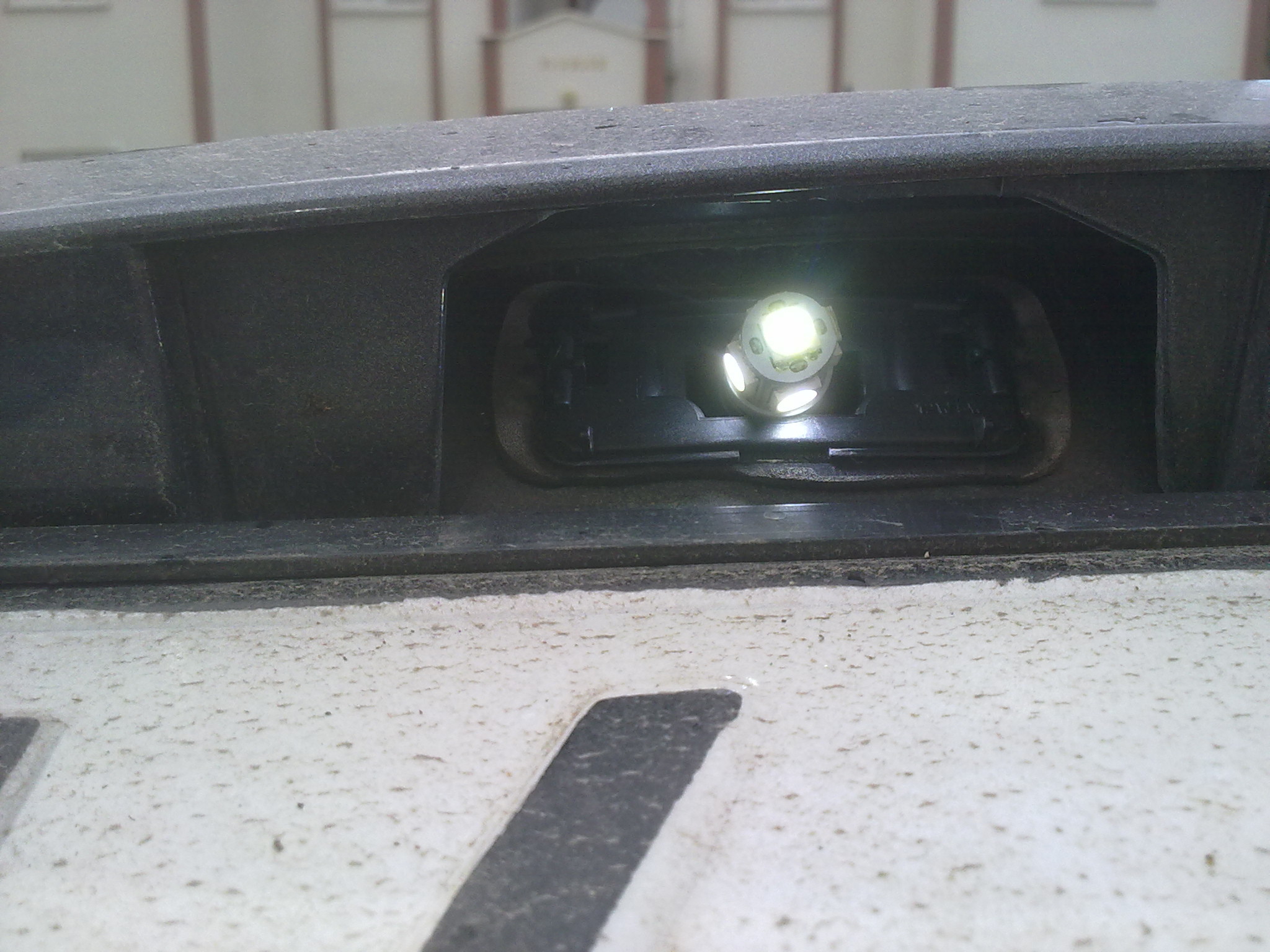

Ledler şu linkteki ürün ve oldukça iyi ışık veriyor , boyutu tam uydu az daha büyük olsa sığmayacaktı.....1.20 dolar+ücretsiz kargo-2 adet t10 led

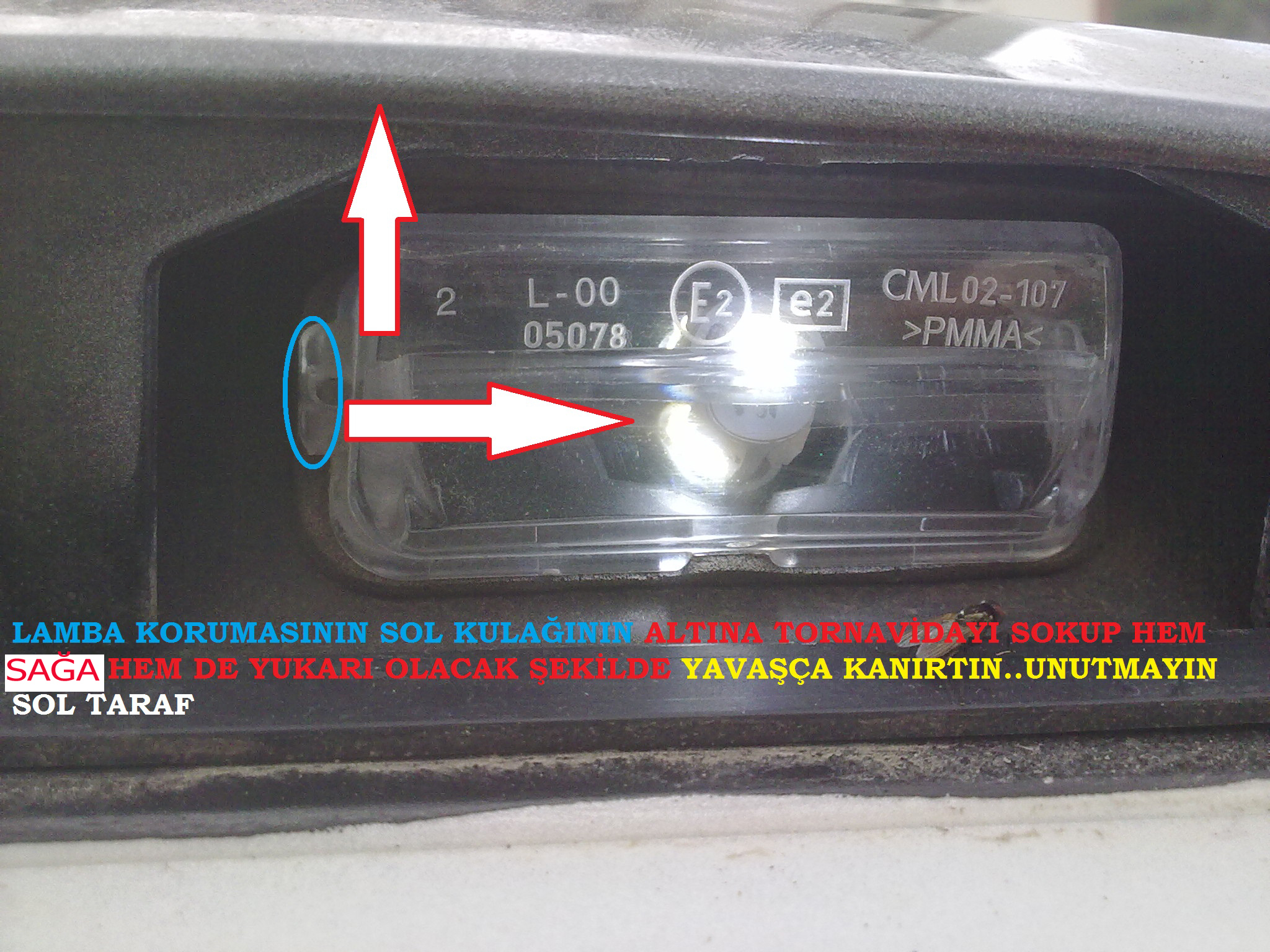

Diğer toyota modellerinde benzer lambalar kullanılıyorsa aynı şekilde sökülebilir.
Kitapçıkta sağdaki kulakçık gösterilmiş ama   sağdaki kulakçıktan çok zorladım ama çıkmadı,soldan çok rahat çıkıyor
Resimde açıklama yazdım yanlız takarken:
1-önce sağ tarafı tam geçirin tık sesini duyunca sağ tarafı fazla hareket ettirmeden sol kısmı geçitin altında sünger olduğu için biraz fazlaca bastırın ama abartmayın kırılabilir....

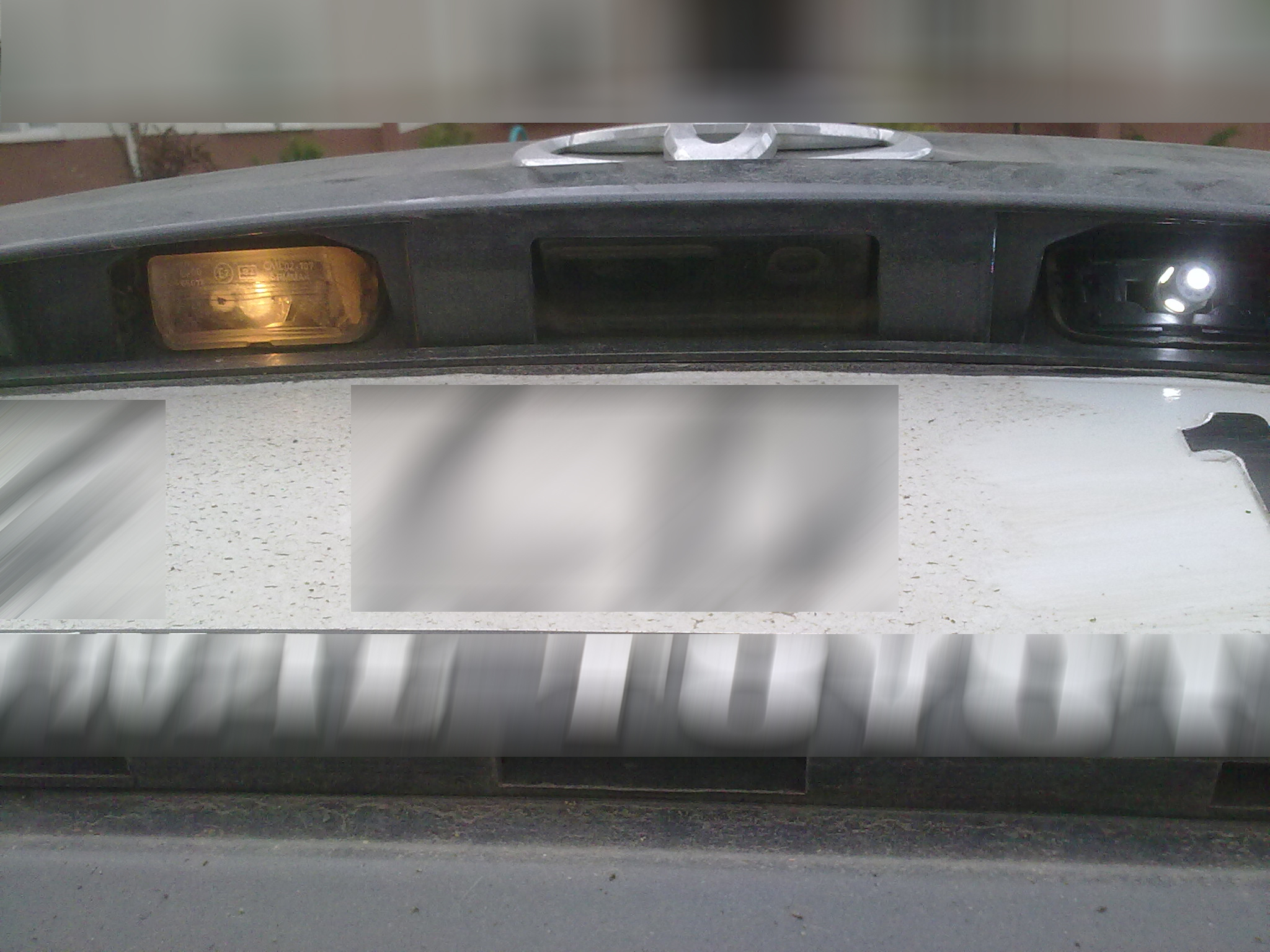

ESKİ SARI LAMBA VE YENİ LEDLER FARK ORTADA
