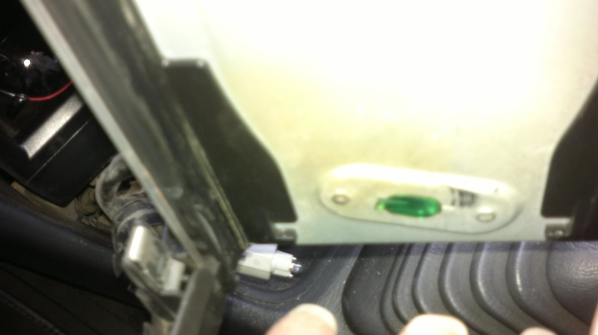

ilk olarak kül tablasını çıkardıktan sonra başlıyoruz çerçeveyi sökmeye
Üstde Sağda ve solda 2 adet vida var onları söküyoruz
Altta Yine sağda ve solda 2 adet klips var kendimize doğru yavaşca çekiyoruz ve çerçeve elimizde.
Kül tablasının üzerinde kalan kısımda kül tablası aydınlatması var çevirmeye gerek yok direk çekerek çıkarıyoruz.
İnce küçük bi dipsiz ampul
Bu da çakmaklığın ampul yuvası.Duyu sola yarım tur çevirip çekiyoruz çıkıyor

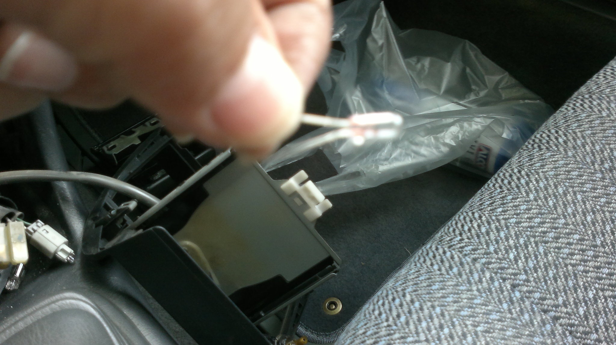

Kıl bacaklı ampul deniyor bu da duyun fişe girdiği ayaklara takılıyor.bunun içinde ampul yuvasının sağ ve solunda ince tırnaklar var onları hafifçe açıp ayakları yukarı çekiyoruz.
Ve sonuç olarak artık ikiside görünür :)
