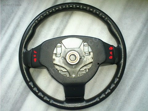

Airbag kulakları kesildi abi. Başka bir işlem yapılmadı. aldığım direksiyon yeni deri kaplanmıştı ve kumandası üstündeydi kablosu vs herşey hazırdı.

Orjinal gibi oldu. Kulakların kesilmesinde bir sıkıntı yok airbage değen yada onu olumsuz etkilicek birşey yok. O kulaklar fazlalık plastik

tesisatı hazırmıydı abicim yani hiç tesisat işiyle uğraştınmı? ben nedense anlamadım normalde tesisat olması lazımmış ama bende tesisat olmadığından yeniden teypten tesisat çektim direksiyonun altına kadar oradanda direksiyon içine bağlantı yaptım. Sanırım sen direk kablo soketini yerine taktın. Birde o airbag teki plastikleri senmi kestin.

Evet sadece soketi yerine taktım iş bitti. Direksiyon kumandası + korna soketi olarak geldi direksiyonun üstünde. Aracınız luna ise olmuyor o tesisat terra ve sol larda var. Kulakları tanıdık bir abiye kestirdim aksesuarcıydı kendisi. Ben yaparken yanındaydım çok zahmetsizce kesildi. Yapışkan folyo ile ölçü aldı. sonra onu kulağa yapıştırdı falçatayı ısıtarak kesti sonra zımparaladı o kadar.

Aklıma gelmişken arkadaşlar direksiyon simidinin arka yüzeyinde kırmızı ile işaretlediğim yerlere buton koyabilirmiyiz airbag buna izin verir mi ?

Direksiyonun iç yüzeyinde ince bir metal çubuk dolanıyor etrafı. Airbag ona oturuyor.  Eğer sığarsa konulabilir.

Şimdi gittim airbagı söktüm resimdeki kırmızı işaretli yerlere ancak aşağıdaki tarz buton koyabiliriz delik delip sonra patex ile oraya sabitleyerek pek orjinal olmuycak ama beğenmedim.Peki bir soru daha terralar da teypten direksiyon sipiraline kablolar geliyor mu ?

Benimki 2006 terra hb bende hiçbir kesme biçme kablo çekme işlemi olmadı. Sadece airbag kulaklarını kestirdim sonra kumanda ve korna soketini yerine taktım o kadar.

Tolga benim aracım corolla 2006 terra sedan olmasına rağmen kablolar gelmiyordu. Ben kendim çekmek zorunda kaldım ama diğer arkadaşların aynı araçlarında bu kablolar varmış. Ben buna açıkcası bir anlam veremedim.

Serkan abi güzel çalışma olmuş :) , tabi görüntü hoş değil . Bence kumandayı direksiyonun arkasına takılabilir, yani şuan duran yerin tam arkasına koyulup sabitlenirse hem görüntü bozulmaz hem daha rahat işlem yapabilirsiniz , diye düşündüm :) .

Kornayı çıkarttığınız sokette tesisat hazırdı.  bana gelen direksiyonda aynı tarz soket vardı kumanda kablolarıda o sokete bağlı
