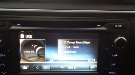

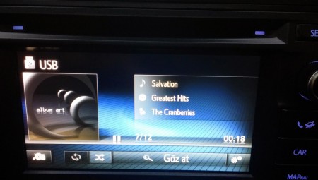

Şarkıları pc, mp3 player telefon vs çeşitli multimedya sistemlerde çalarken eğer id tag'lerde mp3 dosyasının içine albüm kapak resmi gömülü ise kapak resmi "Album Art" olarak ekranda görünür. Ben müzik arşivimi oluştururken buna çok dikkat ederim mp3 dosyalarıma mutlaka albüm kapakları tanımlanmış ve dosya içine gömülmüştür.  Şarkıyı telefonda bile çalsam mutlaka albüm kapak resmini görmek isterim.
Aracımın ekranında ise bu detay görüntülenmiyor. Paylaştığım fotoğraflardaki ekranda usb simgesinin altındaki kare alanda bu resmin görüntülenmesi lazım normalde. Sonuç olarak bu özelliği desteklemese oraya koymazlardı bu detayı -ki 2015 yılında da desteklenmemesi çok saçma olurdu. Sanırım bu sorun sadece bende oluşan bir durum değil. Yaptığım aramalarda yabancı forumlarda da çokça tartışılmış bu konu. Ancak henüz bir çözüm bulamadım.
Forumdaki üstadlardan konu hakkında bilgisi olanların yorumlarını merak ediyorum.

daha önce forumda işlenmişti bu konu
malesef navigasyonsuz touch 2 ler album resmi göstermiyor
ıpod ıphone bağlanırsa gösteriyor ama.
buraya bi göz atın
http://www.toyotaclubtr.com/index.php?topic=58586.0

Bu başlığın ilk sayfasından başlayarak okumadıysanız okumanızı öneririm. Uzun bir süreç ve aşamalardan sonra Touch 2 olmayan sistemlerde görüntülemenin imkansız olduğu sonucuna vardım ve aşamaları da buraya yazarak paylaştım.
Komple cihaz değiştirmedikten sonra sizin de hevesiniz benimkisi gibi kursağınızda kalacak maalesef.
