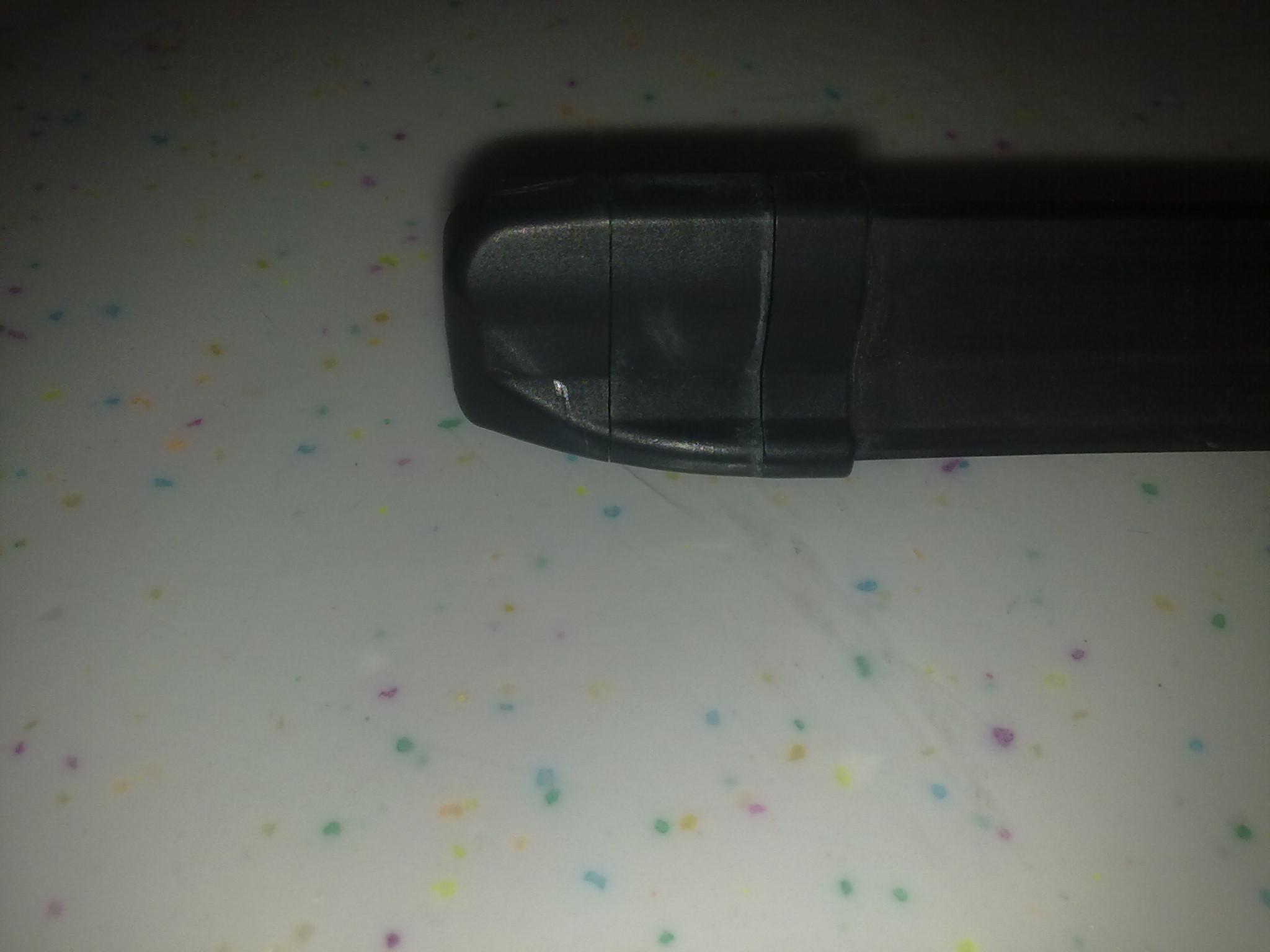

1-Sileceği sökün...

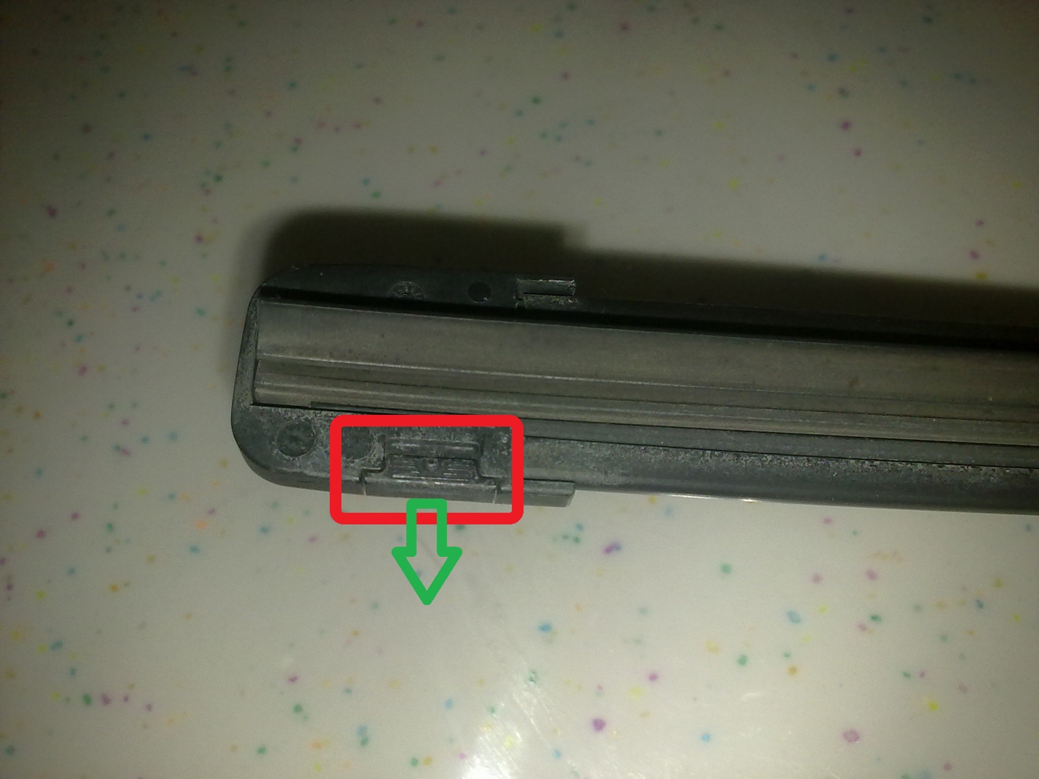

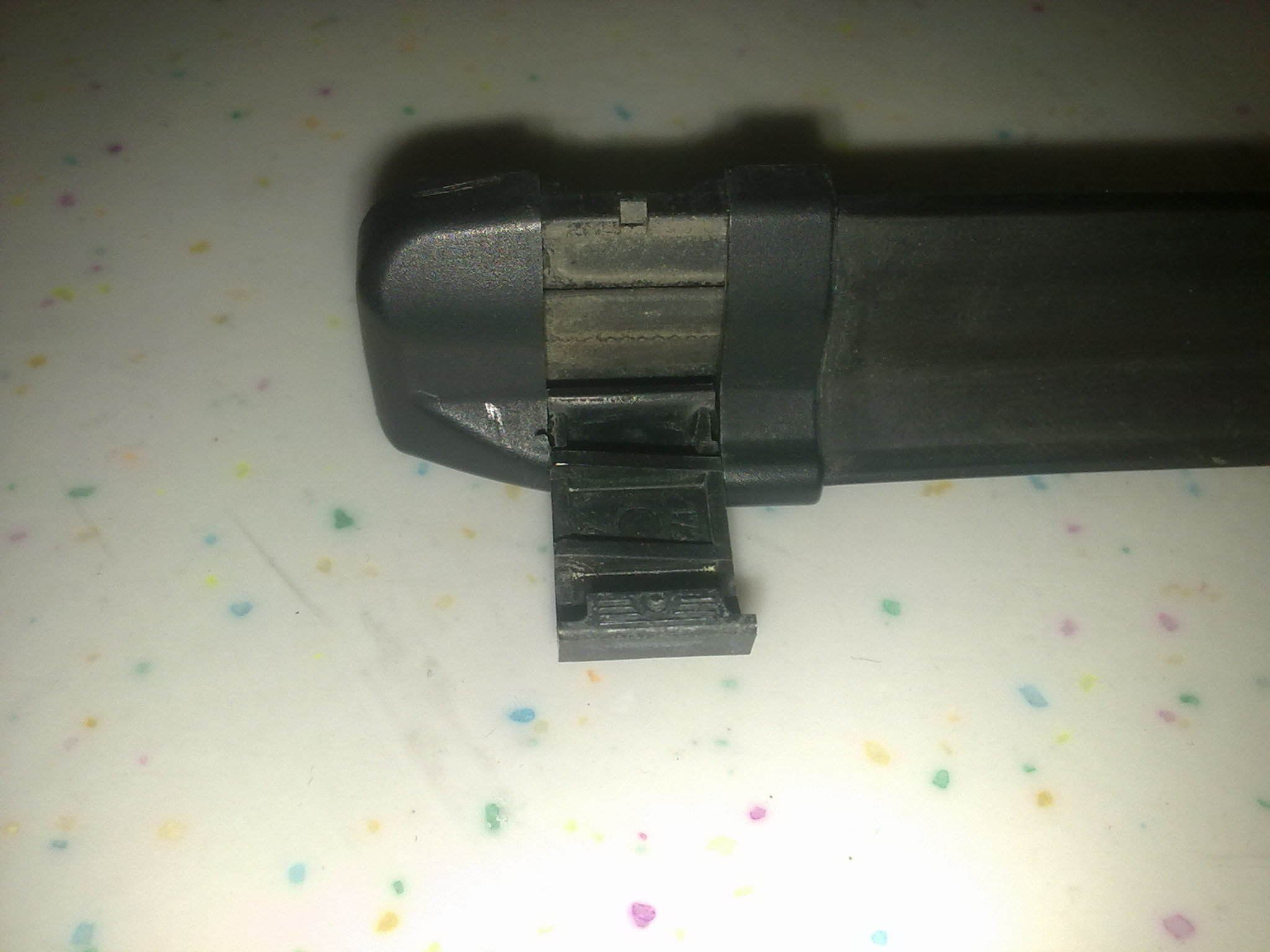

2-Sileceğin bir tarafında çentik var hangi taraf bilmiyorum.Fotoğrafta nereye doğru açılacağı ok ile gösterdim....Tırnağınızla hafif zorlayın açılıyor..

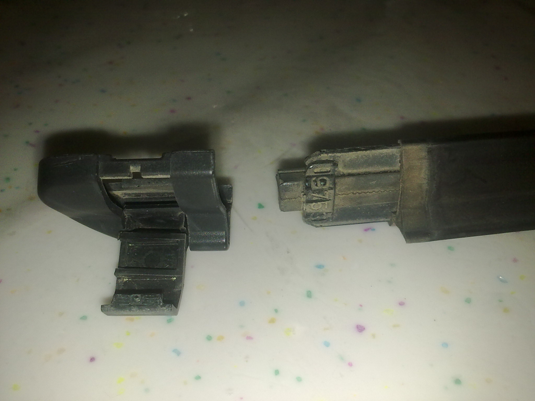

3-Sökülmüş hali

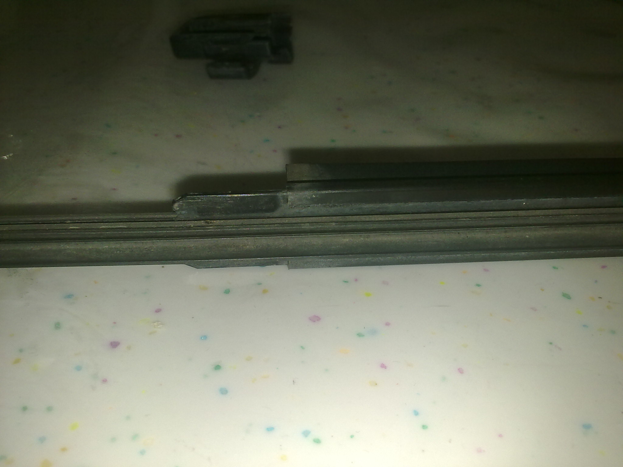

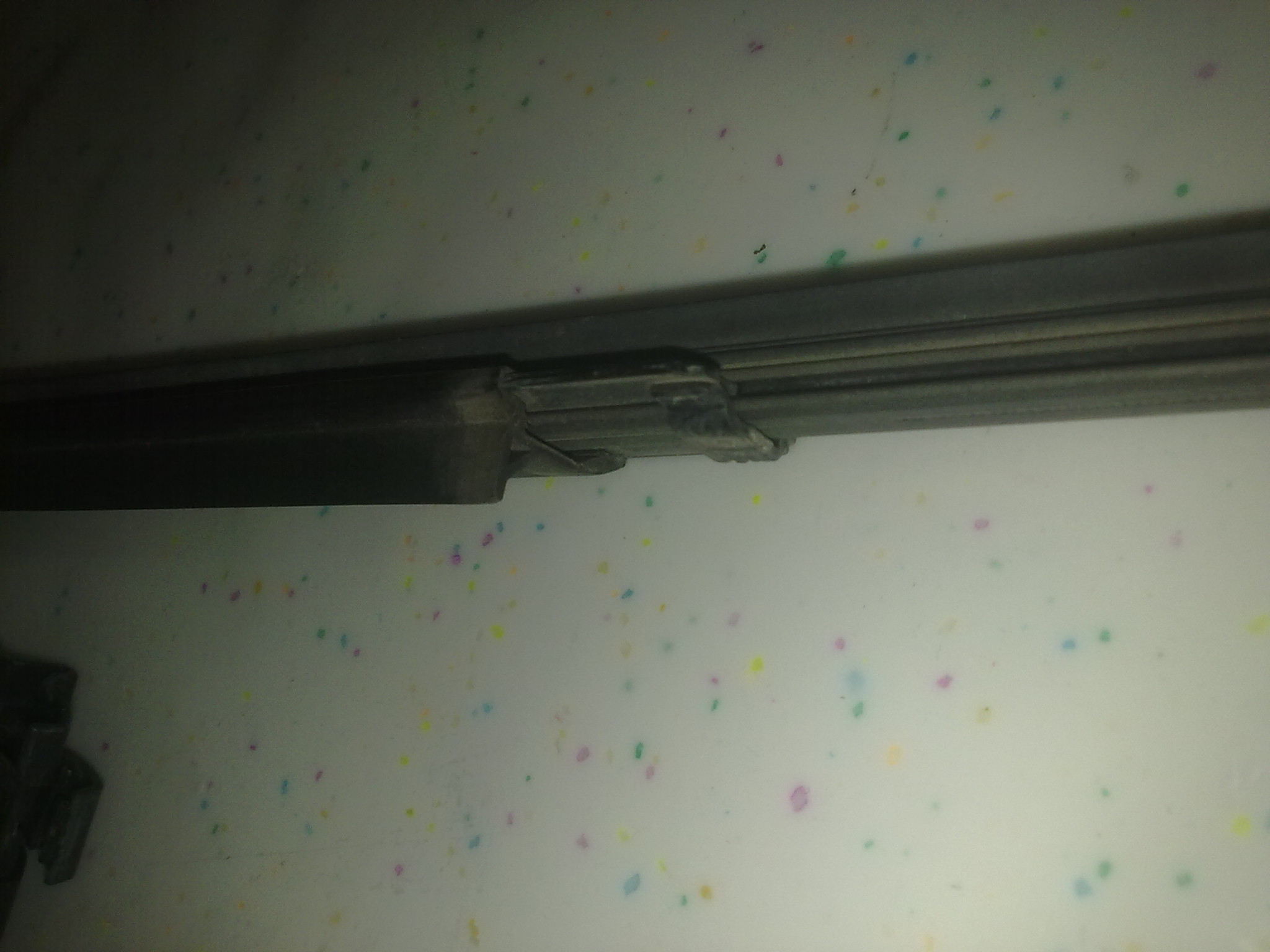

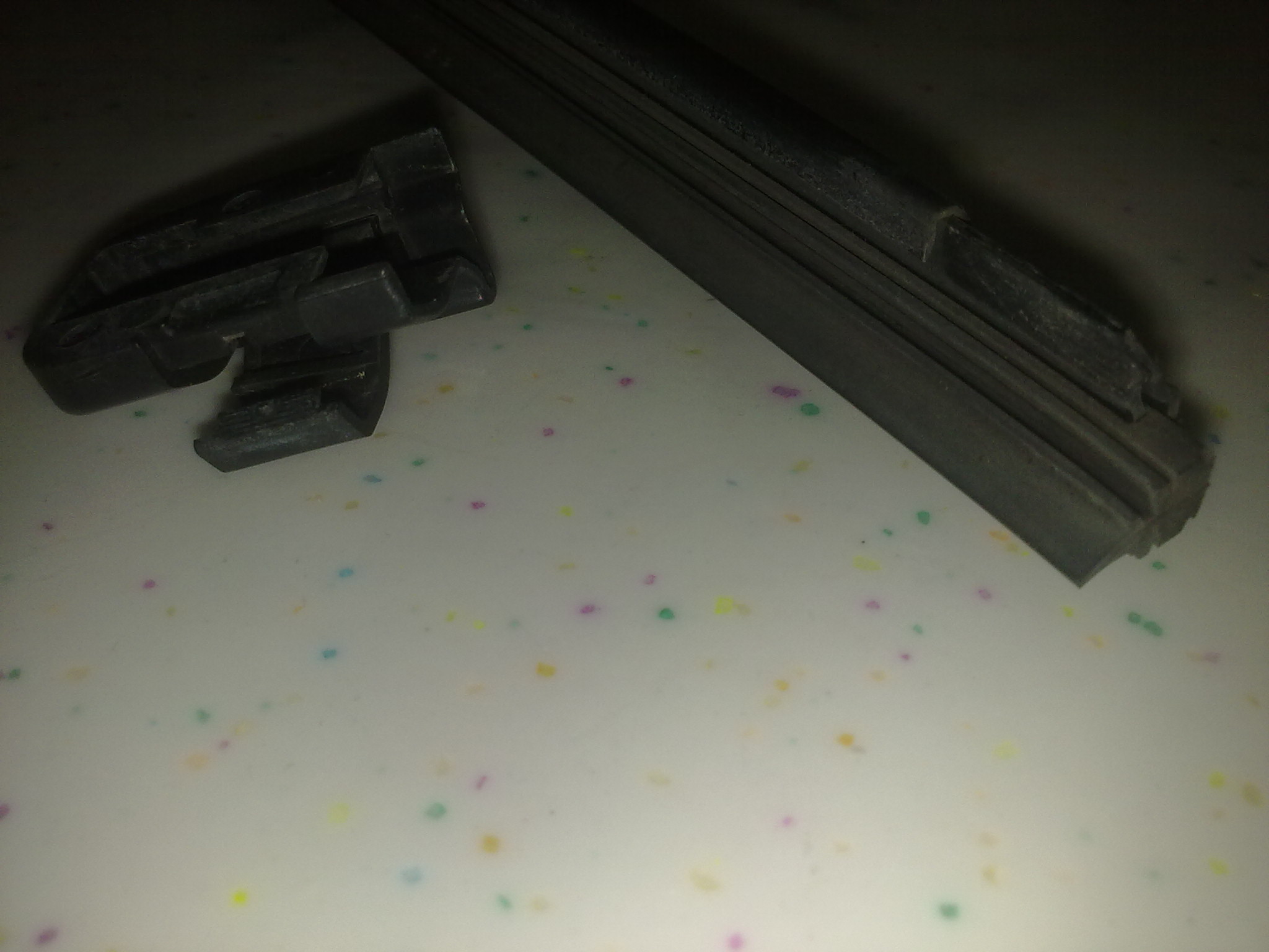

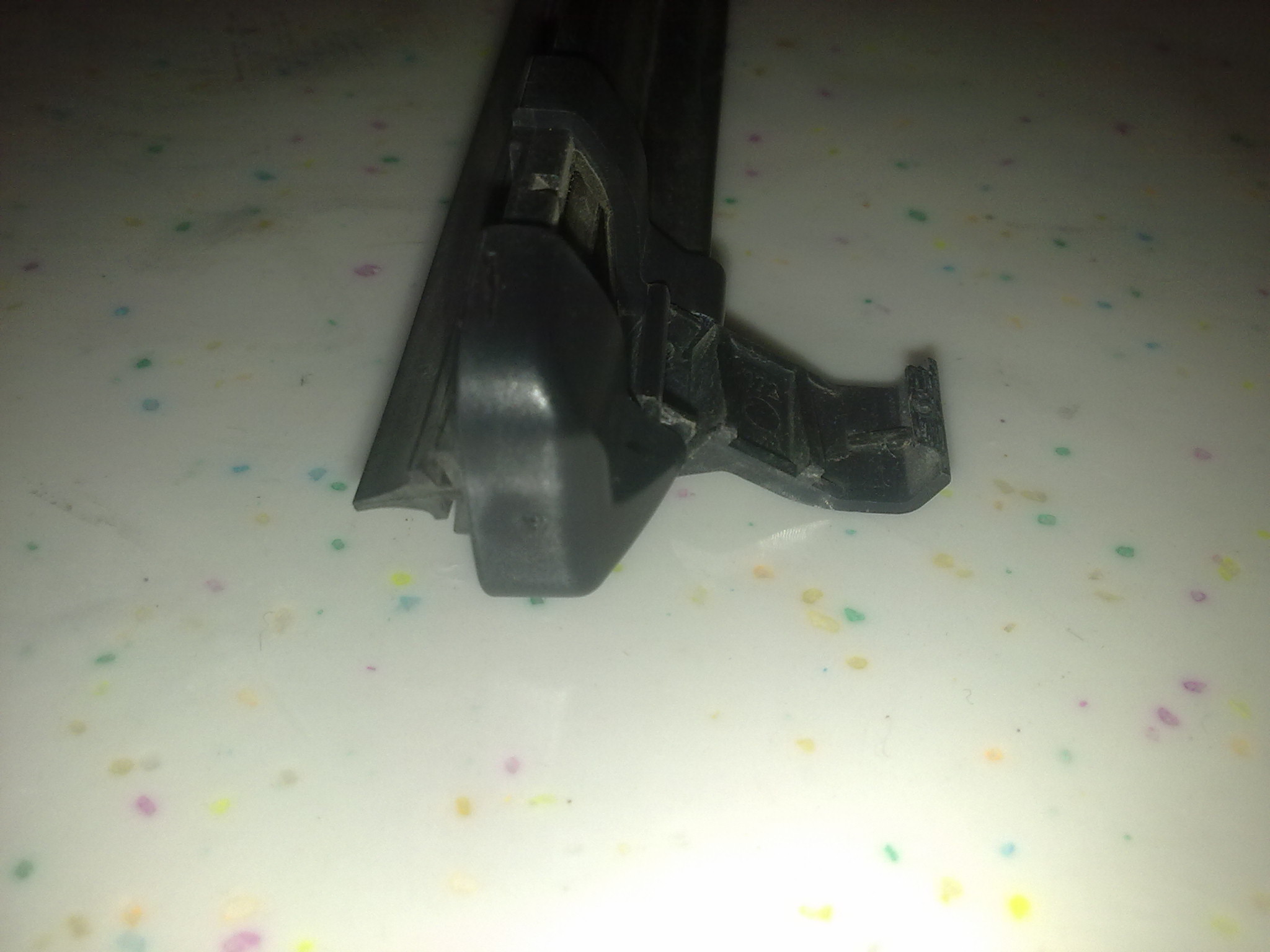

4-Plastik kısım elle çekince çıkıyor.Hafif yukarı aşağı sağa sola kasarak çıkarın...Sökülmüş hali.........

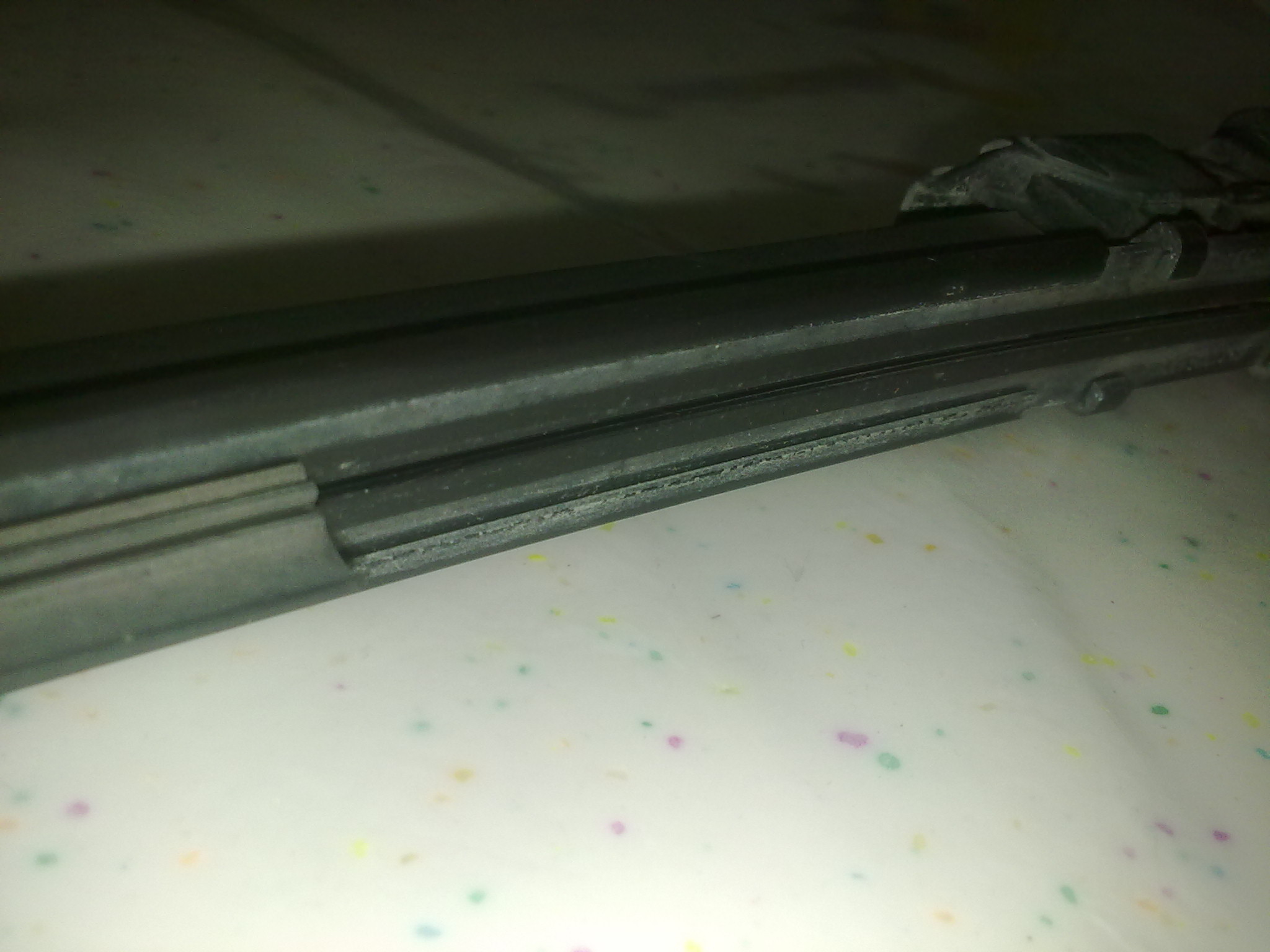

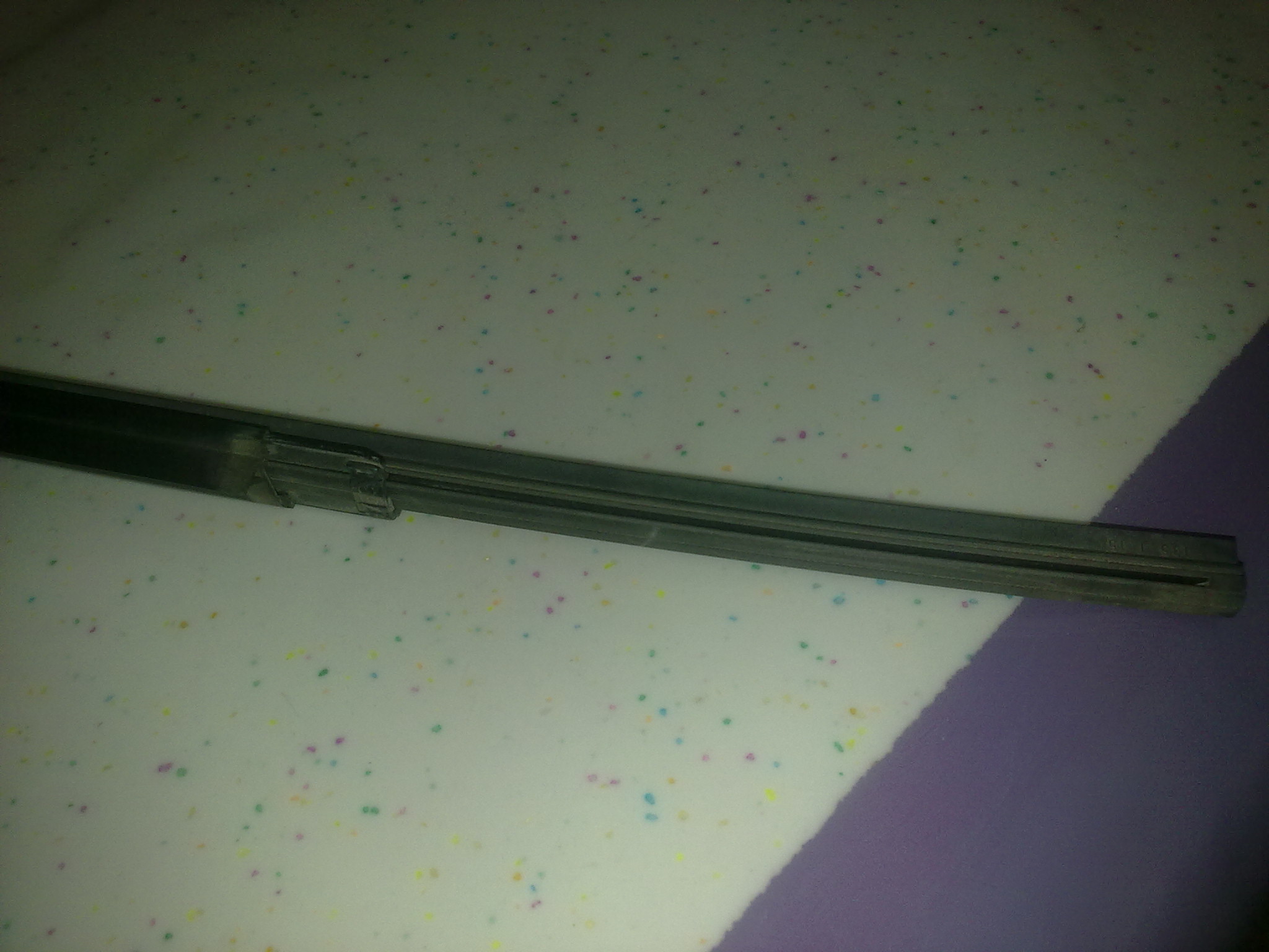

5-Lastik kısmı elle çekip çıkarıyoruz hemen çıkıyor zaten lastik ray üzerinde hareket ediyor...
6-Elle çekip çıkarın yeni lastiği tekrar oraya sürerek takın ama ben yeni lastik bulamadığım için takmadım.Bu konuda da ben de sizden yardım bekliyorum[:D]
