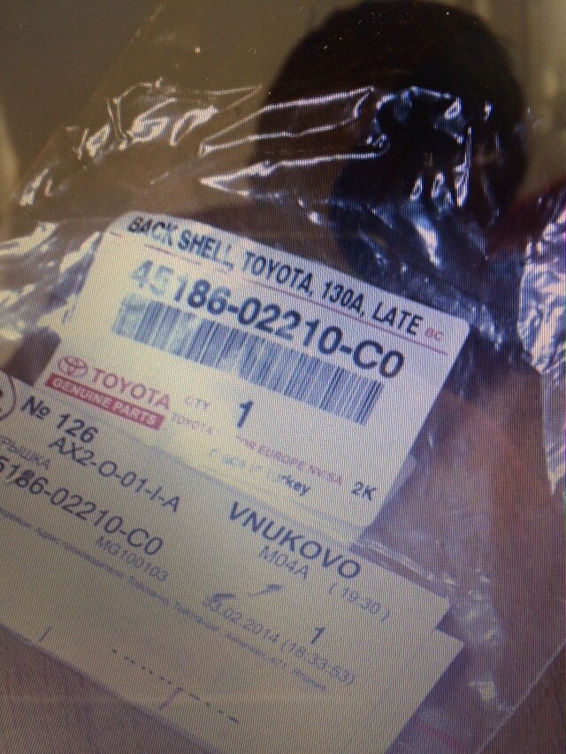

Arkadaşlar 2007 yariste CC alt yapısı varmı?
Kapak için bugün Bursa toyoya servisi aradım ancak cruise control olan bir arac şase/plaka no gerektiğini yoksa sipariş veremeyeceklerini söylediler.
Başka türlü nasıl temin edebilirim bilgisi olan var mı acaba, yurtdışından mümkün ama çok pahalı.
Ufuk Sönmez abiden alabilirsiniz. Nasıl bulamıyorlarmış. Zekaları geri galiba. Serviste bir sürü araç var. 5 dakikada gir sisteme bak. Siz parça koduyla sipariş verin
Arayın yarın sipariş etsinler
  • Kilometre: 62000
Aliexpressten satıcisi "maihao group" olani 14 dolara alabilirsiniz. Ben daha almadim. Once cc kolunu siparis ettim. onu takayim calisirsa kapagida siparis etcem.

Arkadaşlar ben yaris için cc kolu kapağını Ufuk Beyden aldım. 24 saatte elimde oldu. 15 ₺ ücreti var. Çinden 15$ İsteyen satıcılar var. Cc kolundan fazla fiyat mı istenir anlamak mümkün değil. Neyse herkese kolay gelsin

1x CC kol deliği olan kapak (Yaris için: 45186-0D030-C0)

Sonrasında size CC kol deliği olan direksiyon alt kapağı lazım olacak, herhangi bir servisten 45186-0D030-C0 kodu ile isteyebilisiniz.
