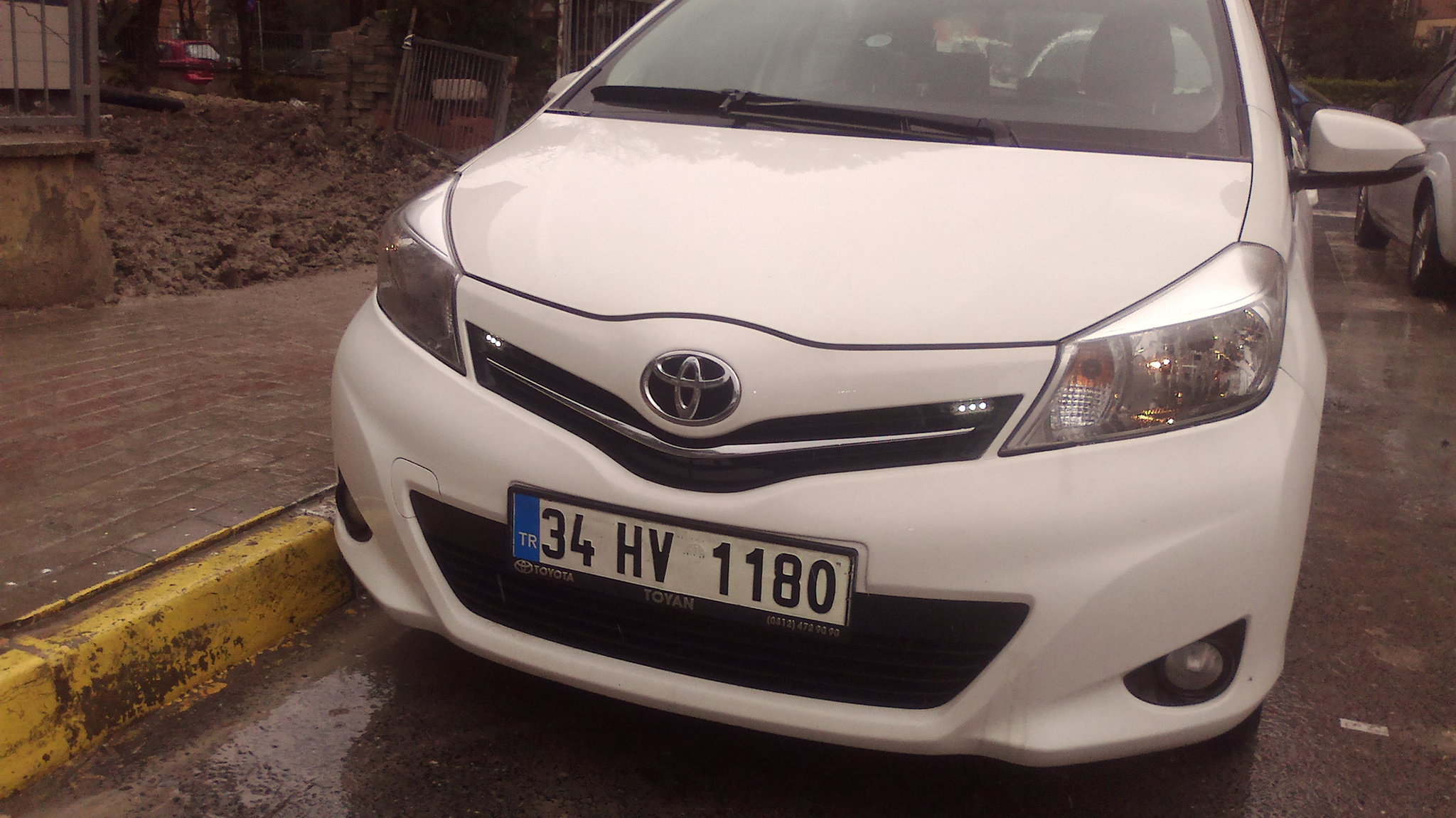

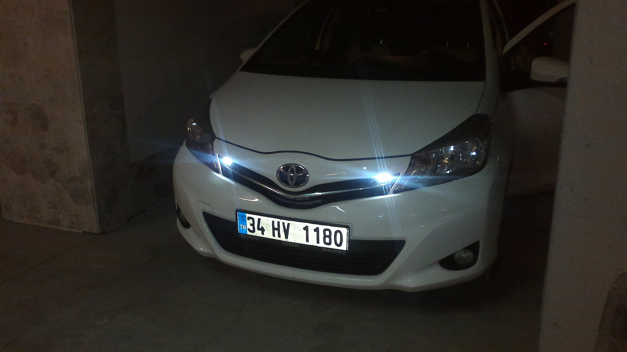

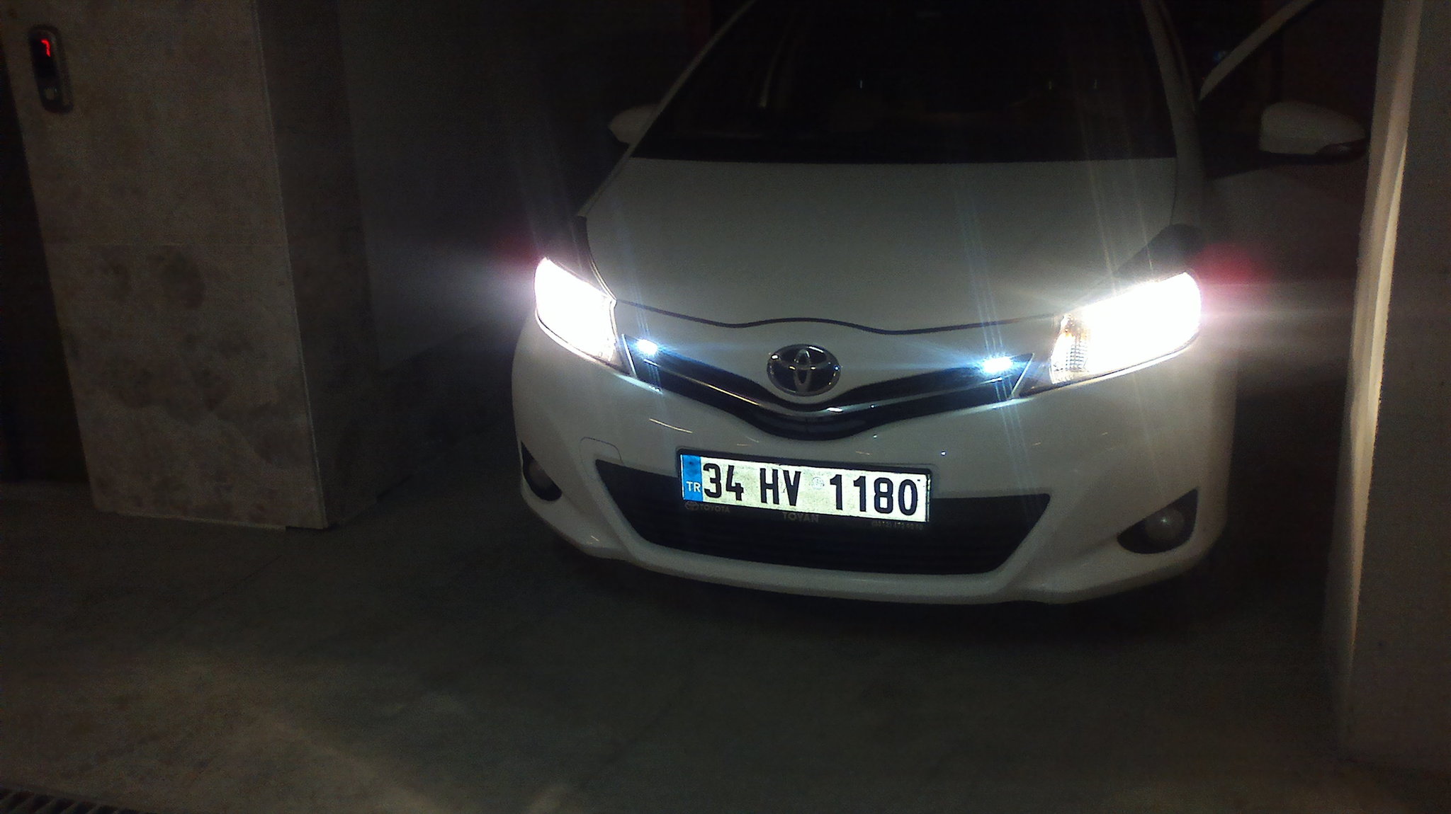

Bende Yaris Cool M.D S var.Motorda ki sigorta kutusundan kontak bölümünden + elektrik aldım(aldım derken Ankara'ya gittiğimde Dörtnal Sadık usta bağladı) - ucu da akünün eksi kısmına bağladım.Elimde ki 3'lü led lambaları da panjurun içine minicik bir vida ile sabitledim.Çok güzel oldu.
Gündüz açık hava
Karanlık ortam.Sadece led'ler
Karanlık ortam led'ler ve kısalar birlikte
Otopark'a indiğimde bağlantı fotoğrafınıda çekeyim.Aynı şekilde bağlarsınız.Kolay ve basit bir işlem.Kontağı çevirdiğiniz an çalışmaya başlayacak...

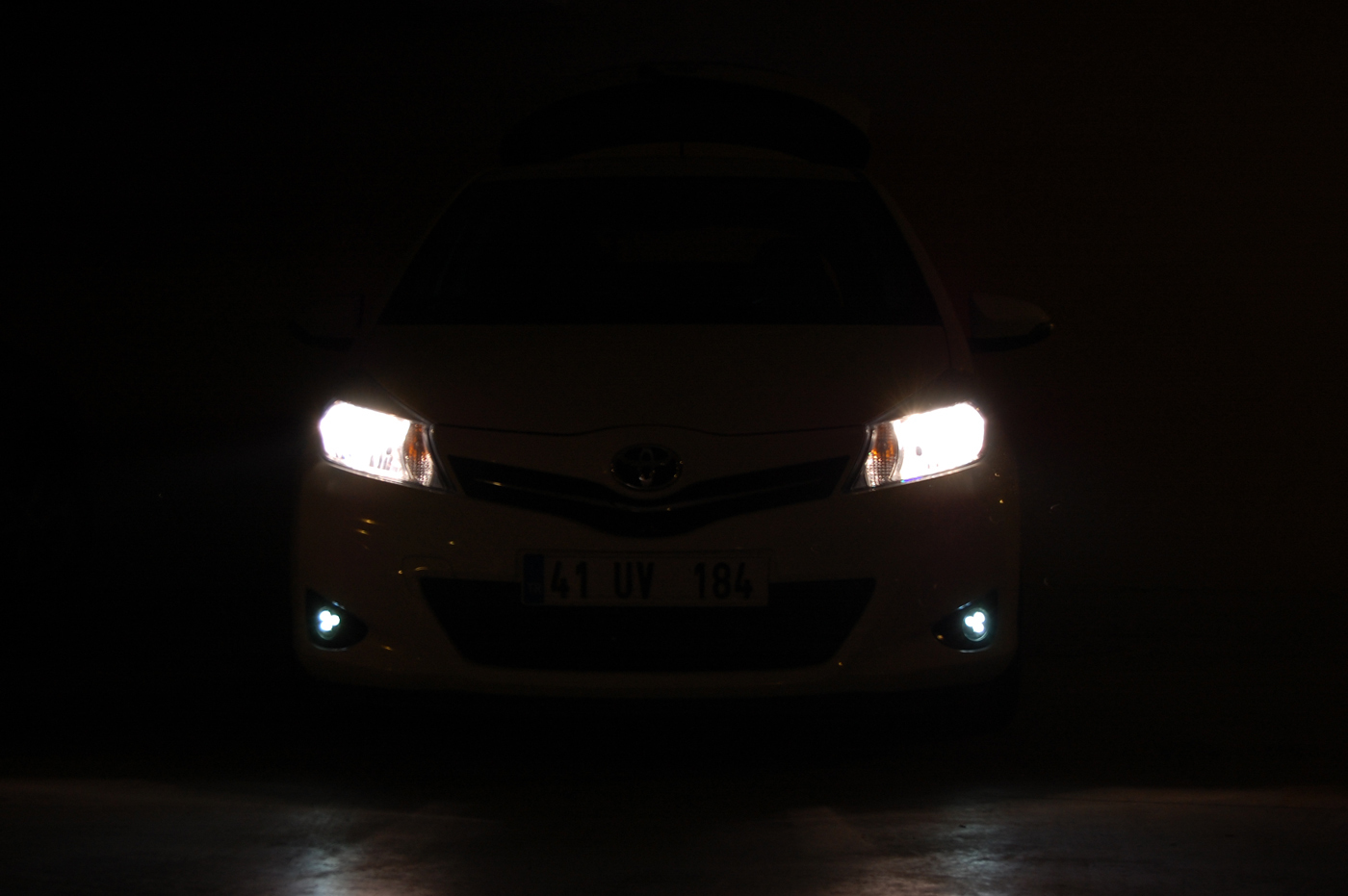

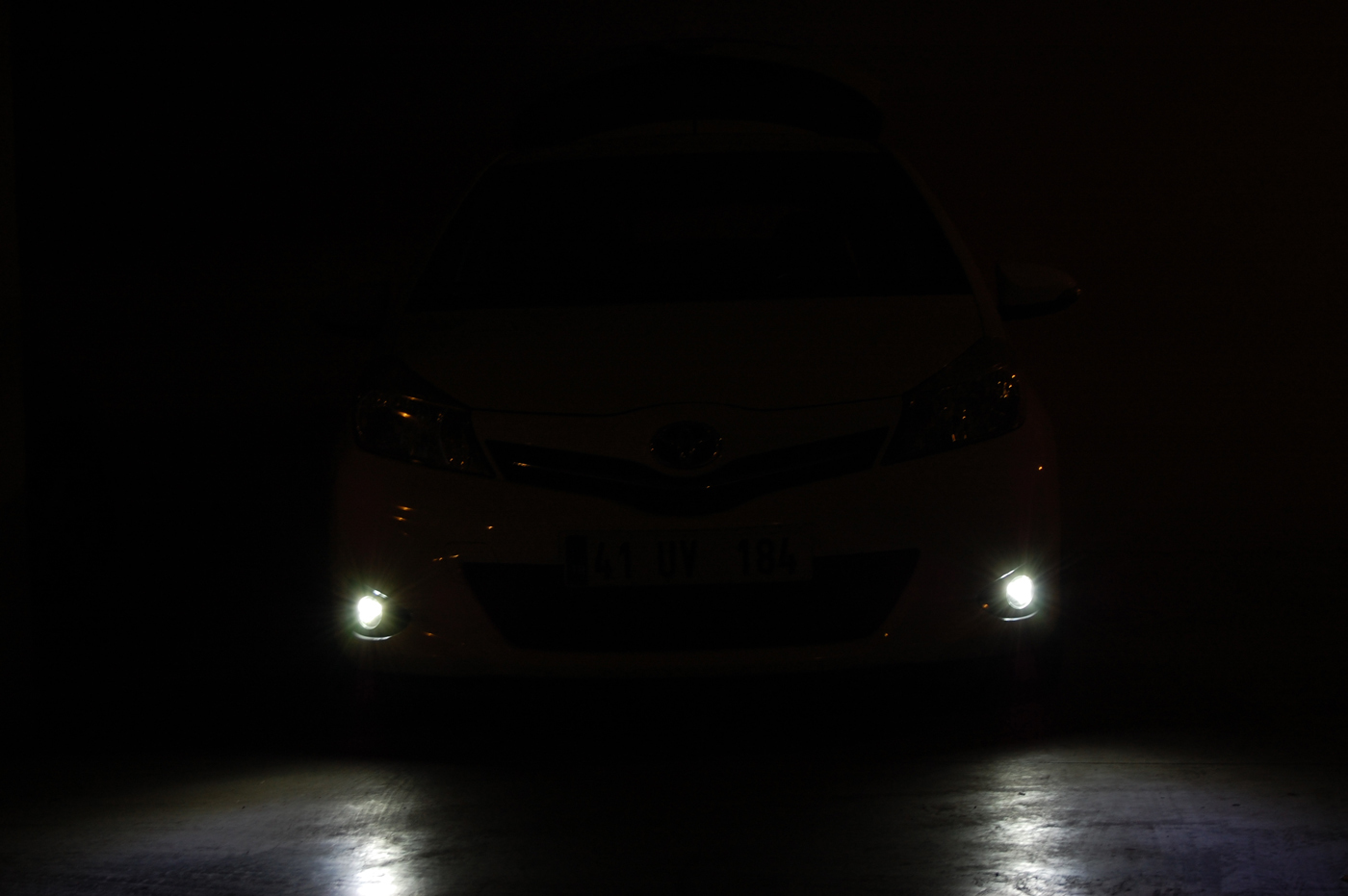

ben 35 tl devre aldim , parklara bagladim , kisalari acinca gunduz ledlerin isik siddeti %30a dusuyor

Cagtay bey devre gerekli " ledlere giden amperi kisitliyor devre , uzerindede ayar potansiyometresi var kisik derecesini-istediginiz kadar ayarlayabiliyorsunuz , bende karanlikta fotograflarin yarin sabah ceker eklerim
ben devreyi netten yapan birini buldum ve ozel yaptirttim telefonu elimde olmasi lazim

« Yanıtla #17 : Nisan 14, 2014, 14:45:46 »
fotoğraflarını çektim ilk fotoda ledler daha parlak , 2. fotoda farlar açılınca ledler kısık yanıyor.
