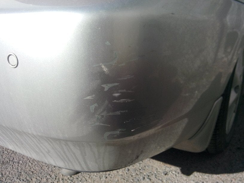

Hamiş : Çok uzun yazmışsın, okuyamam diyenler için; Arabama sürttüler. Aşağıda fotoğrafı mevcut. Pasta Cila yaptırabileceğim bir yer önermenizi rica ediyorum. Toyota Sonkar yahut Derindereye gitsem Pasta Cila yaparlar mı? Yoksa bir arkadaşım Ziebart'ı önerdi. Ziebartamı gideyim?

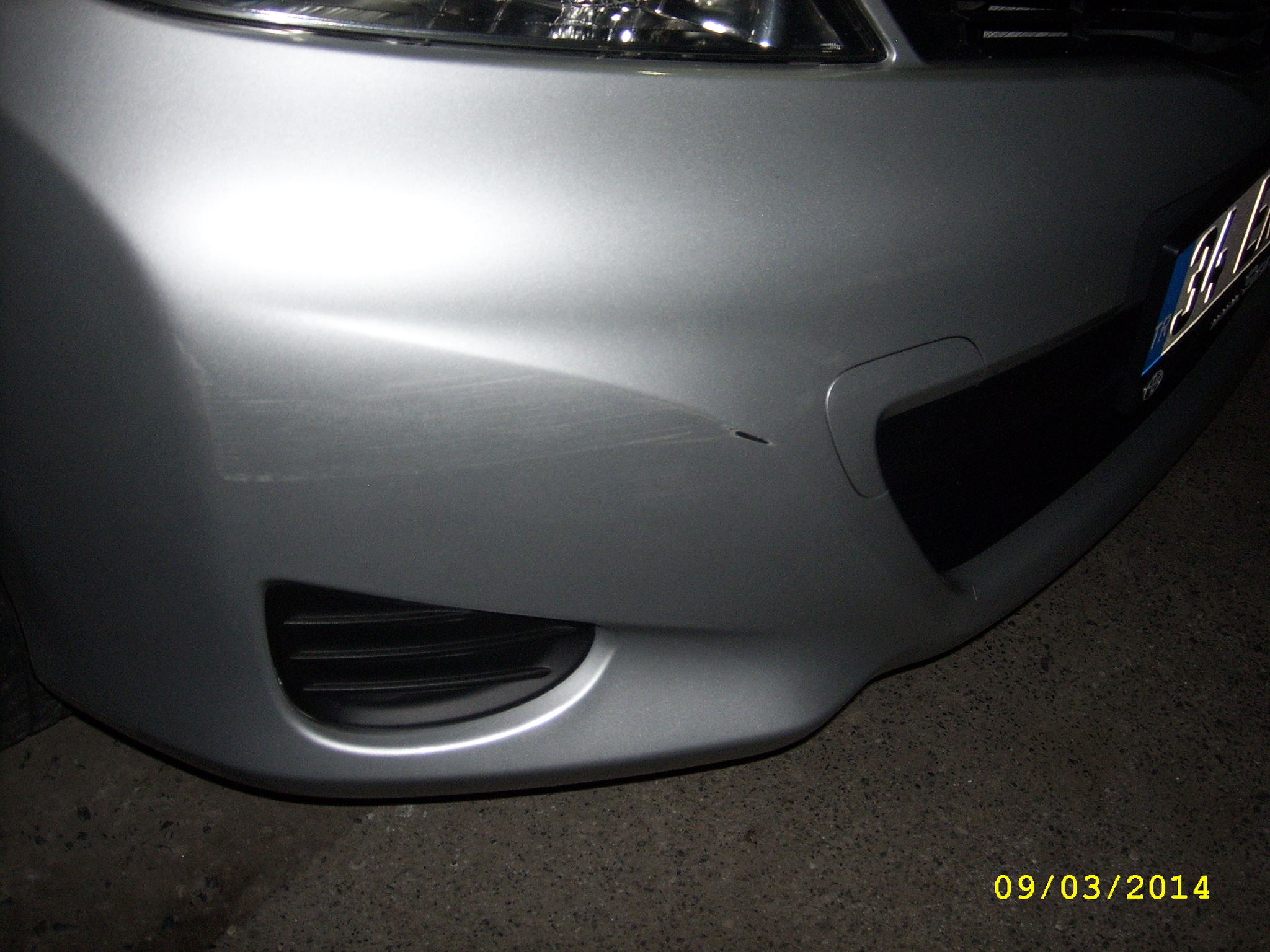

Aşağıda sürtülen yerin fotoğrafını paylaşıyorum. Pasta Cila'yı nerede yaptırabilirim? Aşağıdaki fotoğrafta göreceğiniz görüntüden düzgün bir şekilde nasıl kurtulabilirim. Yardımcı olursanız sevinirim. Sonkar yahut Derindere Plazaya mı gideyim?? Toyota Plazalarda yaparlar mı?

Not : Fotoğraftaki tarih yanlıştır. Makinenin pilini şarj etmek için çıkardığımdan tarih ayarı bozuluyor. Fotoğraf biraz evvel çekilmiştir.

Geçmiş olsun.Açıkcası okumadım.Ama resme bakınca kötü de olsa bi pastayla el yordamıyla geçirebilirsiniz bu izleri pek kötü durmuyor.Boyası kalkmış yeri de rötuş boyasıyla doldururlar.Hatta servise götürün düzeltirler bence.
Geçmis olsun oncelikle. Abi servise götürme sebebi ise boyamak isterler komple. Direkt yakınındaki bir yere götür. Siyah olan kısım ufak rötuş çekilecek diğer kısım pasta cila ile gider. Bu arada kafana takma. Arabanın tek çizileceği yerler plastik olan tamponlar olsun önemli değil ;)
Bizim tamponda çizik dolu. Hatta babam bugün tel örgüye surttu.
O kadar vahim durmuyor iyi bir pasta cila halleder. Servisi onermem hemen komple boya derler. Autoking te halledebilirsiniz mini onariminiz varsa.

Teşekkür ederim. Sürtmeden ötürü canım sıkıldığı için uzun yazdım. Farkındayım. Pazartesi nereye gideceğime karar vereceğim. Kendim yapabilirsem bakıcam. Ama baktıkça sinirleniyorum. Bu yüzden uğraşmak istemeyebilirim.
Sağolun. Sonkarda Oktay bey var. Pazartesi ona sorucam. O yardımcı olur. Ne yapılacaksa, anında yardımcı olmalarını sağlar. Boyatmayacağım. Pasta Cila Rötuş çözüm olur diye düşünüyorum. Kendim uğraşmak istemiyorum. Aynen haklısınız. Araba yeni olunca insan ister istemez üzülüyor. Birde kendi hatam olmadığı için sinirleniyorum.
Bence de vahim durmuyor ama işte insanın elinde değil. Burayada içimi rahatlatmak için yazıyorum. Servis kusura bakmasın ama ufacık yer için boya yaptırmam.  Pasta Cila Rötuş yaparız derlerse onay veririm. Mini onarım falan devreye sokmayacağım. Aracıma sürten beyefendi Pasta Cila masrafını karşılayacağını söyledi. Hoş karşılamasa ne olur. Kaç liralık şey ki. Kendimde yaptırırdım.

kardeşim herhangi bir pastacila büyük ölçüde halleder,ancak bir yerde tanponun siyahı çıkmış ora içinde biraz boya alman lazım boyacıdan,fırçayla sürersin çirkin görüntü gider. benzer bir olay başıma geldi ben boyacıya gittim abi gerek yok boyatmaya dedi, kullanılmış su zımparasıyla ıslatarak çiziklerin üzerinden nazikçe geçti sonra pastayla parlattı,siyahı çıkan kısımada fırçayla boya yaptı süper oldu.

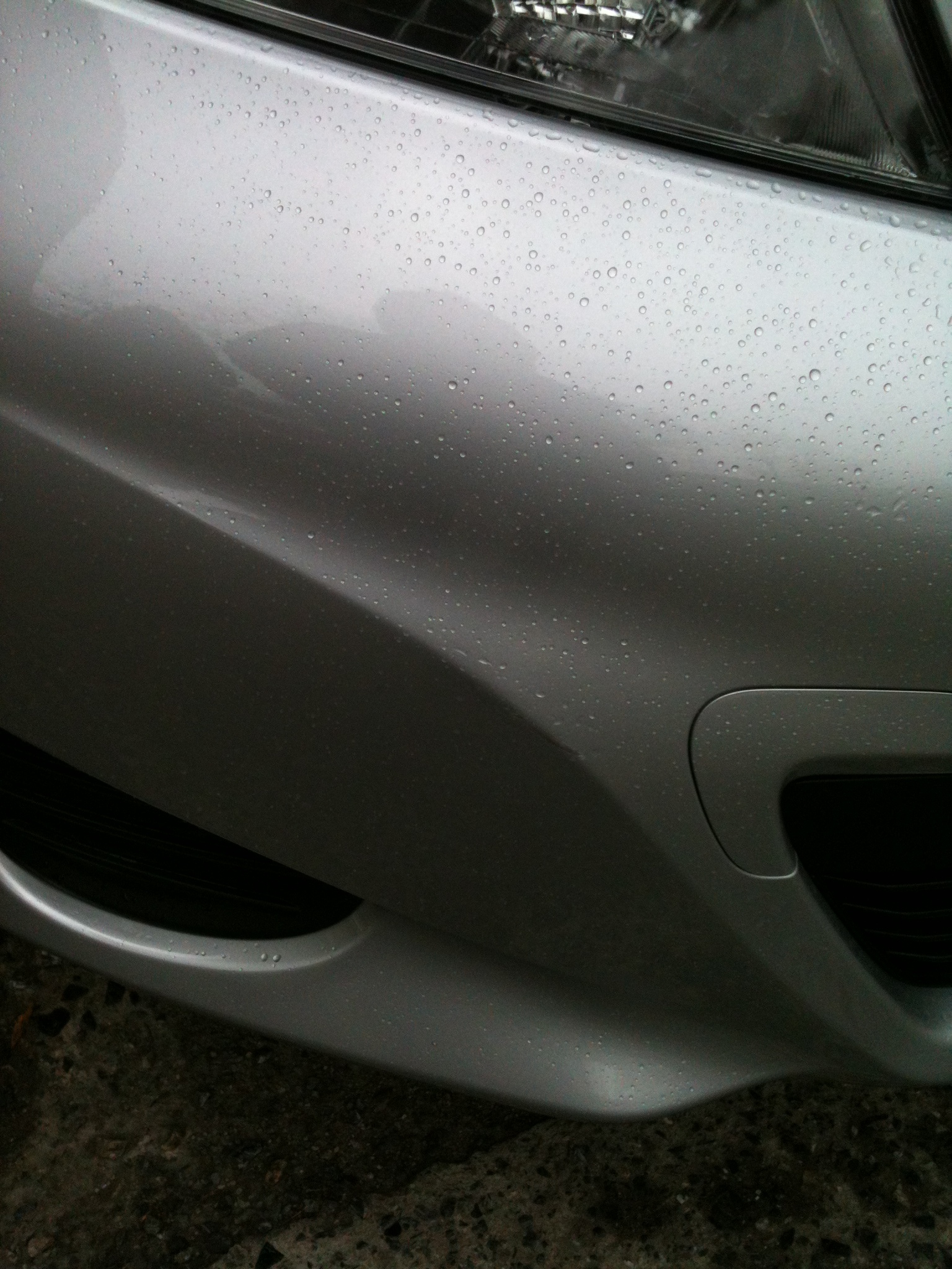

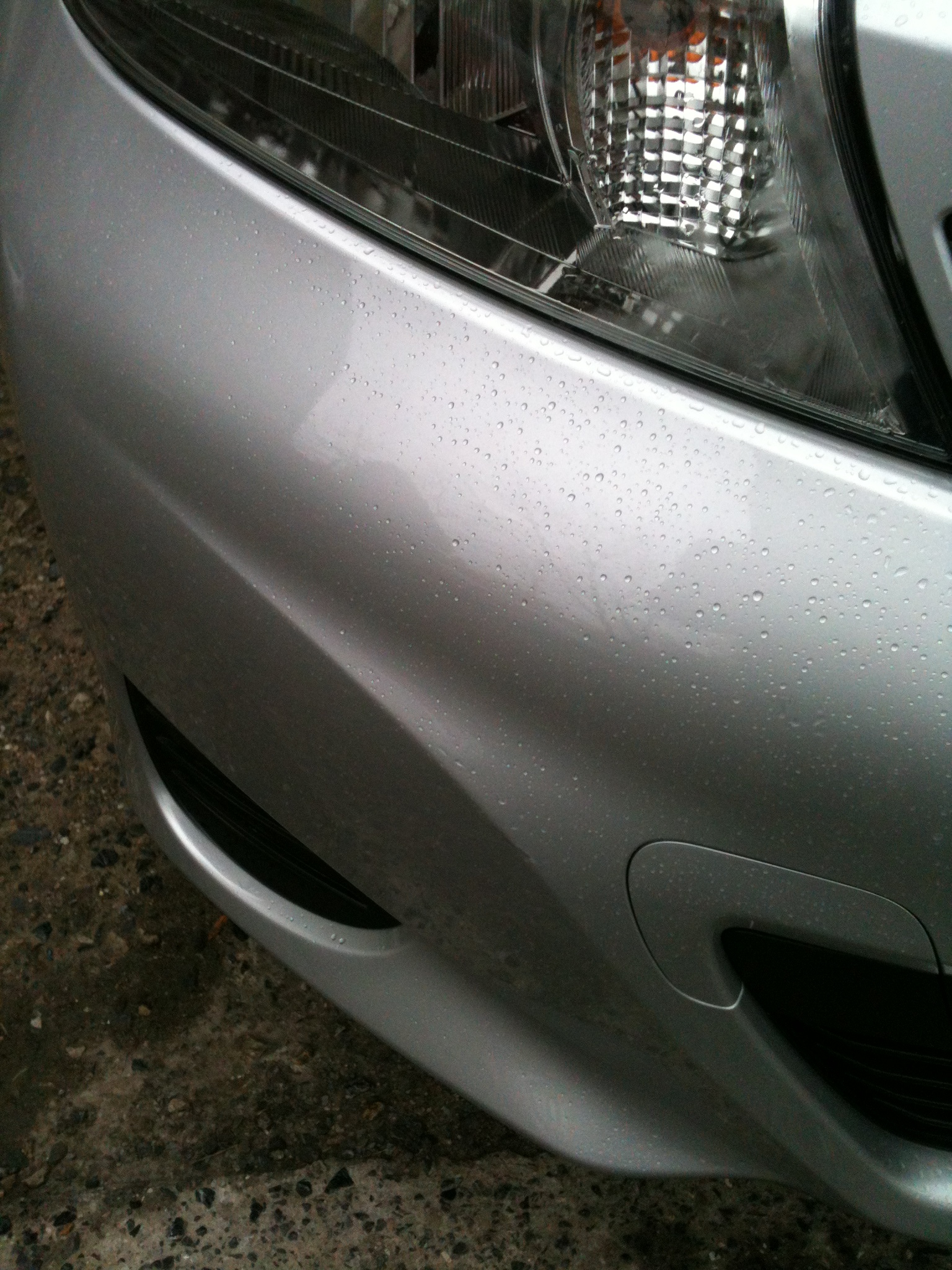

Arkadaşlar Pazar günü Aqua Florya Avm'nin otoparkındaki CarWax Car Care Systems'e gittim.
Parça Pasta ve Rötuş yaptırdım. Parça pasta yaparken iki farklı başlık kullandılar. Adlarını bilmiyorum. Sanırım biri zımpara başlığıydı. Öteki de Pasta yapmak için yumuşak birşey.
75 TL tuttu tüm işlemler. Önce aracın dışını yıkadılar. Arabayı yıkamadan pis yüzeye pasta yapılmazmış. Bu tutarı arabama sürten kişiden alacağım.
Sonuç aşağıdaki fotoğraflarda görülebilir. Nasıl olmuş? Orijinal rötuş boyası kullanıldı. İşlemler bittikten sonra onların sürdüğü rötuş boyası gözüme çok battı. Arabayı Aqua Florya otoparkında uygun ışık altında bir yere çekip, Turtle Wax ile rötuş boyasını sildim. Tekrar kendim rötuş boyası yaptım. Defalarca silip, defalarca sürdüm ama en son yaptığımı beğendim. Rötuş boyasını kendim yapınca içime sindi.
Birde Car Wax'ta boya koruma da kampanya olduğunu, 300 tl'ye komple boya koruma yapabilecekleri söylediler. Normalde 600 tl imiş ! 75 tlsini aracıma sürten kişiden alacağım için, bana bu boya koruma 225 tl'ye gelecekti. Lakin yaptırmadım. 3M marka ürünler kullanıyorlarmış. Hata mı ettim? Aracımı, Aqua Florya Otoparkında ışıklı bir yere çektiğim de, ışığın altında gözüken ufak tefek hareler gördüm. Bunları engeller mi boya koruma?

güzel olmuş  ben farkedemedim
servistede yaptırabilirdiniz para harcamazdınız ama neyse hallolmuş sonuçta
