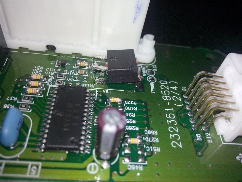

Günaydın abilerim kardeşlerim 1,5 sene önce bizim arabanın tavan lambasını kısa devre yapıp kapı modunda yanmamasına neden olmuştum. Bagaj lambasından kablo çekerek öyle bırakmıştım. Geçenlerde bir abimiz versosundada lamba yanmayınca Ahmet Güve (Kendisine buradan tekrardan çok teşekkür ederim) abimin paylaştığı bilgiler sayesinde ve sürekli telefonla verdiği bilgiler sayesinde sorunu çözdüm. Biraz geç çözdüm çünkü işten ayrılmıştım ve yeni işime ancak bu hafta başlayabildim.
Bu arada bu devre benim ilk tamir ettiğim devre. Genelde yaptığım cihazlarda şirket prosedürü gereği kart değişimi yapardım.
Arkadaşlar tavan lambası devresi aynı zamanda merkezi kilitli ve camlarıda kontrol ediyor.

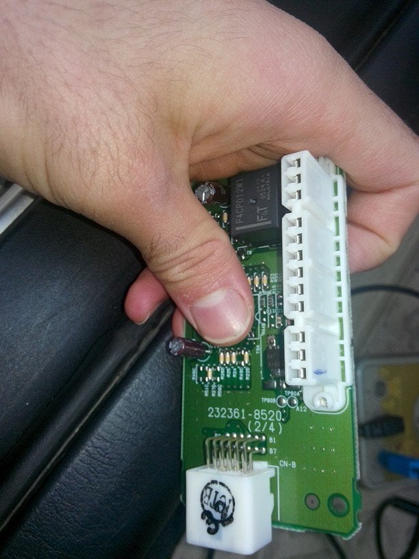

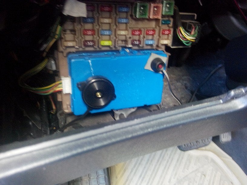

Bu kart bizim e12corollada direksiyonun sol altındaki cekmecenin arkasındaki sigorta panelinin altındaki mavi kutunun içinde.

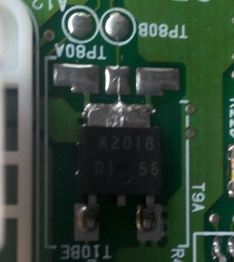

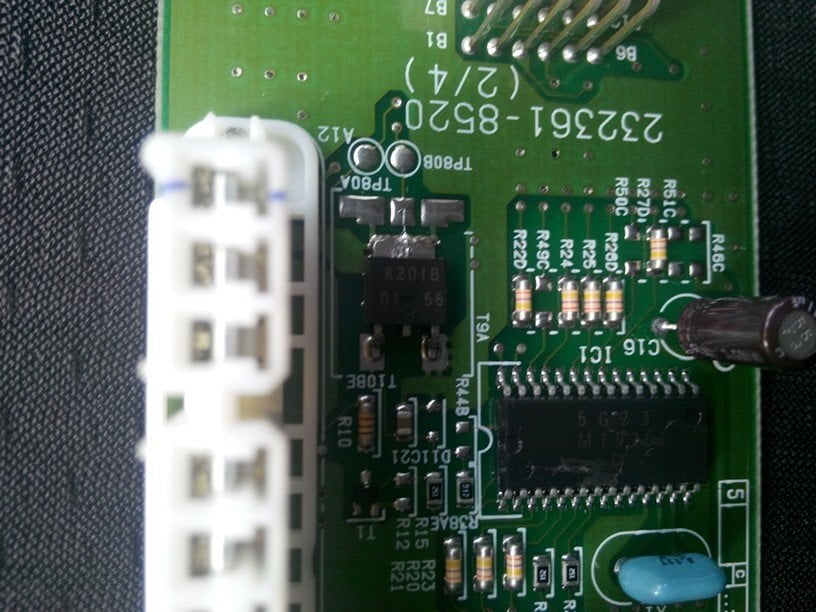

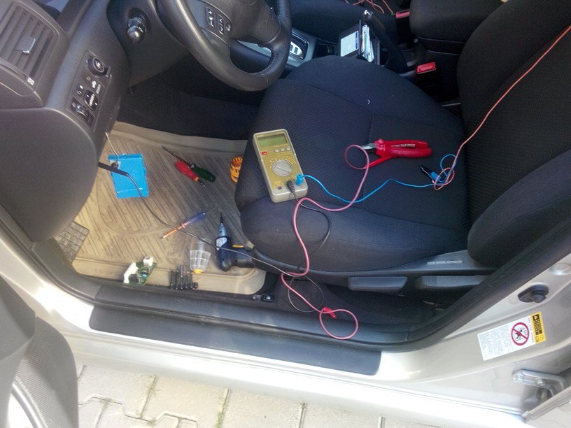

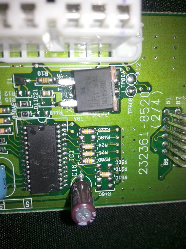

Kartı çıkardıktan sonra elimde devre şeması olmadığı için bende Ahmet abimin dediğinden hareketle sokette giren pimlerden hangisini tavan lambasına gittiğin tespit etmek için avometrenin bir ucunu tavan lambasının kapı kablosuna diğer ucunu ise pimlere değdirerek bulmaya calistim ve tespit ettim. Aşağıdaki resimlerden tükenmez kalemle çizilmiş olan soketin karsi pimi tavan lambasina gidiyor. Soketteki o yuvanin yolunu takip ettim. İlk eleman mosfet olduğunu tespit ettim. Sonra avometre ile mosfeti söküp sağlamlık kontrolü yaptim ve içindeki diyodun hic tepki vermediğini gördüm. Sonra bu diyodun aynisini aradim kara köyde tanidigim saticilara haber verdim. Hiçbirinin elinde yokmuş sipariş üzerine getirebilirler mis. O da mosfet +5tl isteyerek. Bende isyerimde bulunan n channel mosfetlere datasheetlerine baktım ve en uygun aşağıdaki mosfeti buldum. Eski mosfet SMD tipiydi ondan yeni mosfetin ayaklarını yamultarak taktım. Akşam 9 gibi eve geldim isten ve direkt takımımı alarak arabaya gittim kartı yerine taktım ve süprizz artık çalışıyordu tavan lambam bagajdan çektiğim kabloyuda söktüm.
Aşağıya resimleri atıyorum. Abilerim yukarıda yazım hatası filan yaptıysam özür dilerim ilk defa telefondan bu kadar uzun yazı yazdım.
Eski mosfet K2018
Yeni mosfet IRF54CN
Tekrardan bu sorunu çözmeme yardımcı olan ve sürekli telefon tarafigiyle rahatsız ettiğim Ahmet Güve abime çok teşekkür ederim.

Hakikaten helal olsun iyi iş çıkmış sonucu tam anlayamadım ama normal çalıştı mı? çalışmadı mı ?

Sağol abi :) Sapasağlam çalışıyor abi :)
