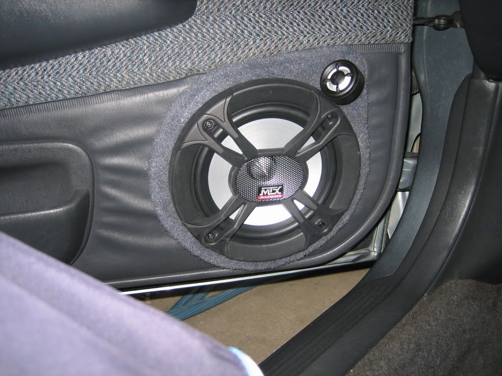

Önler 13 cm  sanırsam. Hatta önlere döşemenin üzerine extradan polyester ile kalıp döküp veya başka yöntemlerle 16 cm taktıranları  falan gördüm ben.
Örnek :

« Yanıtla #12 : Şubat 28, 2014, 14:06:42 »
hadi birde burdan şimdide 13 cm  :wacko: .kaç cm olduğunu kesin olarak öğrenebilmiş değilim  :olmamış: 16 cm güzel olmuş fakat çok sırıtmış orjinali gibi olsun isterim
