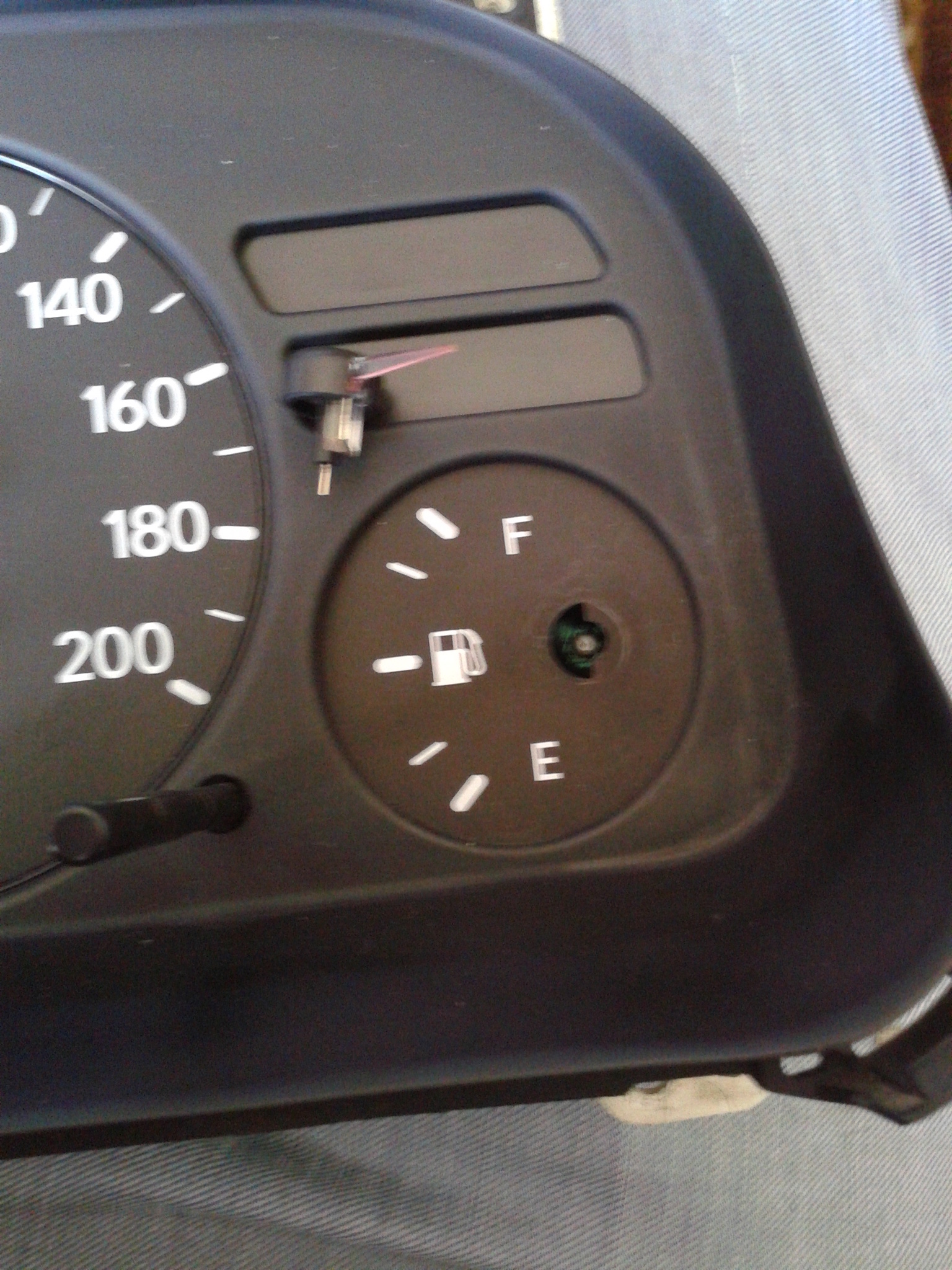

Arkadaşlar merhaba göstergeyi söktürüp temizletim dedim ....sökerken benzin göstergesinin göstergesi kırıldı altından yerine takılmıyor artık koptuğu için içindeki pim...acaba sadece o parçasını bulma imkanım varmı soruşturdum ama bulamadım yardım edecek arkadaş varsa bana ulaşabilir mi lütfen....

Tek başına bulmanız imkansız bence. Komple gösterge olarak çıkmacılara bakmalısınız.

resimler bunlar umarım yardımcı olursunuz bana :(

o ibre kapağı ile çıkıyordu o bölümü sokun ve o kırılan yeri yapıştırınız.

ibrenin çelik pimi kırık motorun içinden ...yapıştırsam olur mu acaba ????

 Buna özel bir yapıştırıcı bulunabilir. İnce bir işçilik ile o kopan mil tekrar yapıştırılabilir. Bu en iyi çözüm gibi duruyor. Milin iki tarafını da içine alacak şekilde üstten küçük ve güçlü bir parça(kablo izolasyon kılıfı gibi) da yapıştırma sonrası faydalı olabilir. Yalnız göstergeyi kalibre etmeden yapıştırmayın.
 O motorun arka tarafta vidaları vardı yanılmıyorsam 4 adet.
 İstanbul 'da, uydurma olabilecek şekilde gösterge ibresi vs. satan yer Aksaray'da vardı.

  Dikkatlice, zarar vermeden, onları söküp, milin dışarıda ucu var mı(yapıştırılabilecek ve üstüne kılıf takılabilecek şekilde) ona bakın bence. Dışarıda uç var ise, milin her iki tarafını da, sıkıca içine alabilecek(ibrenin dibi gibi bir parça) bir kılıfı, uygun yapıştırıcı da kullanarak, özenle yapıştırırsanız sorununuz düzelebilir.

milin dışarda ucu yok maalesef direkt içinden kopmuş vaziyette.....

 O zaman, en ekonomik çözüm, kaliteli bir metal yapıştırıcıya kalıyor. Böyle bir ürün bulup, önce benzer başka bir materyalde deneyip, uygunsa, ince bir işçilik ile uygulamaya çalışabilirsiniz. Aksi halde o göstergenin motorundan bulmak gerekir, çıkma ya da sıfır olarak. Ancak fiyatlar çok ilginç olabilir.

herkese teşekürler cıkma sadece benzin göstergesi siparişi verdim ankara ostimden....
