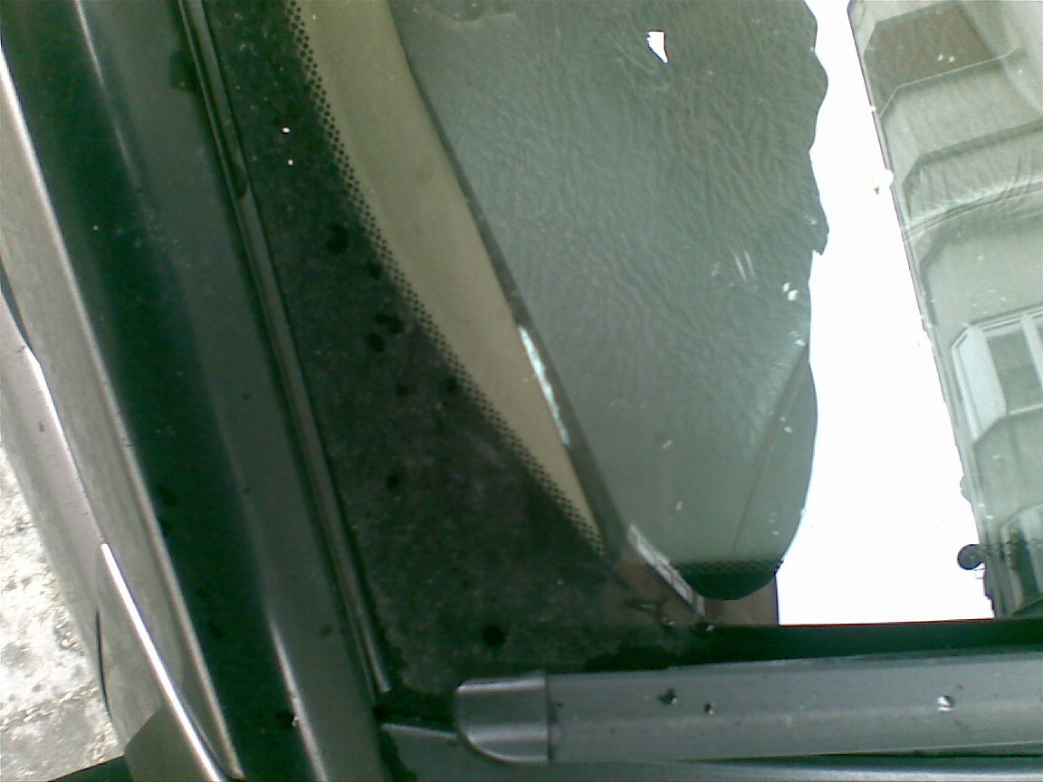

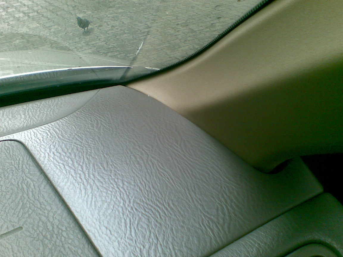

 Ses,  ön göğüsle ön camın  çıtasının birleşim yerininin arasındaki uzunlamasına minik boşlukta birbirlerine çarpmasıyla oluşuyormuş. Bildiğimiz selpağı ufak parça yapıp ön göğüsle çıta arasına ince uzun bıçak benzeri bir alet yardımızya sıkıştırdım.
O gün bugündür ses mes kalmadı. Bu problemi yaşayanlar hemen denesinler. Sorunu kesin çözeceklerdir.

Çözüm yolu güzel. Fakat keşke koyu renkli bir peçete sıkıştırsaydınız. Göze de batmazdı.
  • 303 kere teşekkür edildi
Ynt: Ön Konsolden Gelen Zırıltı Sesine Basit Çözüm (Resimli)
« Yanıtla #2 : Şubat 10, 2014, 09:32:06 »
İlk resimden de anlaşıldığı gibi göze batmıyor.
