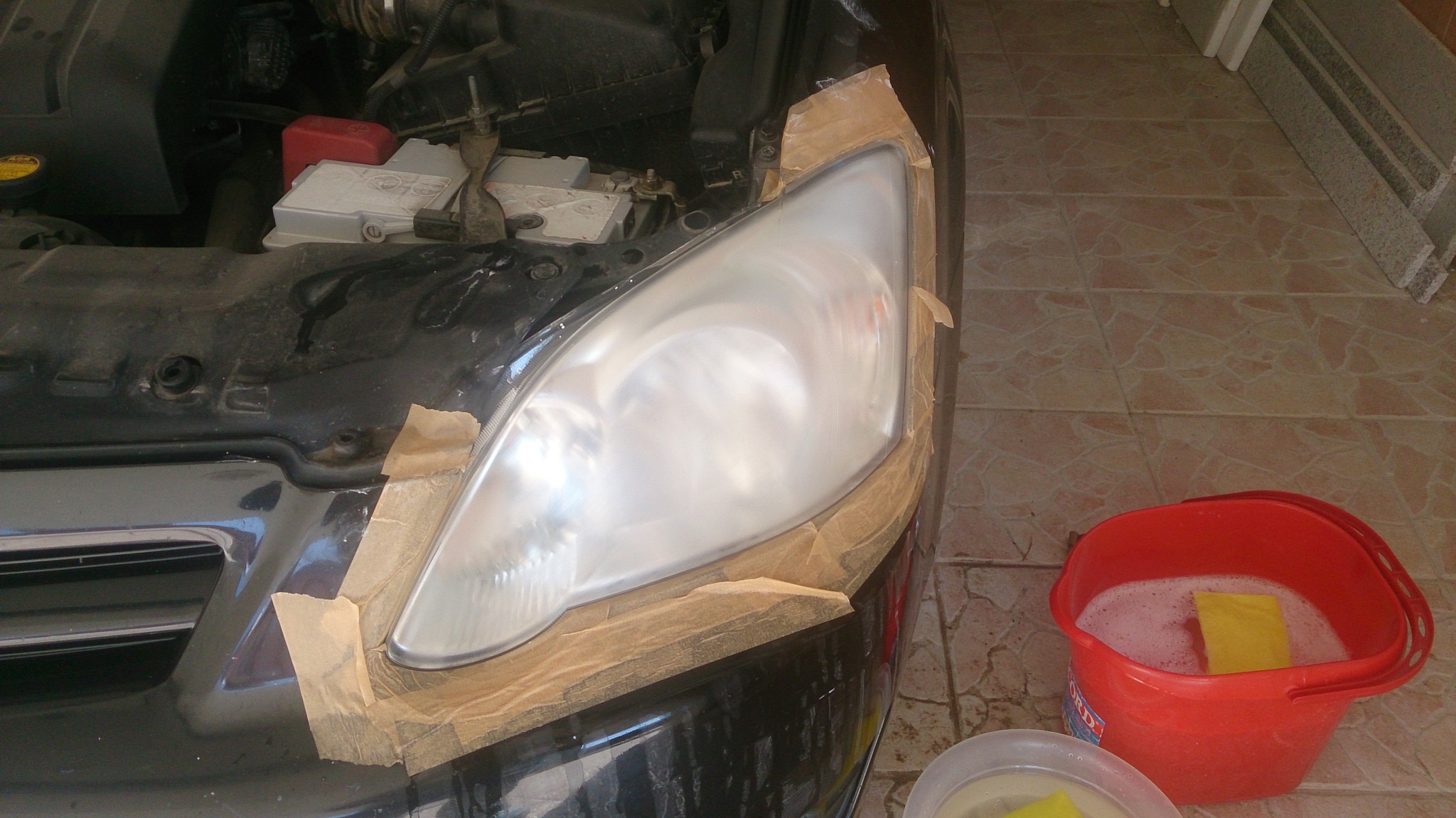

Sağ ve sol farın işlemden önceki durumları

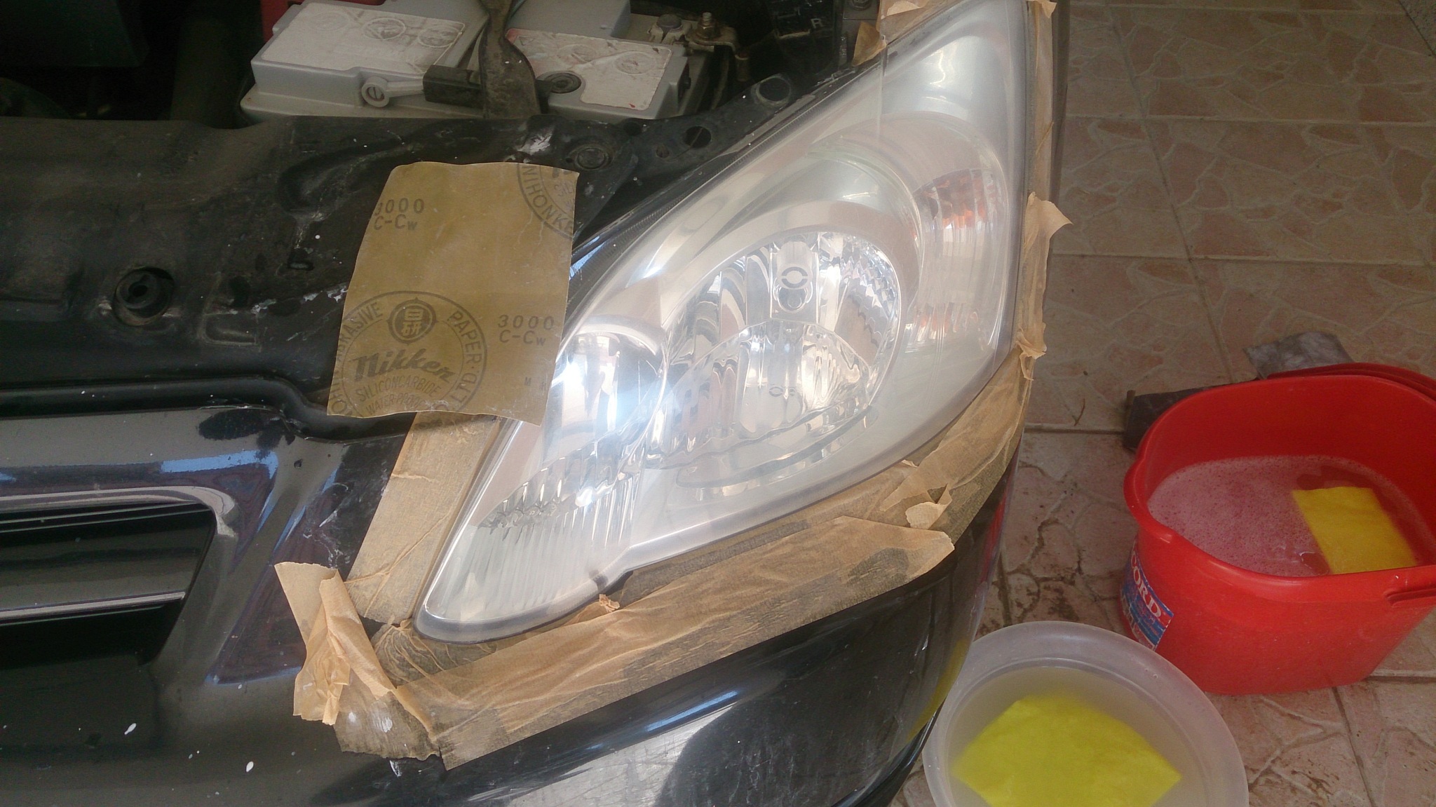

1500,2000,2500,3000 lik zımparaları bebe şampuanlı suda beklemeye aldım. Farın etrafına maskeleme bantlarını çektim.
Ve işe 800lük zımpara ile başladım. Aslında kuru yapıcaktım ama açıkcası korktum, diğer farda 800lük zımparayı su kullanmadan attım daha başarılı oldu. 800lük zımpara sonrası durum;
1000lik zımpara sonrası durum;

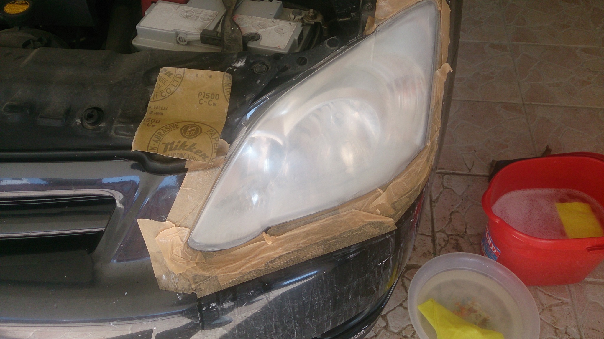

1500lük zımpara sonrası;

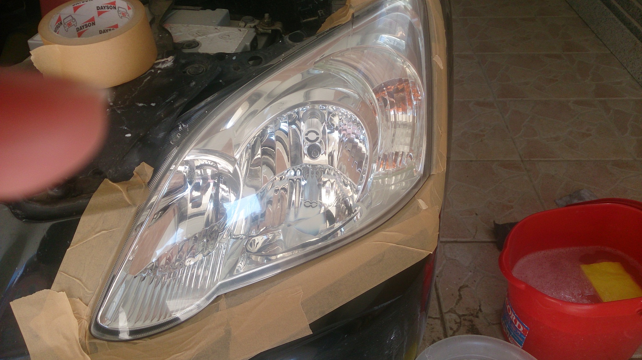

3000lik zımpara sonrası;

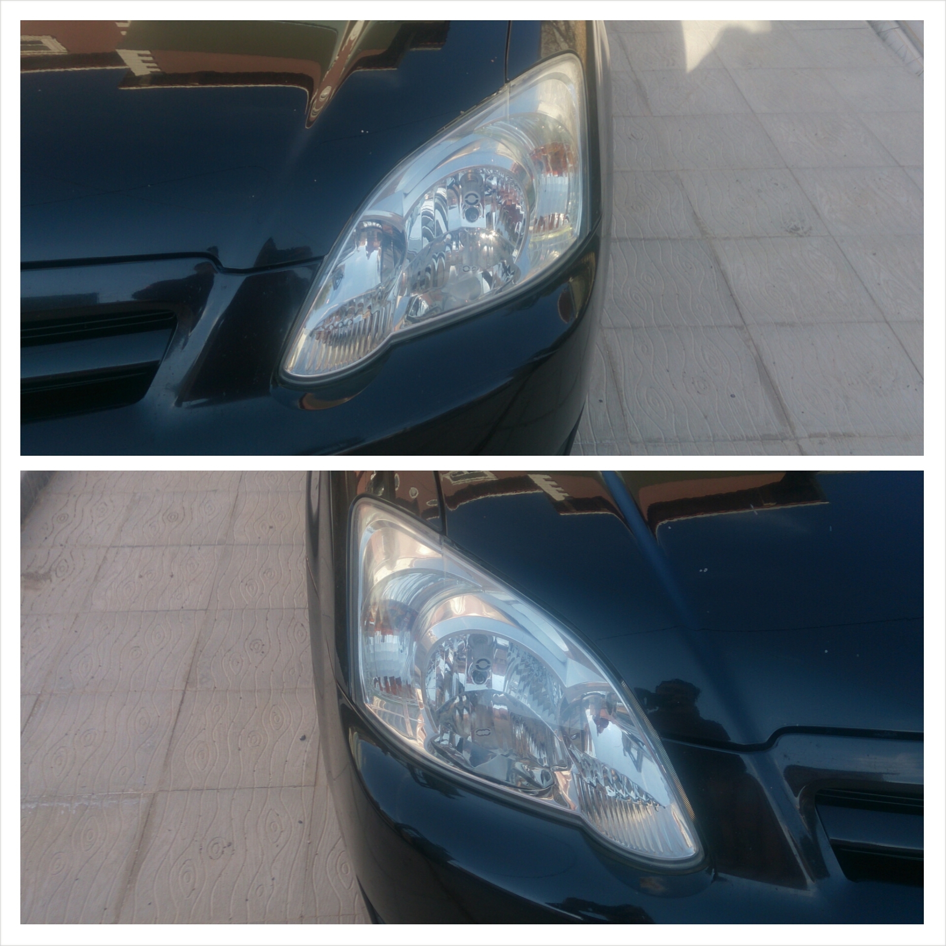

Tüm zımpara evrelerinde farı güzelce yıkayıp ince zımparaya geçtim. 3000lük zımpara sonrası farı yıkadım ve kurumasını bekledikten sonra Meguiars PlastX™ ile elle cila attım. Kalan cila artıklarını mikrofiber bez ile temizledikten sonra farın son durumu;
Diğer fara da aynı işlemi yaptım ve son durum;
Sonuç olarak uğraştığıma değdi ve gözle görülür bir fark ortaya çıktı.
ilk ve son durum kıyaslaması yaparsak;
