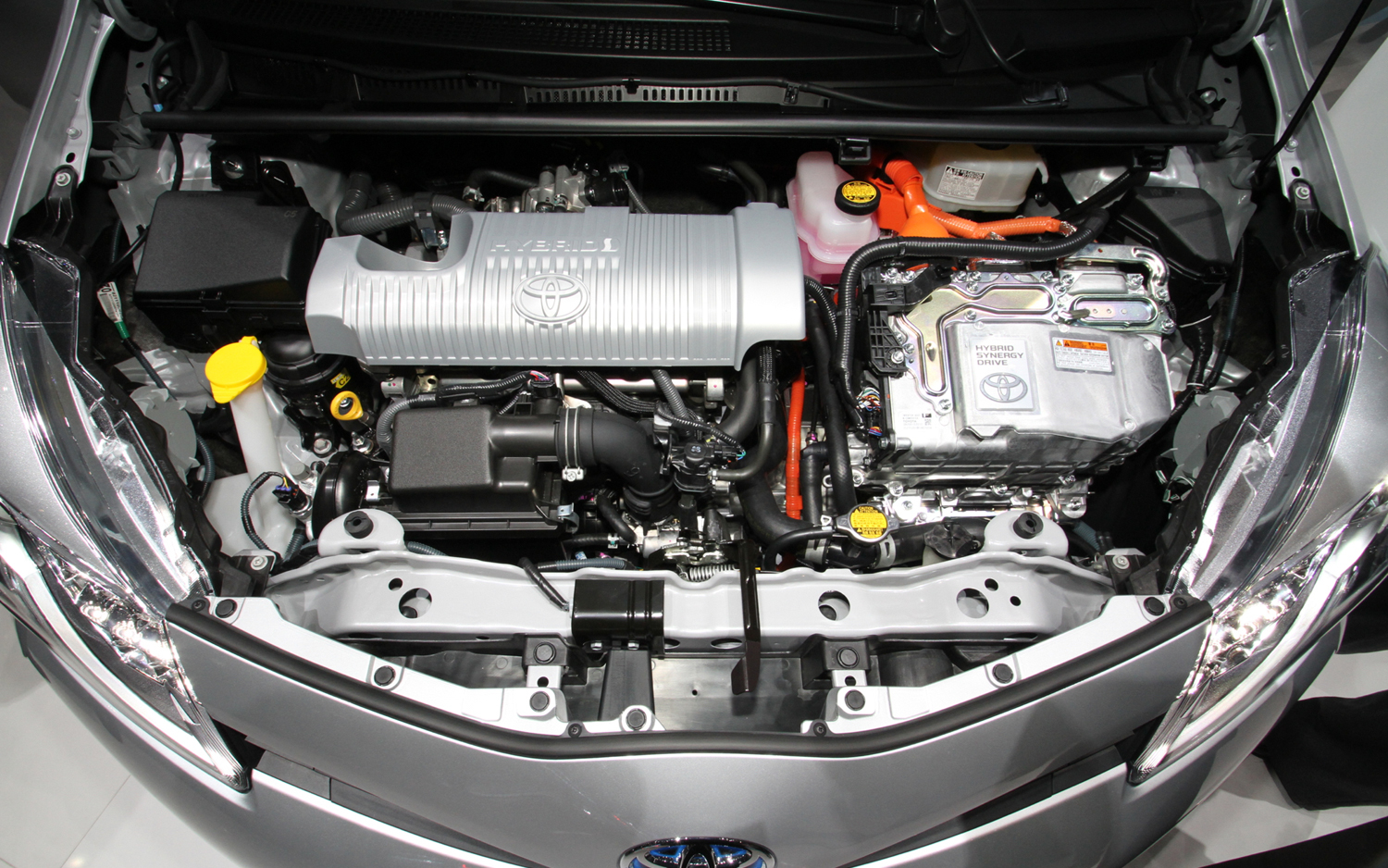

Yaris Hybrid Periyodik Bakım
« : Şubat 04, 2014, 21:18:10 »
Yaris Hybridlerin periyodik bakımları oldukça basit;
Her 10.000km'de 0W-20 Motor yağı, Tapa contası, Yağ Filtresi ve Polen filtresi değişmekte,
Her 40.000km'de ilave olarak, Hava filtresi ve Fren hidroliği değişimi,
Her 80.000km'de ilave olarak, Şanzıman yağı, Yıl önce dolmuş ise motor soğutmasında ve Elektronik Kontrol Ünitesinde kullanılan Antifrizlerin değişimi.
İridyum bujilerin ve Fren balatalarının periyodları ise 100.000km olarak belirtilsede, kullanım koşullarının değişkenliği ve zaman faktörü göz önünde bulundurularak, periyodik bakımlarda kontrol edilmeleri sağlanmalıdır.
Kullanıcı Kılavuzu:  http://turkiye.toyota.com.tr/Kilavuz/Kilavuz/YARIS/YARIS%20HYBRID_OM52C79T-07-12.pdf
