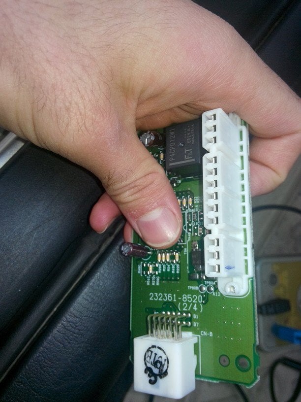

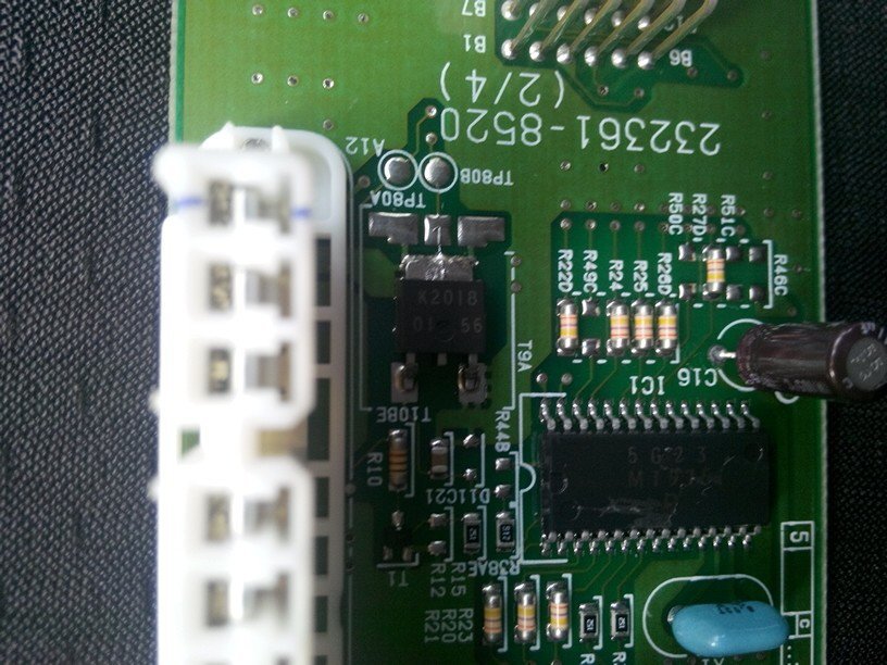

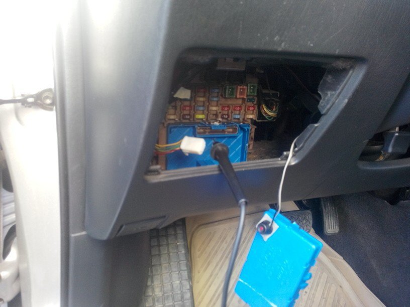

Evet abi. Sorun o direksiyonun sol alt tarafındaki cekmecenin arkasındaki sigorta panelinin altindaki kutunun içindeki kartta.
Tukenmez kalem ile isaretledigim uç kapi lambasi kablosu ucu.
K2018 olan parca bozulduğunu düşündüğüm parca. Parcanin adi mosfet.
