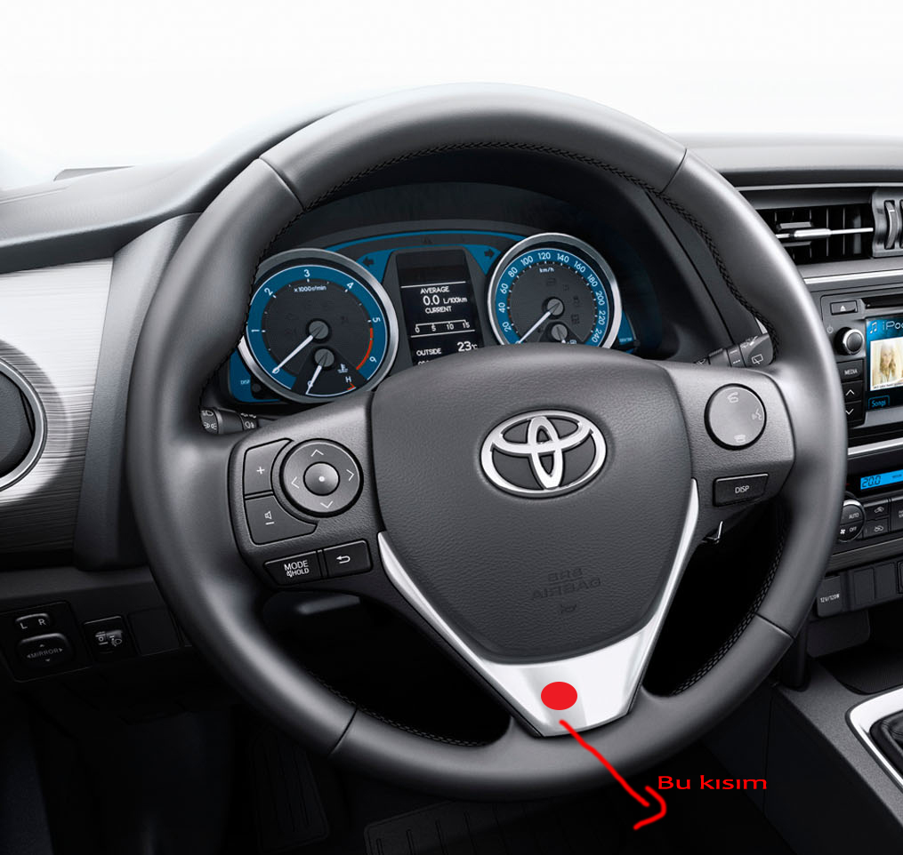

Merhaba arkadaşlar,
Toyota auris 2013 sahibiyim.Direksiyon kısmında resimde gösterdim metalmi-aliminyummu, metal/plastik karışımmı artık bilemiyorum ince kılcal çizik mevcut bunu zarar vermeden matlaştırmadan nasıl yok edebilirim.

O kısım metalik boya sanırım ince pasta cila yapılabilir çizikler derin değilse kaybolur.
Ynt: Direksiyondaki metal bölüm çiziği nasıl giderilir?
« Yanıtla #2 : Ocak 28, 2014, 18:20:53 »
Peki kendim zarar vermeden yapabileceğim bir ürün önerebilirmsiniz

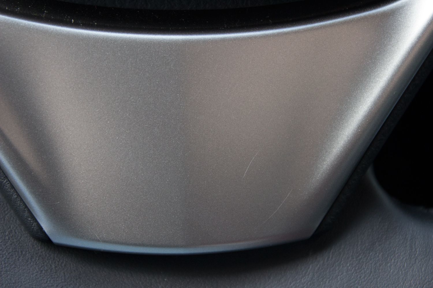

plastik üzeri boyaya pasta yapılabilir ya, panik yok :) Ama ince pasta lazım ve düzgün aletler lazım. Meguiars M205 deneyin bence. Diğer kısımların özenli bir şekilde bantlanması lazım.
En kötü ihtimalde, pastayı fazla kaçırırsanız sadece o kısım sökülüp boyanabilir.

Arkadaşlar çok ince kılcal çizik. Ama gözüme batıyor :)
Çizik giderici kalemler..vs işe yaramazmı araç daha 2 aylık sorun yaşamak istemem.
Ebaydan falanda getirtebilirim tavsiye edeceğiniz ürün varsa.
Şu ürünler var ama işe yararmı?
http://www.meguiars-ankara.com/urunler.aspx?id=36
http://www.n11.com/nigrin-boya-plastik-cam-metal-cizik-giderici-krem-8473911-P15142280
Mesaj Birleştirildi: Ocak 29, 2014, 12:58:45
Çiziğin resmini çektim arkadaşlar.Sadece aydınlık ortamda  dikkatli bakılırsa gözüküyor.
