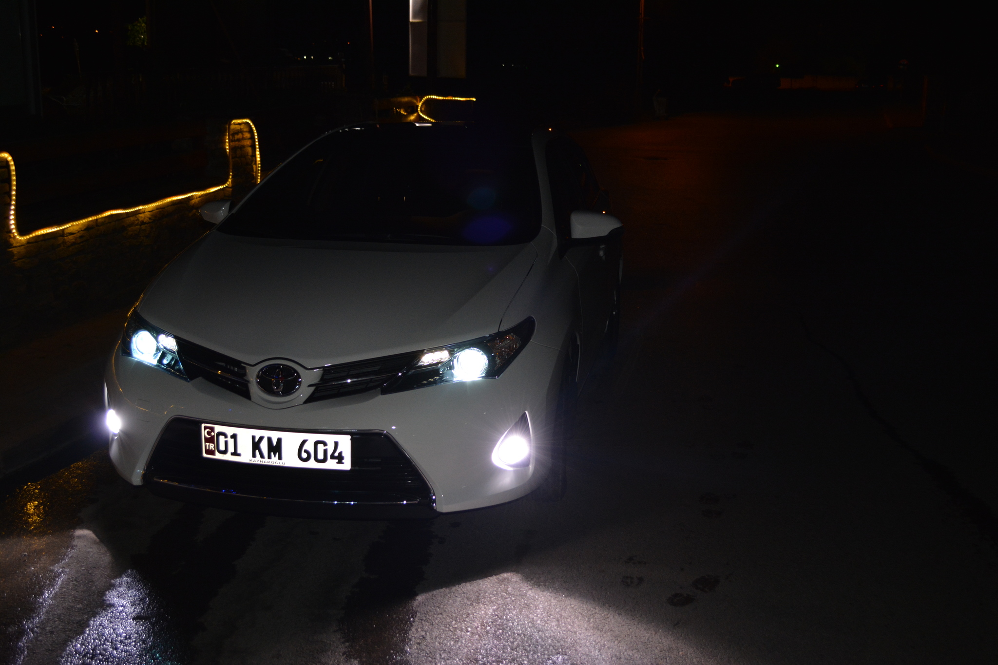

Bende 2013 auris kullanıyorum aracımı alır almaz xenon taktırdım fakat ışık az geliyor gözüme sanırım genel bi sorun bu.
Nasıl birşey taktırdınız?
  • Kilometre: 10000
Ynt: yeni auris için ön ampul
« Yanıtla #7 : Nisan 04, 2014, 15:09:02 »
8000K Alman malı kalite bişe taktırdım.
Beyaz Oğlum
« Yanıtla #8 : Nisan 04, 2014, 15:18:50 »
8000K biraz fazla olmuş, rakam artarsa ışık şiddeti düşüyor. 4300 veya max 6000K  denerseniz daha iyi sonuç verir, görüş hassasiyetini arttırırsınız.

« Yanıtla #11 : Nisan 04, 2014, 15:30:14 »
CANBUS 9007 8000K  bi-xenon + sislerde aynı şekilde

« Yanıtla #12 : Nisan 04, 2014, 15:47:56 »
Beyler bizzat denedi ve onaylandı ışık performansını artırmak için,
Öncelikli mercekleri hella gibi bir üst düzey xenon merceği ile değiştirmeniz lazım. Neden mi çünkü halojen ve xenon merceği farklıdır. Bu yüzden İsterseniz 3000K ampül kullanın performans alamıyorsunuz çünkü ışığın dağılması düşük kalıyor. Kendim 6000K denedim ama kesinlikle halojenden kötü durdu.
Elimde HIR2 xenon ampül var 6000K kaliteli bişi değil 20dolara aldım. Far kapağıda aldım ama istediğim olmayınca söktüm geri.
Şimdiki amacım BMW veya Mersodan çıkma bi-xenon takım bulmak. Üzerine de iyi bir kit xenon takınca ancak adam olacak. Bütçe ayarlarsam ilk işim o.
Xenonla mevcut mercek de performans yok maalesef.
Halojen içinde yine çok bir beklentiniz olmasın. en fazla bulabilirseniz 75 veya 100w ampül bulabilirisniz. Onlarda aynı şekilde ışık dağılmadığı için sadece parlaklık artacak. Dağılma çok değişmeyecek.
