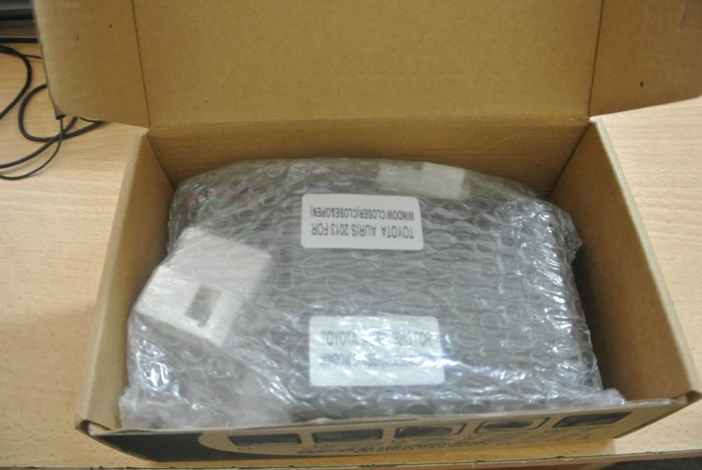

Çindeki irtibatlarımdan sonra car-form solutions firmasından 2013 auris için cam kaldırma modülü sipariş ettim. GÖnderen kişi ile telefondan da görüştük herşeyi anlattım aracın detaylı bilgi ve fotolarını gönderdim. İçimi rahatlatıp sizin aracınıza özel göndericem dedi tamam dedim ve 38ddolarlık bir ödeme yaptım (ödeme işi karışık aslında 32 dolardı ama birakç sıkıntı yüzünden 38 dolar oldu)

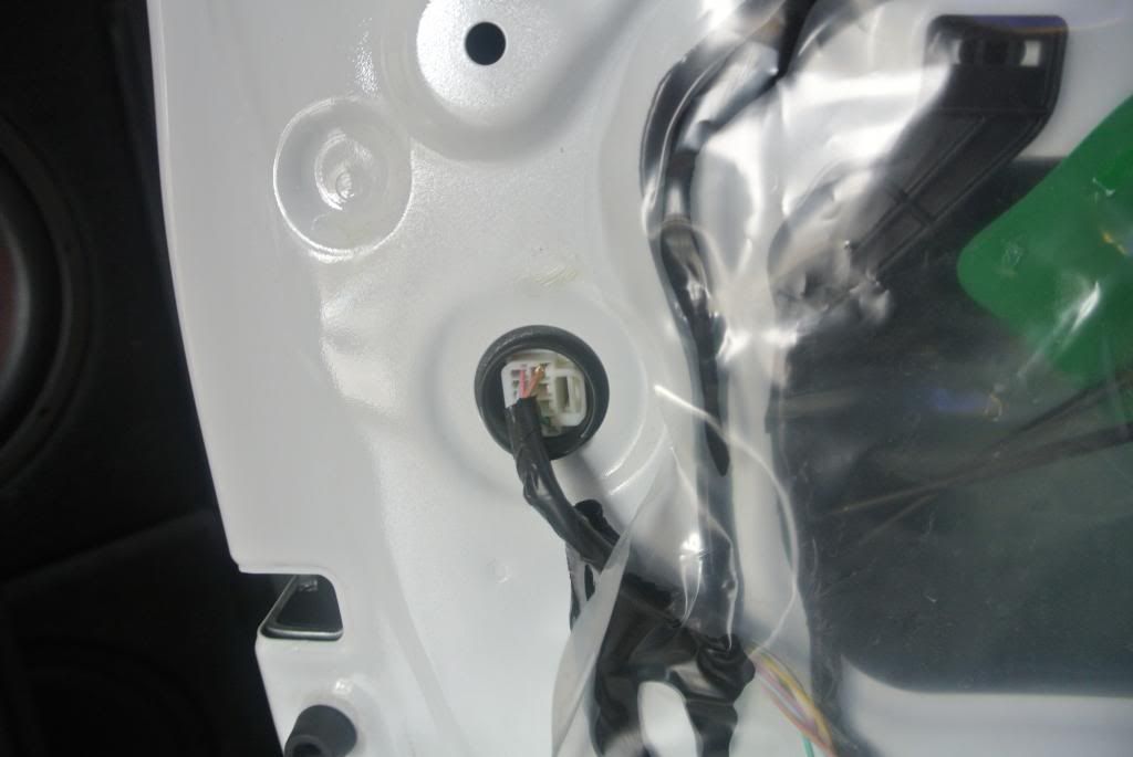

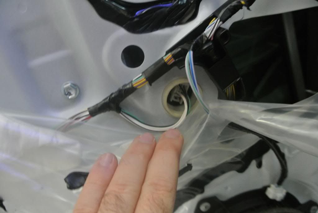

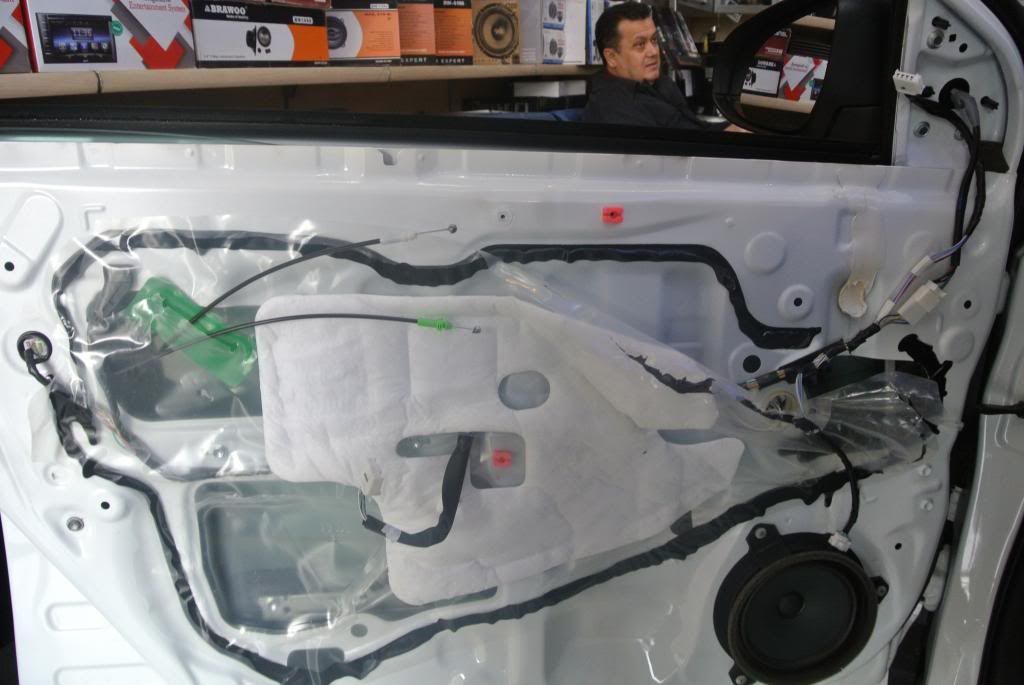

Ürün sabah elime ulaştı. Öğleden sonra kapıyı söktük ve bir sürprizle karşılatık. Modül 3 sokete köprü ile bağlanıyor.
1-cam düğmeleri
2-ayna soketi
3-kilit soketi

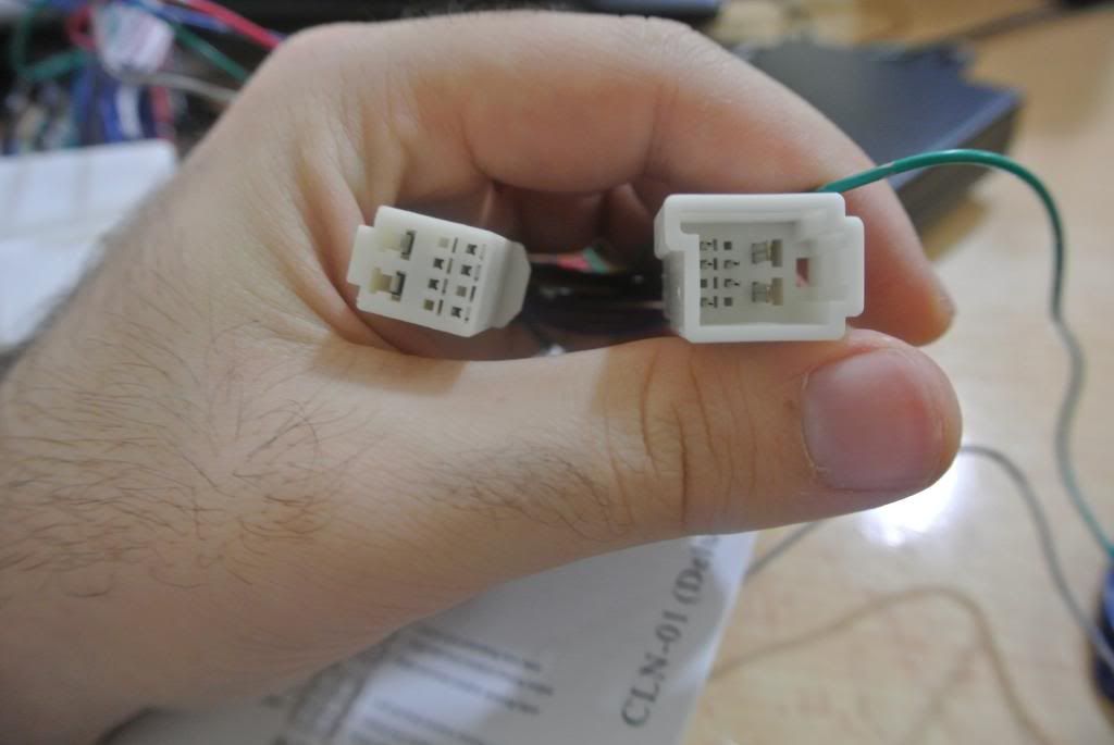

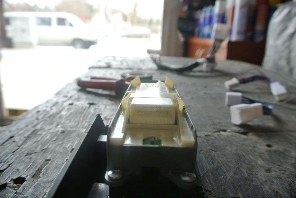

Araçtan gelen kablo demeti ara ara ayrılarak iligli birimlerin soketlerine gidiyor. Buraya kadar sıkıntı yok. Modülde aynı şekilde 3 sokete köprü oluyor. Yani kesbiç yapmadan soketi söküp modülün soketini takıyorusnuz diğer tarafı modülün soketine bağlıyorsunuz.

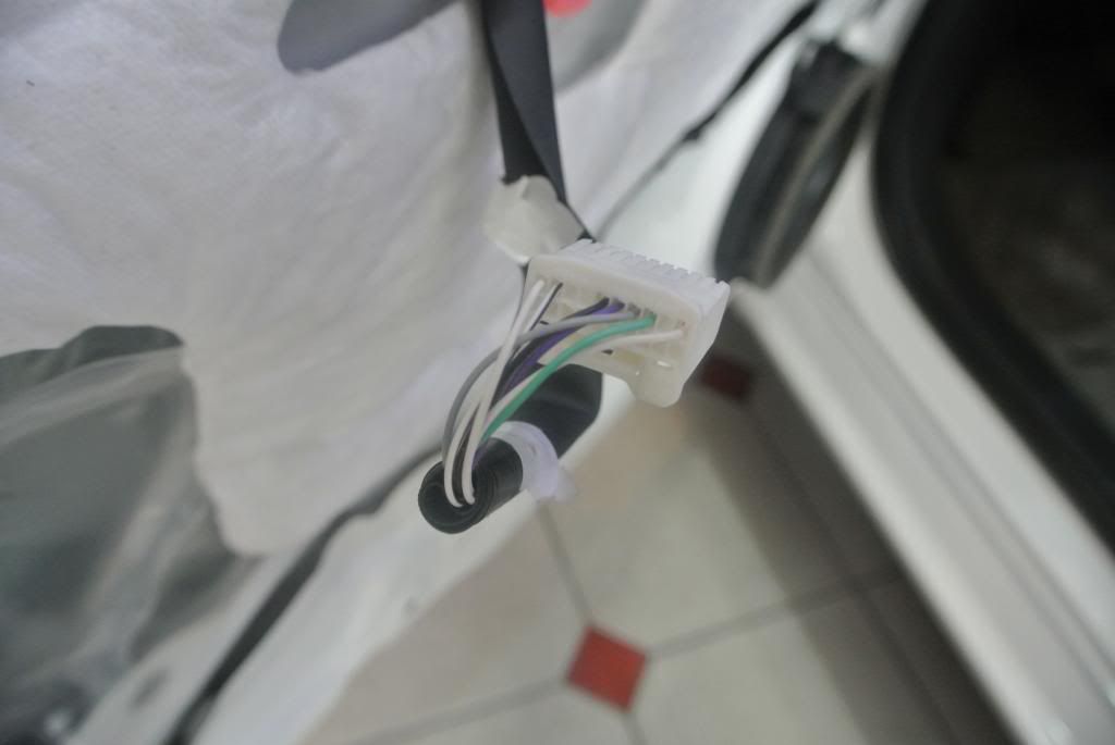

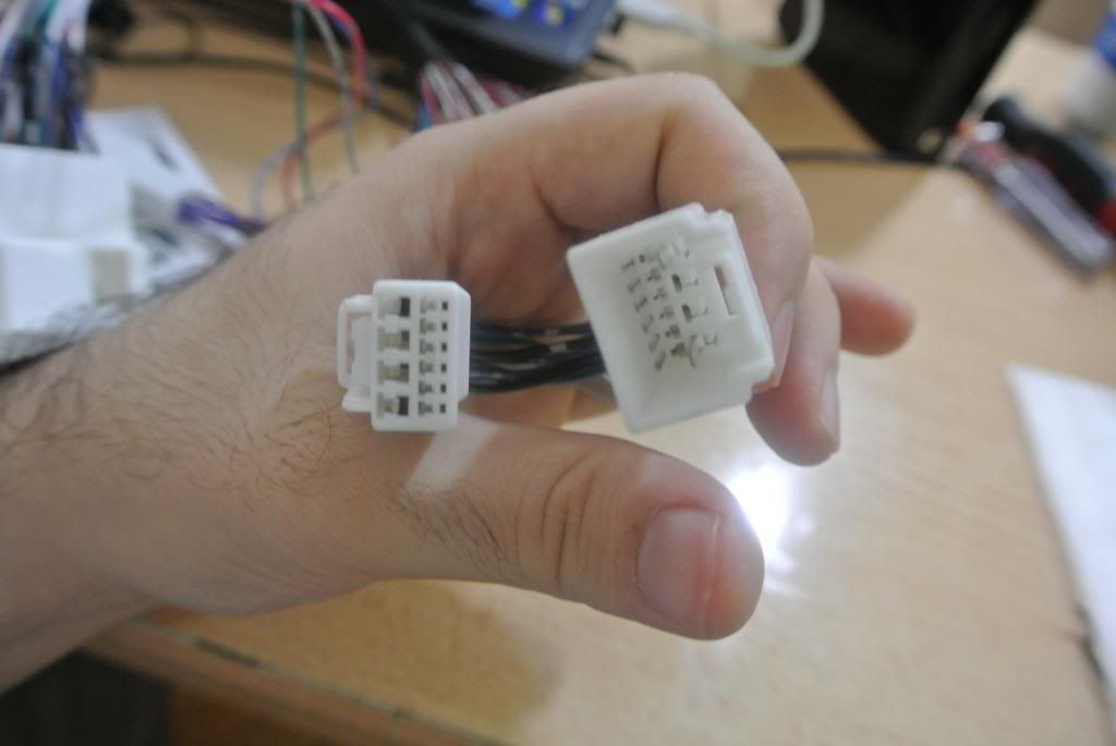

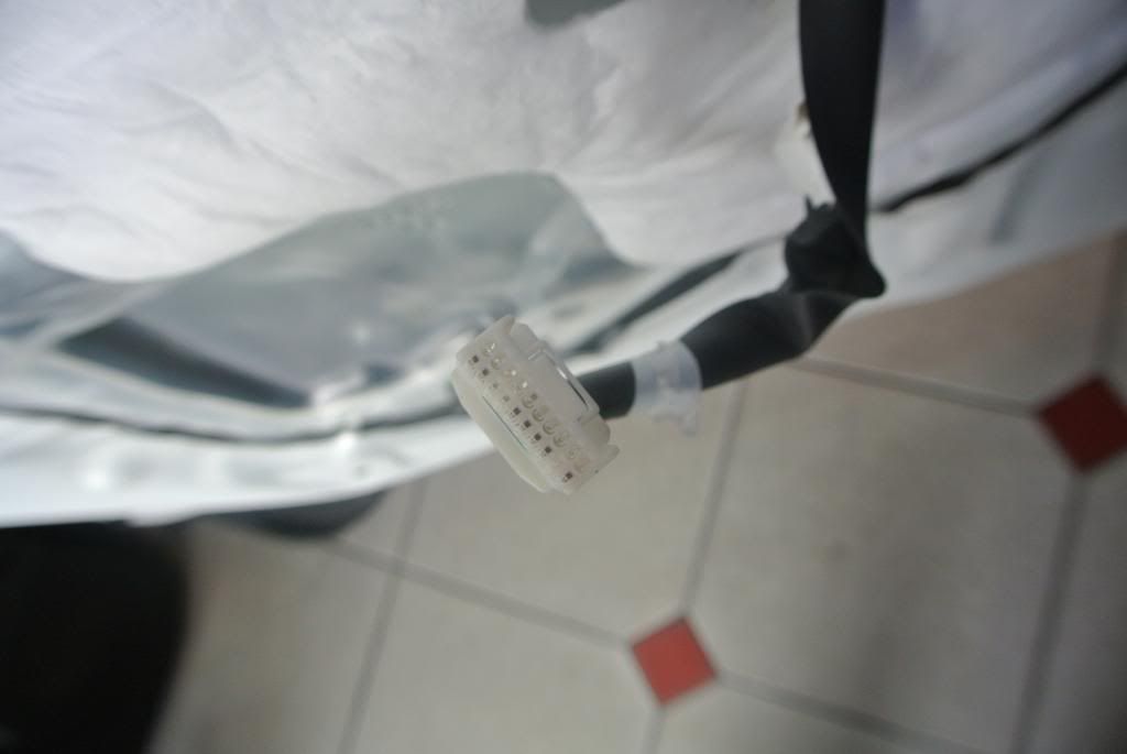

CAm kaldırma butonlarının soketi bendeki baya küçük bişi.7 kablo var.

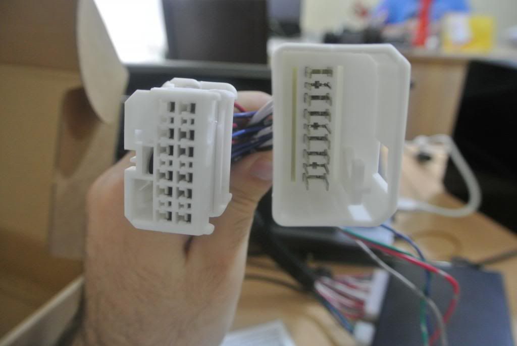

Modülün soketi ise baya büyük ve 18 dolu dolu pini var.
Aldığım boxun her yerinde 2013 auris yazıyor ve bu kişi bana TR de bir çok araç satıcısına biz gönderdik dedi.

Benim aracın kapı ve soketleri

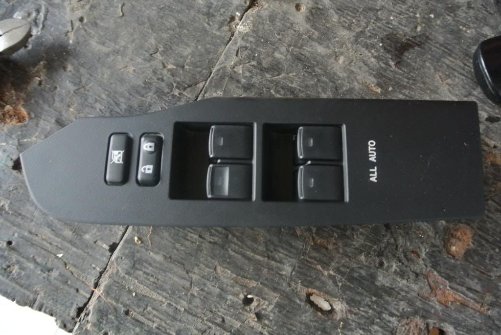

Benim aracımda (advanced donanımda) 4 cam elektrikli ve tek dokunuşta kapanma özelliği var. Yani bir defa sert bastığınızda veya çektiğinzde siz müdehale etmeden cam açılıp ya da kapanambiliyor. Bu 4 cam içinde geçerli.
Aracın cam kumandası soketine 7 tane kablo geliyor ve soketi oldukça küçük. CAN-Bus sistem olduğundan galiba yönetim şekli biraz farklı.
Aldığım modülün kablo demetinde cam kumandasına bağlayacağım soket baya büyük ve 18 pinli. Benim aracımın soketinden tamamen bağımsız ve alakasız.
Dİğer iki küçük soketin yeri belli onlarda sorun yok birisi kilit birisi de ayno soketine giriyor. Onur beyin kabloları kesik bend e soketli biçimde.
