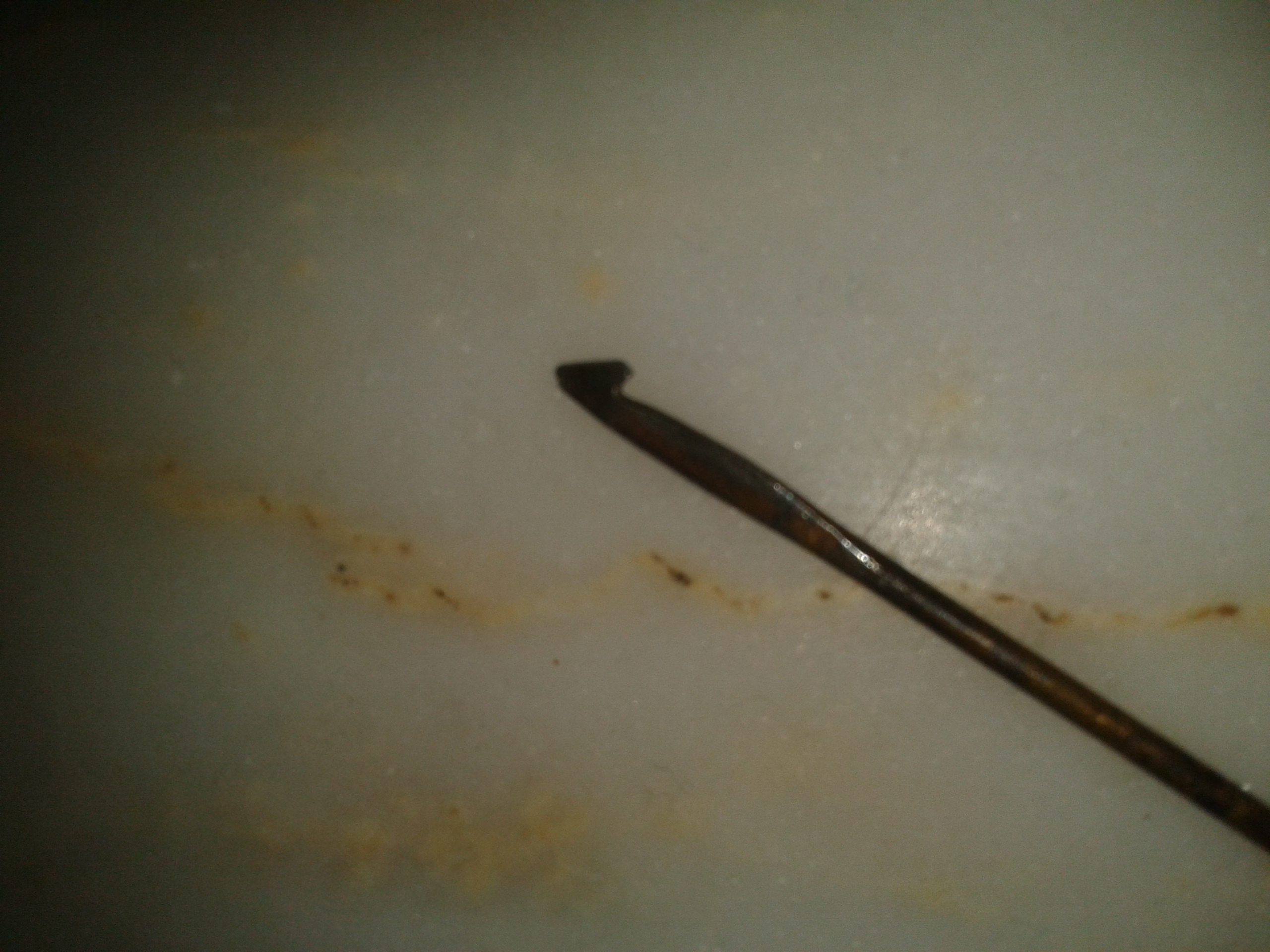

yasar abi teyp philips ben bu  teybi sokmeyi kafaya koydum teyipciye gitmeden kendim halledecem.abi metal askidan u seklinde aparat yapcam bide yarin onla denicem aparatin ucunun duz mu olmasi lazim yoksa baska bi sekilmi vermek lazim ucuna.

Yok  düz olmayacak eskiden dantel ördükleri kısa numaralı şişler vardı onun ucuna benzer resim yükleyemiyorum  nette blaupunkt teyp  sökme aparatı  yazarsan çıkar uçları pek belli olmuyor ona bakarak  yapabilirsin yapacağın aparatın ucunu biraz yontacan üçgen  iye ile yapabilirsin aparatın ucu çok hafif  L  gibi  olacak onuda şöyle  yaparsın iye yardımı ile ucunu  incelttikten sonra teybe takıpta çekerken eğilmeyecek şekilde ayarlarsın o bükeceğin uçlar  teybin deliğine takıldıktan sonra birbirine bakacak yani metal kısmına dönük olacak  aparatla  teybi  çekerken   aparatları  dışarı doğru esnet tırnaklar  oturduysa belli olur  yoksa aparat  kolay şekilde geri çıkar  kolay   gelsin

İlgilendigin icin cok tesekkurler abi  sabah olmasini sabirsizlikla bekliyorum:-) abi dedigin uc resimdeki gibi sanirim is gorurmu
