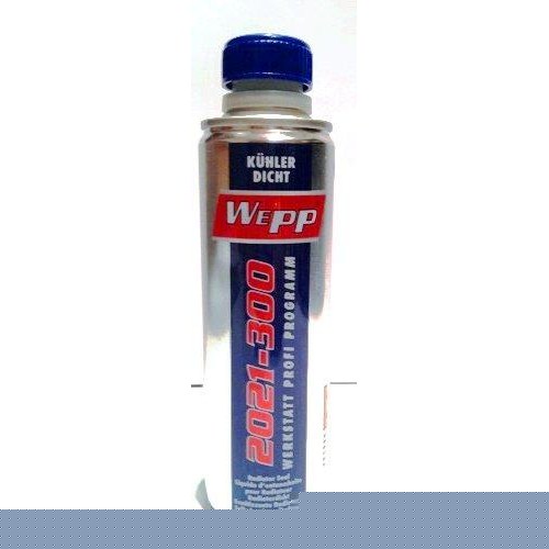

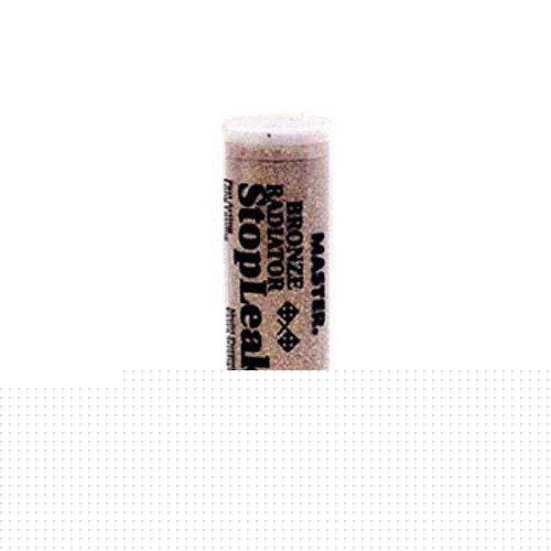

Arkadaşlar iyi akşamlar.
Aracım 2 gündür. Radyatorün üst kısmından çatlak oluşturmuş ve su sızdırıyor. Araştırmalarım sonucu aşağıdaki malzemeyi kullanıp iyi sonuç alanlar var. Radyatör değiştirmekten kurtulanlar var. Aranızda bunu kullanan ve sonuç alan var mı?
http://www.hepsiburada.com/liste/stop-leak-radyator-catlak-tikayici-toz-made-in-usa-66120/productDetails.aspx?productId=otev66120&categoryId=26005#Gorseller
Ya da aşağıdaki:
http://www.hepsiburada.com/liste/wepp-2021-radyator-catlak-giderici-ilac-300-ml-81d2021/productDetails.aspx?productId=otm81d2021&categoryId=20035751&navq=categoryid%3d20035751%26fh_view_size%3d12%26fh_sort_by%3d-order_stock_attribute_pl%252c-ranking_cocktail_bestseller%26fh_secondid%3dotm81d2021%26fh_lister_pos%3d5%26fh_location%3d%252f%252fcatalog01%252ftr_TR%252fcategories%253c%257bcatalog01_60002705%257d%252fcategories%253c%257bcatalog01_60002705_2147483631%257d%252fcategories%253c%257bcatalog01_60002705_2147483631_253574%257d%252fcategories%253c%257bcatalog01_60002705_2147483631_253574_20035732%257d%252fcategories%253c%257bcatalog01_60002705_2147483631_253574_20035732_20035751%257d%26fh_refview%3dlister#Gorseller
Belli bi zaman keser iki üründe piyasada çok sayıda mevcut ben aracı ilk aldığım sene su eksiltiyordu radyatörden diyerek değiştirdik bu sefer kalorifer sıcak su giriş hortumundan  su  atmaya  başladı  tabi o  zaman  contanın  yanık  olduğunu anladım ama yeni radyatörü basınç bozdu tabi iki tane  sıvı ilaç  attım kesmedi sonra  plastik kutuda toz olandan attım sızdırmayı kesti bir senedir bişey yoktu geçen  izinde sızdırmaya başladı  bende sıfır  aldım taktım   federal pover 130 tl yalnız  ustaların görüşü mümkün olduğunca radyatör onarıcı kullanmayın kalorifer peteğini tıkıyor diyorlar benim tecrübelerim bunlar

aynen kullanmamak en iyisi benim aracında radyatörü sızdırıyor radyatör plastik olduğu için tamiri basitmiş olmadı değişim şart

fotoğrafta da görüldüğü gibi benim radyatörüm epey hasar görmüştü kazadan dolayı. tamiri memlekette yapacağım için 800 km yol gitmem gerekiyordu, gözümü karartıp benzer bir ürün kullandım. toz gibi bir şeydi, sıcak suda çamur kıvamına getirip radyatöre atılıyordu. sonuç ; sızıntıyı tamamen kesti, ulaştım yerime ama 2 kez hararet sorunu yaşadım. stop edip çalıştırdıktan sonra, tahminimce, bir yerde tıkanıklık yaptı ve termostat açmadı. durup kontrol edene kadar hararet düzeldi. tamire kadar idare etti beni yani. uzun vadede sıkıntı çıkaracağını düşünüyorum ama iş sızıntıyı gerçekten kesmişti benim kullandığım

 Bu tarz ürünler yolda kalmamak amaçlı kullanım içindir, tıpkı son zamanlarda çıkan lastik zırhları gibi. Nasıl lastik zırhını siboptan sıkıyorsun ilk lastikçiye kadar idare ediyor, bu da o mantıkta bi malzeme....
Zaten bunlar çıkmadan önce Pul biber vardı.... :D :D :D :D
Diyeceksiniz ki nasıl yani.... Şöyle.....
Tatbikatlardayken, arazide jipler radyatör kaçağından, dağın başında kaldığında başvurduğumuz bir yöntemdi bu. İmkansızlıklardan dolayı tatbikata çıkmadan evvel, yemekhane çadırından yanımıza 1 avuç pul biber alırdık,  radyatör siğdirmeye başladı mı atardık radyatörden içeri, biraz devir daim yaptımı keserdi siğdirmeyi...
O da aynı işi görüyor bilginize... :)

bence de uzun vade için sorun çıkartır, değiştirmek kaçınılmaz.
bu arada denemenizi tavsiye etmem ama discovery - myth busters programının bir bölümünde radyatöre nişasta koydular ve sızıntıyı kesti.

Kesmeye kesiyorda, zamanla soğutma suyuna karışıp olmadık yeri tıkayabiliyor. Tabi sonra 800 lira için motora hararet yaptırmakla sonuçlanabiliyor.

evet anlık sonuç veriyor bu tür girişimler. pire için yorgan yakmaya gerek yok. radyatör bu sonuçta, karter muhafazası değil.
