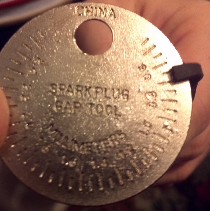

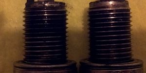

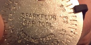

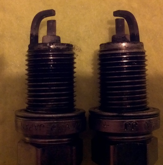

Benimkinden çıkan bujiler:
ebay'den aldığım buji aralığı ölçme aleti de geldi ve ölçtüğümde 0.7 ile 0.8mm arası çıktı.
Bir tanesini 1.1'e ayarladım, aradaki fark da ikinci resimdeki gibi.
