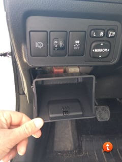

Montajını kendim yaptım sürücü tarafında boş bi göz var orayı söküp modülün soketlerini takıyoruz çok basit uzun zaman oldu takalı evde resimler var onlara bakıp anlatabilirim

Yusuf bey bu kapağın arkasından ayna ayar düğmelerinin bulunduğu kısmı dışarıya doğru iterseniz çıkacaktır daha sonra soketleri taktınız mı bitti ;)

aldığımız parçayı sığacak bi yer var mı orda?

Onur abi aurislerde o gizli saklama yeri yok bızımkılerde nasıl yapıyoruz acaba? Bi fikrin var mı?
kardeşim o bölümün bi fotosunu at ona göre tarif edeyim sana olur mu?
Tamam abi özelden yollarim bugün :)
