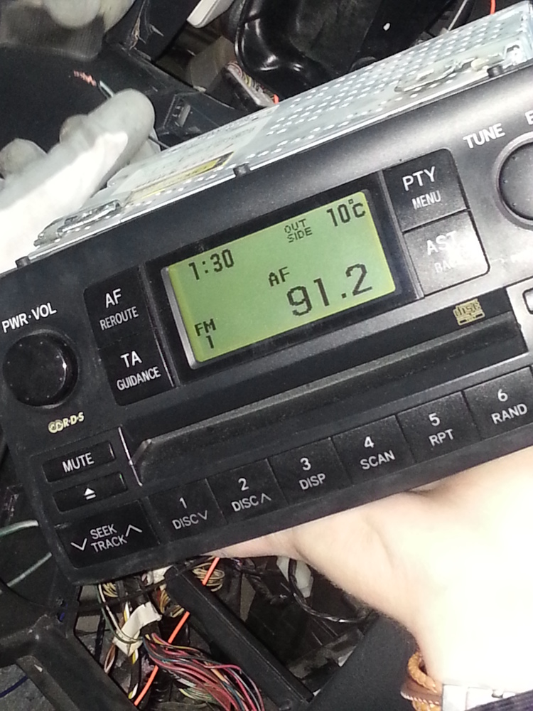

Bu resimdeki anormallik nedir?
(Cevap registerlar yok değil)

Dijital ekranda yol bilgisayarı olabilirmi ?
Toyota Corolla 1.6 GLİ Special G.Gri 1998
Ne Kadar Bilirsen Bil, Söylediklerin Karşındakinin Anlaya Bildiği Kadardır. HZ.MEVLANA
Ynt: Benim garajımdan
« Yanıtla #124 : Mart 16, 2014, 03:29:07 »
Değil.
Bunu ancak E12 SOL kullananlar bulur diye tahmin ediyorum.

O zaman son bir cevap daha vereyim, Dörtlü dügmesi ?
« Yanıtla #126 : Mart 16, 2014, 03:36:58 »
Oda değil.
Ama ilk cevabınız daha yakındı.

abi saati niye gösteriyor orda :D, zaten bi tane daha dışarıda saat vardı dimi bunlarda, öyle hatırlıyorum benim arabadan
« Yanıtla #128 : Mart 16, 2014, 08:51:29 »
Abi bu araç normalde sedan. Ama hb teybi takilmis :)
Yani anlatmak istediğim orta göğüste saat varsa teypte yoktu normalde.

saati gostermemesi lazim. saati terralarda gosteriyodu o alanda. muhtemelen terra sol e cevrildi yada terra cd player ı
2014 Dizel Tekna Qashqai
« Yanıtla #130 : Mart 16, 2014, 10:03:05 »
Evet cvap bu idi.
Terra, SOL, H/B, sedan hepsinde teyp aynı.
SOLlerde dış ısı sensör bilgisi klimaya Terralarda teype geliyor.
Yazılım ile dış sensörü bilgisi varsa bu satır açılıyor.
Bu arabada SOL teybin arkadan sensör kablolarını bagladık. Sonra dış ısı sensörüne paralel bagladık. O zaman iki sensörde hatalı gösterdi. Bende satırın açılması için teybin ısı sensör kablolarını kısa devre yaptım.
Böylece satır açıldı.
Çıkma bir ısı sensörü bulursa onuda takarız böylece dış ısıyı sürekli gösterir. Dijital klimadan dış ısıyı göster diye tuşa basmaya gerek kalmaz.

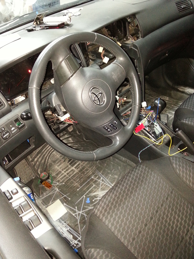

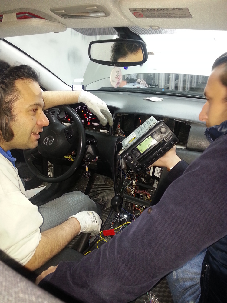

Geldigimiz son durum bu;
Herşey çalışıyor sadece katlamanın 8 bacaklı rolesini takılyorum.
Denemek için emaneten taktım ondada sorun çıkmadı.

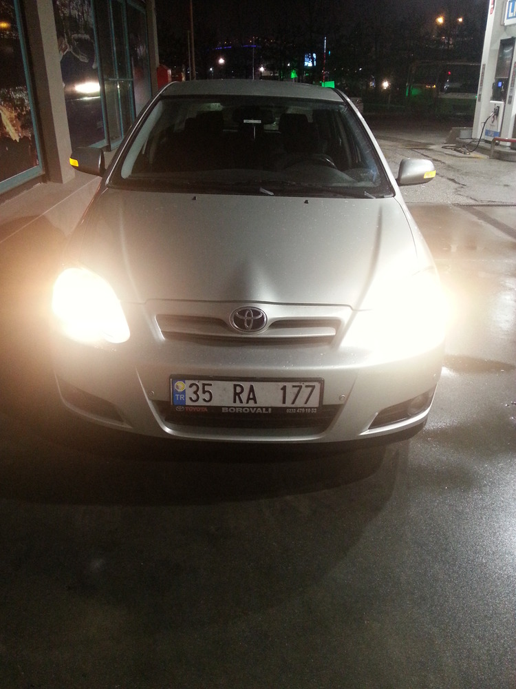

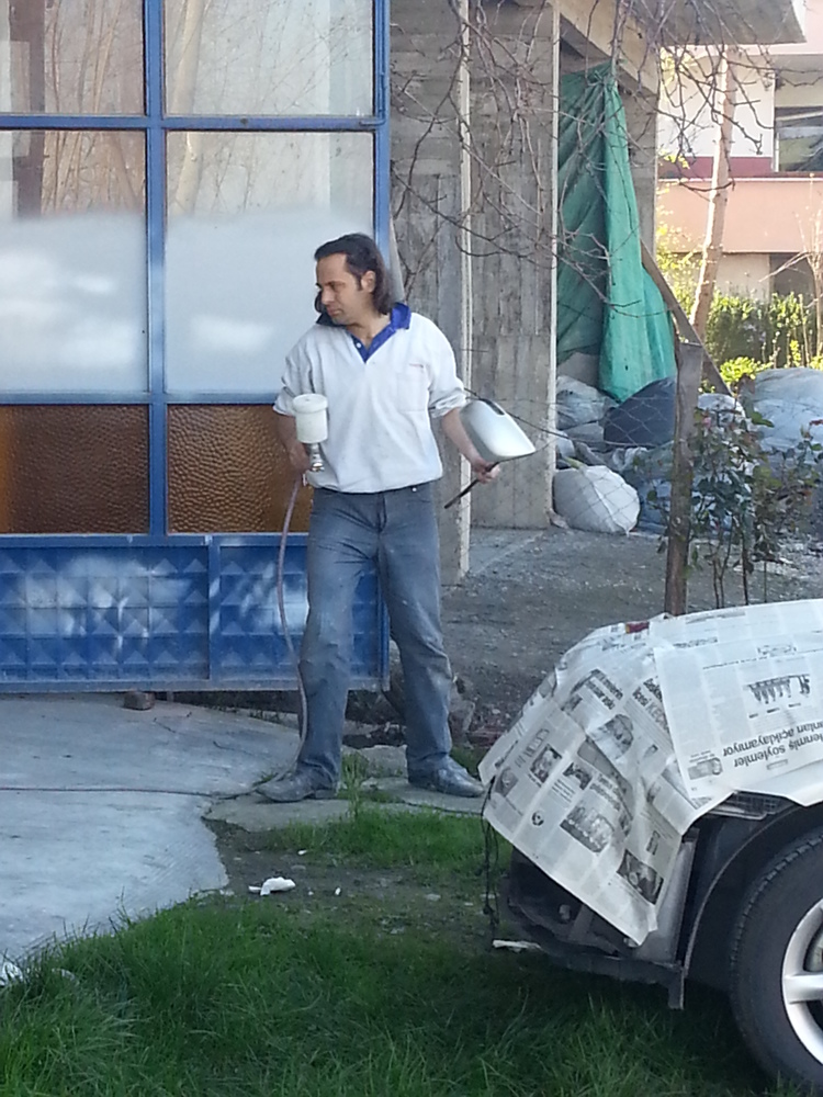

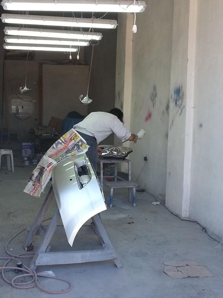

Geldik işin eğlenceli kısmına  ;)

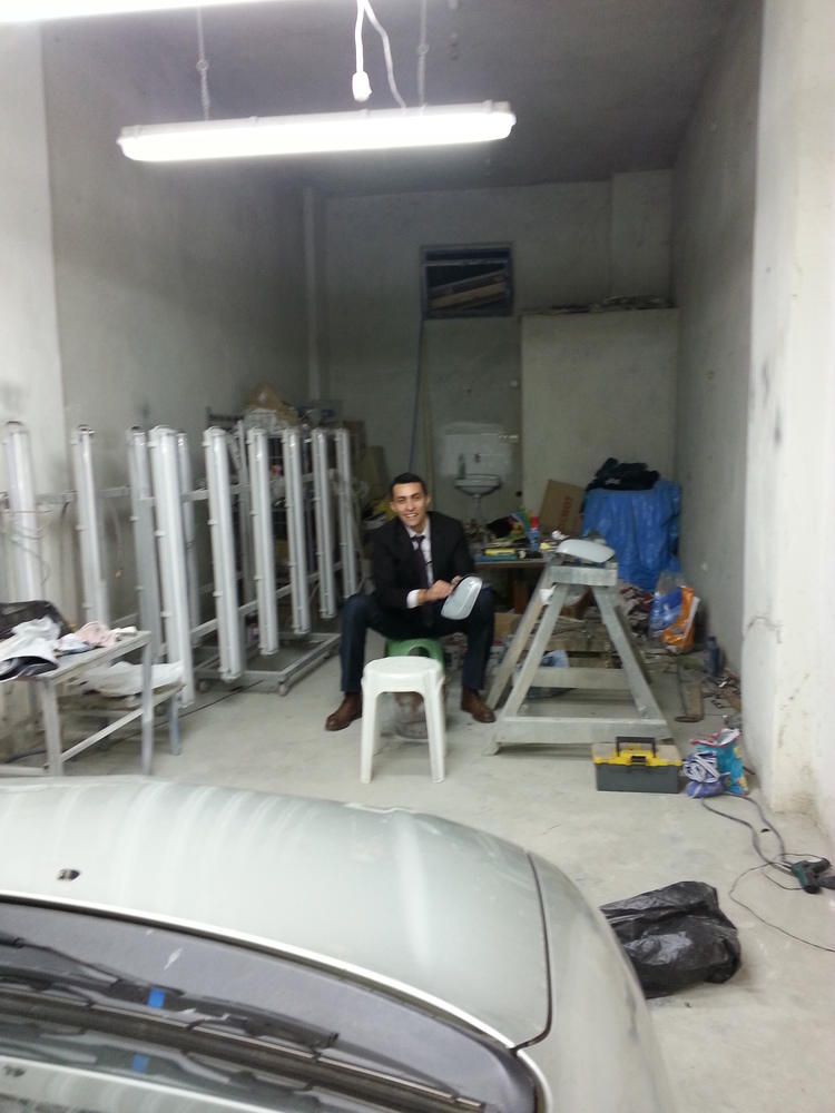

Ahmet Abi ; ben ve kayın biraderim akşam yemeğini yedikten sonra 13.03.2014 tarihinden 16.03.2014 tarihine kadar sürecek serüvenimiz başlıyor.
Geldik , hoşbulduk der demez Ahmet Abi'nin yol testinin ardından arabayı o meşhur garajına çektik ve hemen işe koyuldu abim.

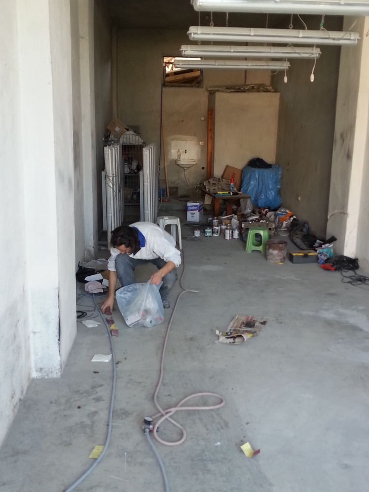

Isınma turlarının ardından  :D
"Hoppp  Takım elbise ile gelip Sineklenmek Yok ! Al zımparayı başla !"  "Peki usta" :rofl:
"Offf olmaz bu adamla bu iş" :olmamış:   "Ne dedin anlamadım abi?" :-\
Ön hazırlıklarımız tamam
Çay - Bisküvi Molası  :alkis:

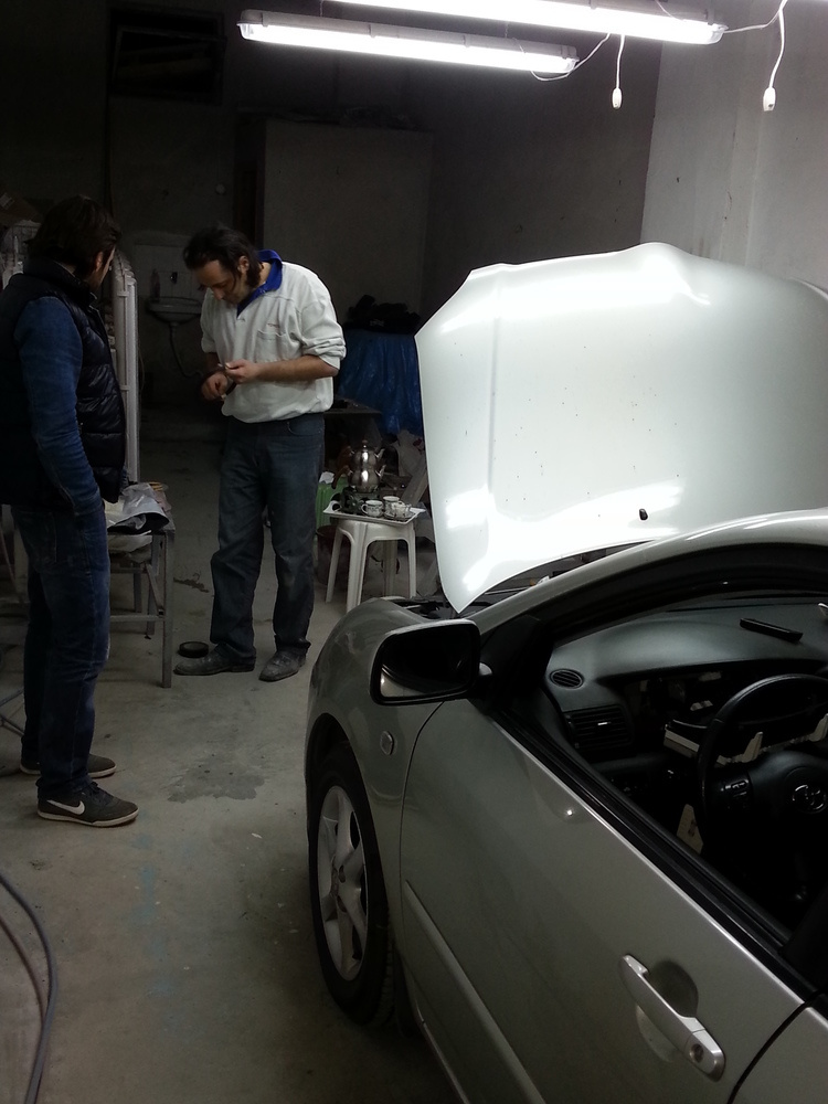

"Neler var bakalım"

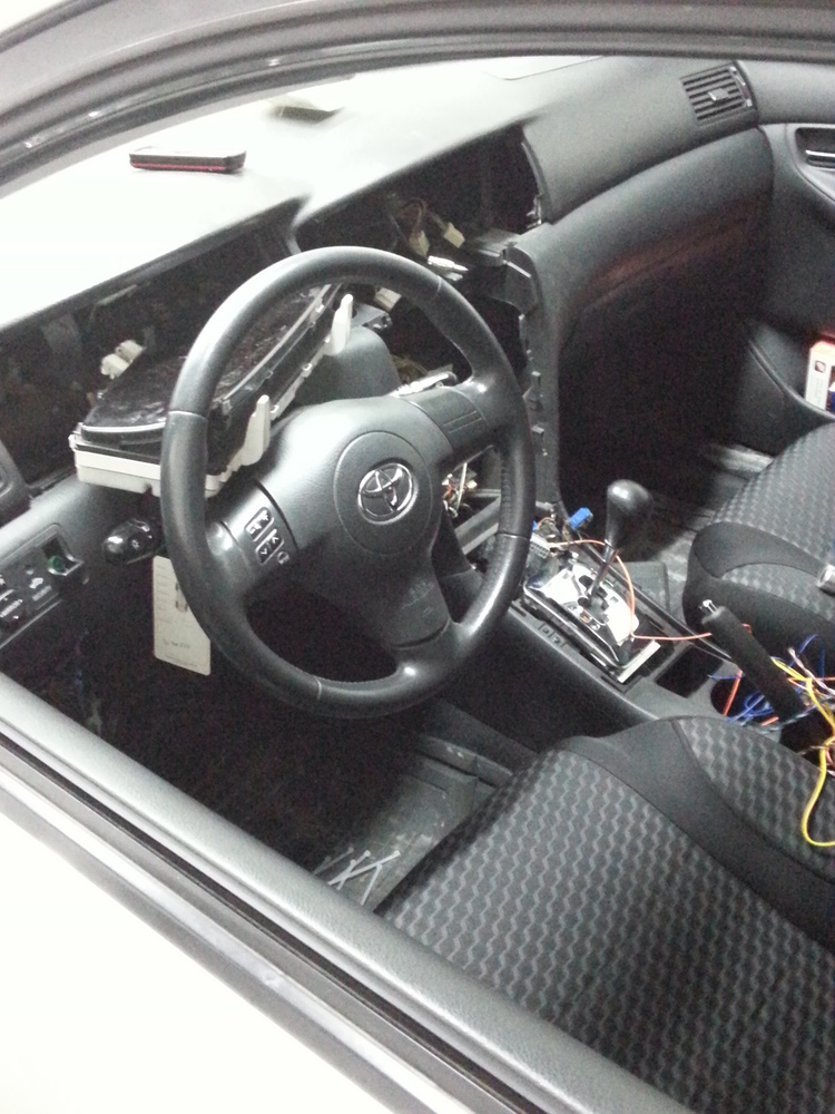

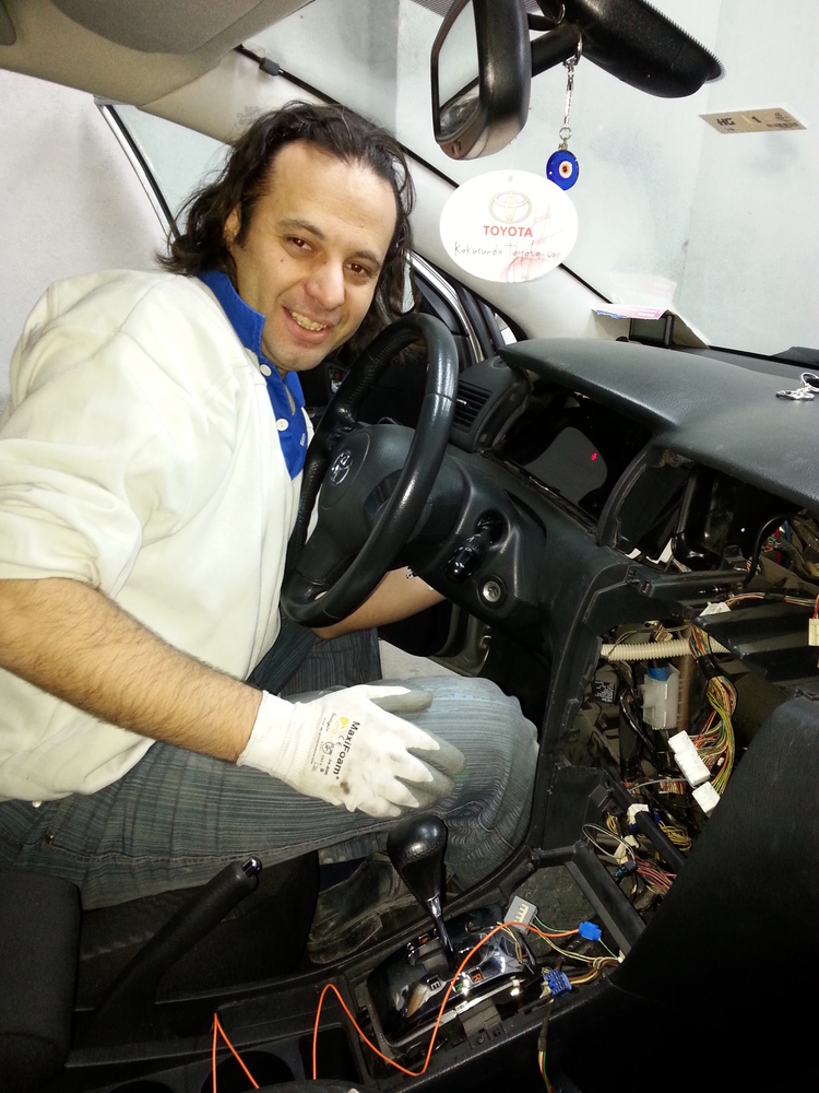

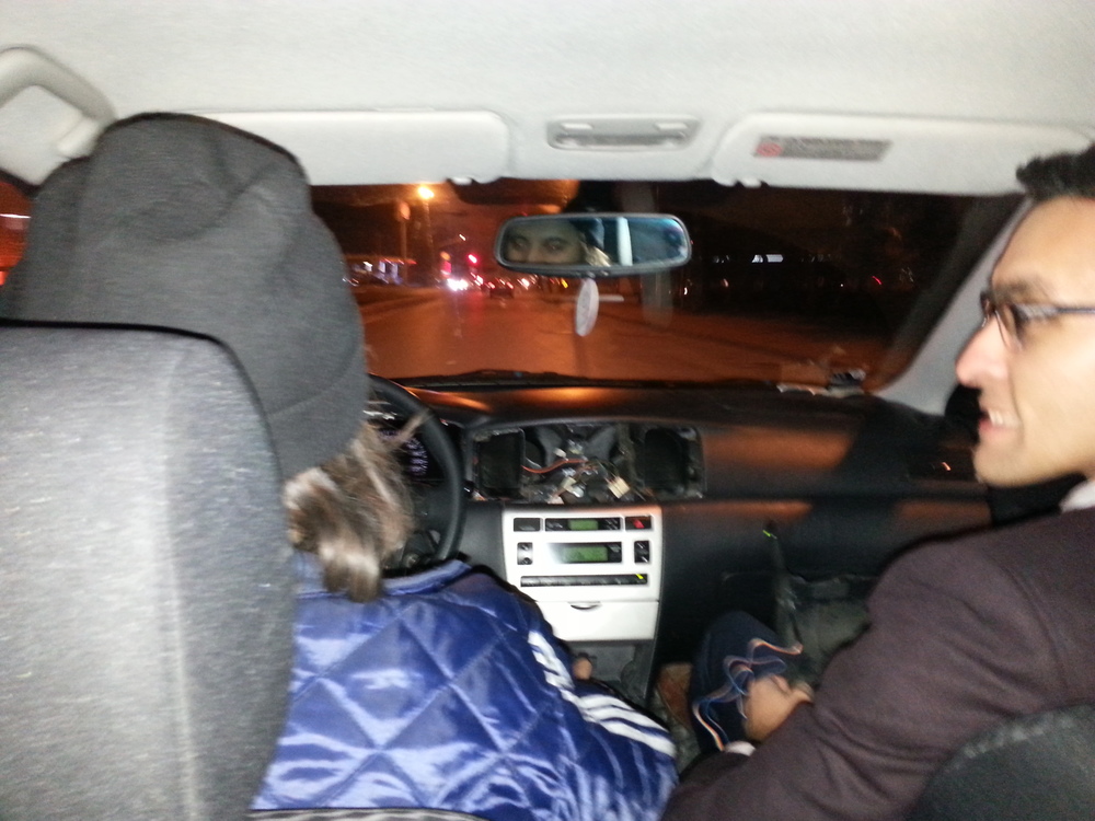

Kayın biraderim ve Ahmet Abim'in Cruise Control için işe koyulma zamanı
Gerekli hazırlıklar tamamlandı
Abim sadece fotoğraf çektiğim için fotoğraftan bir anlam çıkarmamalıyım değil mi ?  :blink: :rofl:
Veeeee  işteeee Yol Testimiz .....   Ahmet Abi CC'yi benim kontrol etmemi istedi ve "Al" dedi  :rofl:
Ardından bizi eve bıraktı ve o günü çok eğlenceli noktaladık.

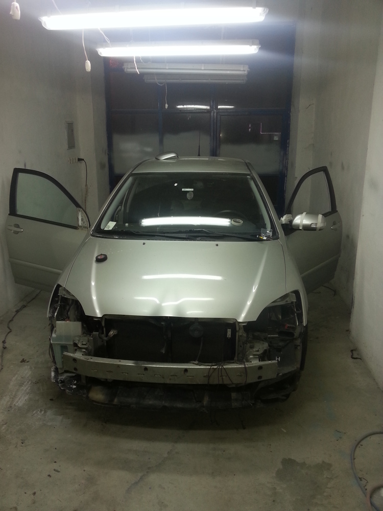

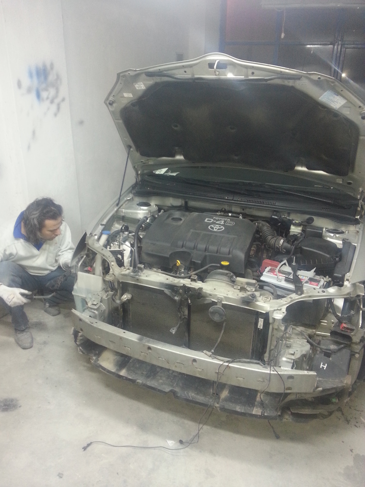

Yeni gün ve eskiyen tampon braketimin değişmi
Ahmet Abi kayın biraderime ulaşamayacağı teknik bilgilerle cömertliğini gösteriyor
Ve o bilgilerin Sonucunda ...   Yalnız 2. bir sensöre ihtiyaç varmış ,onu da halletmek üzereyim Ahmet Abii , yalnız doğru parçayla bu sefer  :D

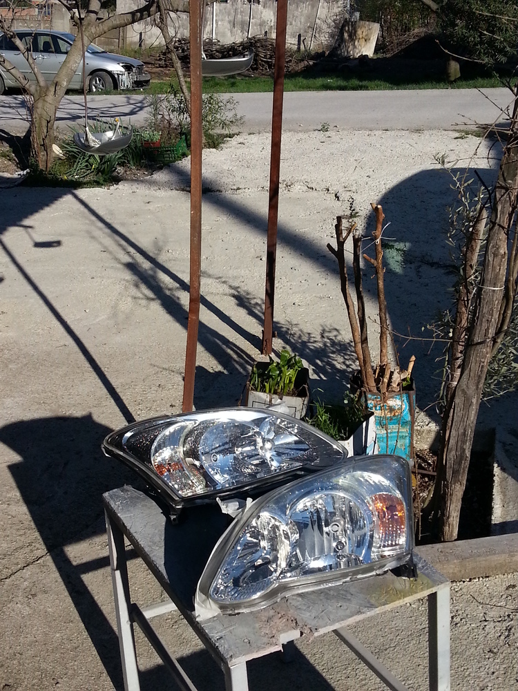

Yeni ayna kapaklarımız , farlarımız ve tamponumuz boyanmış
Temizlik vakti  ;)

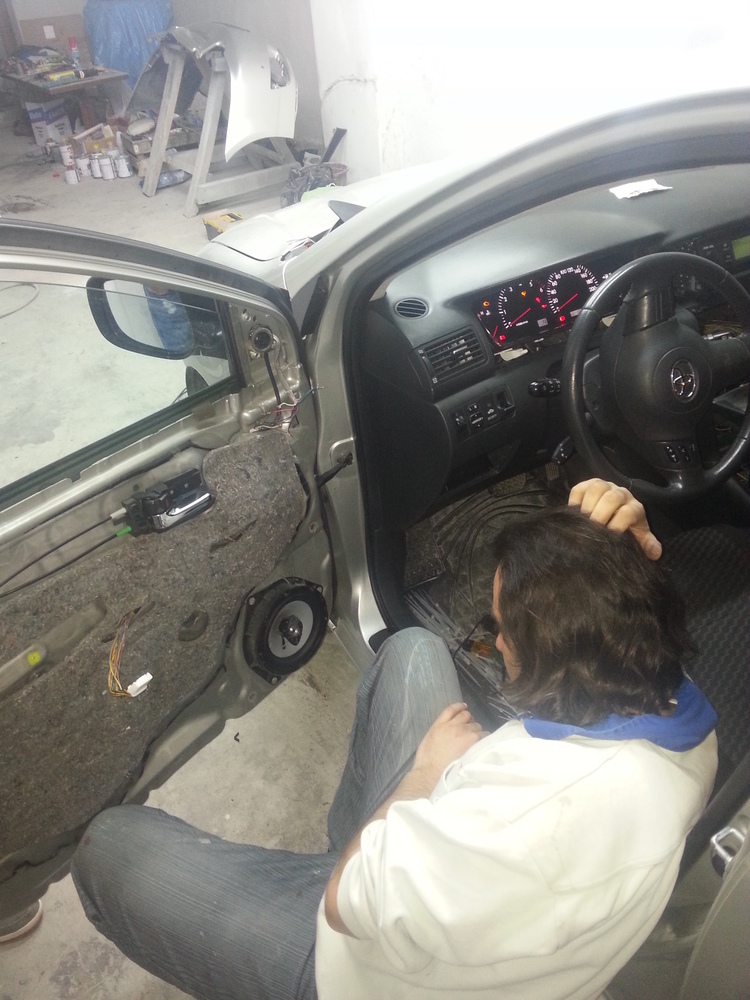

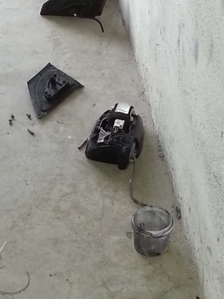

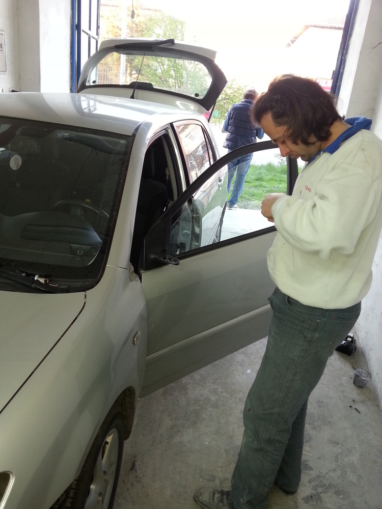

"Mehmetcim çok üzgünüm. :hoş: Bu aynalar bu arabaya olmaz. :(
"Aklıma bişey geldi"  :islik:
"Bu oldu da dur bakalım bunu nasıl yapabiliriz?"   |-\

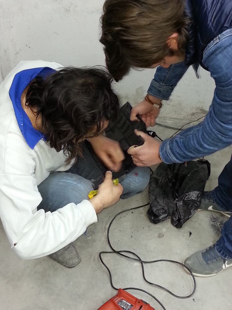

"Tut işin ucundan bakalım , sineklenmeee! "  :lol:
"Bağlantıyı nasıl en iyi şekilde yaparım?"Düşüncesi/Ya da"çok yordun beni Abim" Düşüncesi , Anlayamadım  :-[
"Buradan tamamdır"
VEEEEE İşteeeee  :tamam: :alkis:
"Mehmet bu araba toplanacak mı?"  "Toplanır be abi ,toplanır değil mi ?  :blink:  "  :lol:
"Abi şunu da yapabilir miy..i.. "  "Gözlerime bak !! :kötü: "   :rofl:   Bu fotoğrafı koymamı istememişti Ahmet Abi
Herşey için tekrar teşekkür ederim Ahmet Abi  :) Bu da yola çıkmadan 5 dk önce
Umarım beğenmiş ve fotoğraflara bakarken eğlenmişsinizdir arkadaşlar  :)
