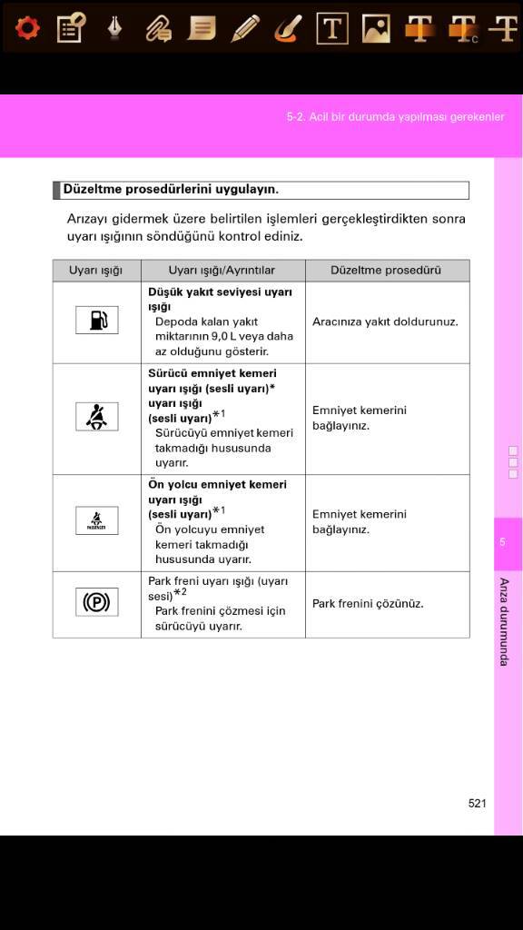

İyi günler, Benim 2012 model avensis 1.6 elegant extra aracım var. Geçenlerde aracın yol bilgisayarında kalan yol mesafesi 30 km.ye düştüğü halde aracın hız göstergesinin olduğu kadranda herhangi bir benzin uyarı ikaz lambasının olmadığını ve sesli bir uyarı sinyalinin de olmadığını gördüm. Aracın lcd ekranındaki yol göstergesinde de kalan mesafe 30 km yazıyordu ve ekrandaki göstergede herhangi bir uyarı yanıp sönme vs. yoktu.  ben de bugün aracımı toyota yetkili servisine götürdüm ve sorun acaba sigortalardan vs. mi kaynaklanıyor diye sorduğumda avensislerde ayrı bir uyarı lambası olmadığı söylendi ve şoke oldum. Çünkü benim 1993 model şahinimde bile benzin azaldı mı önce kesik kesik sonra sürekli kırmızı lamba yanıp dururdu. Forum sayfalarında corollalarda vs. araçlarında hep bir ikaz göstergesinin olduğundan bahsedilmiş. Servisin verdiği cevap ise elektronik saatin üstünde bulunan benzin doluluk göstergesi bir çubuğa düştü mü ordan anlayacakmışım benzinin azaldığını :) Ben 2012 model bir araçta ayrı bir uyarı sisteminin olmadığına inanmıyorum ve bu konuda bir yerde bir hata olduğunu düşünüyorum. Aracı alalı henüz bir yılı doldurmadı. ben de genelde çeyrek deponun altına düşmem. Şimdi benzin son 10-20 kmye düşene kadar bekleyip tekrar değerlendireceğim. Uyarı ikazı gözüküyor mu diye...
Sonuç olarak forumdaki arkadaşlara sorum şu: Avensis 2012 modelinde, "kalan yol mesafesi" belli bir km. nin altına düştükten sonra herhangi bir sesli ya da ışıklı bir uyarı var mı?

İlker bey doğal olarak var ve size bilgi veren servis elemanı uzaydan gelmiş olmalı  :D.
Göstergelerin hız/devir vs. olduğu ekranda mevcut. Aracı ilk çalıştırdığınızda bütün ışıklar yanarken o da yanıyor olmalı (emin değilim)
Sizin araçta yanmaması sorun olduğunu göstermez, bazen yakıt göstergesi 1 çizgiye düştüğünde bazen de tamamen sıfırladığında (o arada) yanıyor.
Ayrıca ışık yandıktan sonra aracınızda 8-9 lt benzin kalıyor, en yakın istasyona gidecek kadar imkanınız oluyor bilginize.

ben ışık yandıktan sonra 60 km daha yapıyorum. ardından depoyu doldurduğumda 54-55 litre benzin alıyor :) benzin ışığı tek kademe kalada yanabilir. bazen benzin çubuğu tamamen boşalır öyle yanar. bazende range 0 olunca yanar. yol bilgisayarı aracınızın bir önceki kullanımını hafızaya alır. yol bilgisayarını sıfırladıktan sonra yeni kayıt edilen bilgiler öncekine göre eğer aracınızı daha tasarruflu kullandıysanız benzin ışığı geç yanar. ama tersi ise range 30 km iken bile yanabilir.

İlker bey yanlış hatırlamıyorsam, ben aracımı bayramda bayiden alırken benzin hiç yoktu evet benim aracımda da ayrı bir ikaz ışığı yanmıyordu ama yol bilgisayarının olduğu yerde kocaman bir pompa resmi (yanlış hatırlamıyorsam) vardı ve benzin göstergesinin en son seviyesindeki çizgi yanıp yanıp sönüyordu (bundan eminim).

Benin ikazı araçta var.Benzin göstergesi en son kademeye indiginde belli bir yol kat ettikten sonra yanıyor.Sanırım son 20 km ye gelince olması gerek.Ama ikaz lambası var.

Benzin ikaz ışığı yol bilgisayarınla birlikte çalışmıyor. Yol bilgisayarı araçı nasıl kullandığına bağlı olarak bir takım verileri analiz edip kendince ne kadar km lik yakıt kaldığını hesaplıyor. Benzin ikiz ışığı ise depo içi bir sensorle birlikte çalışıyor yani yakıt belli bir seviye altına geldiğinde ikaz ışığı yanar. Ben Verso 2013 aracımı lpgli kullanıyorum yarım depo benzin olduğu halde kalan km nin 20 lerde olduğunu gördüm. Sıfırlanınca tekrar hesaplıyor ve ben yol aldıkça düşmeye devam ediyor.
