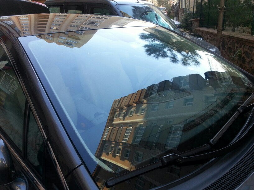

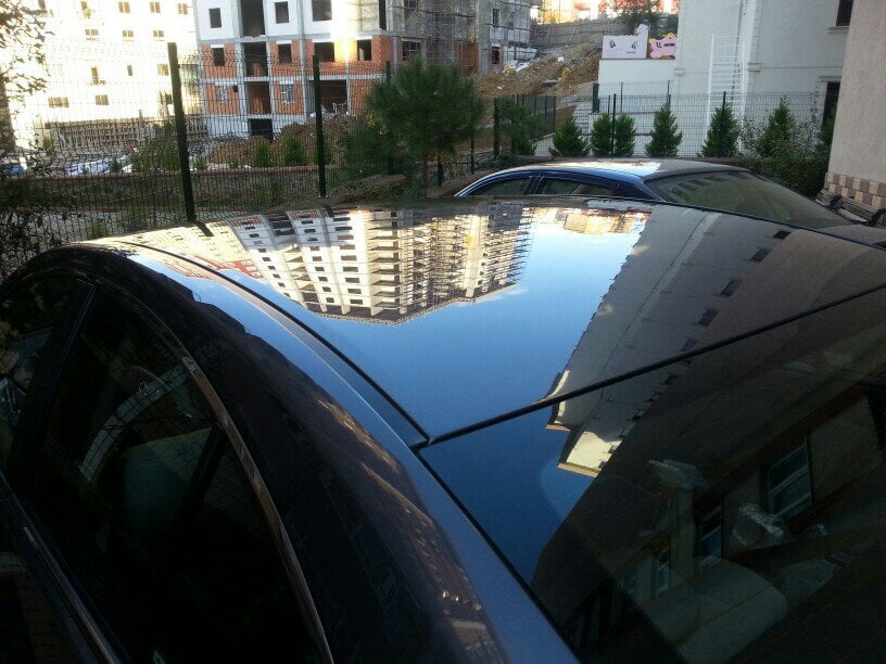

Forum ayarlarıyla oynadım.Mail olarak bildirim gelmiyor o yüzden geçikme için özür dilerim.
Atilla abi öncelikle detalingTurkey'de okuduğum yorumlara göre şunları aldım.
merguairs hızlı cila
kil
atas vinet
atas jant temizleyici
merguairs yıkama eldiveni
uber kurulama bezi
wax için uygulama bezi
Bimden 3 paket mf aldım.
Sonra işe koyuldum.Önce güzelce bir yıkadım.Yani su ile kirleri yumuşattım sonra köpük sıktım sonra yıkama eldiveni ile ovşaladım :)
Ardından kuruladım uberle arada tabi jantlara atas ürününü kullandım.Sonra içerisinde sıvı sabun su karışımıyla 50 gr kil uyguladım.Ardından uberle kuruladım.Sonra sıvı wax'ı uygulayıp.Kenara çekildim.
Acemilik vardı tabi ama yine bir şeyler öğrendim.Aşağıya fotoğrafları koyuyorum.Önerilerini bekliyorum her zaman  :alkis: :alkis:

« Yanıtla #28 : Kasım 08, 2013, 00:15:32 »
Eline sağlık. Gayet iyi olmuş bence. Uygulama yaptıkça ve farklı ürünler denedikçe elin alışır, o ilk acemiliği atarsın kısa sürede.
Ek olarak aklıma gelen birkaç şeyi paylaşayım .
Öncelikle kendine küçük kutulardan bir fk1000p edinmende fayda var . Yıkama ve kil sonrası meg. hızlı cila yerine bunu uygularsan güzel olur. Çok memnun olunan bir üründür.
Hızlı cilanın etkisi 1-2 yıkamada kısa sürede gidecektir. Yani kalıcı ve uzun ömürlü bir koruma sağlamaz. fk1000 p en az 2-3 ay koruma sağlar.
Yani ortalama 3 ayda bir fk 1000 p uygularsın. Hızlı cilayı da yıkamalardan sonra uygularsın, fk'nın ömrünü uzatırsin.
İç ve dıs plastiklere de düzenli bakım uygulamanda fayda var . Özellikle dış siyah plastikler çabuk yıpranıp solabiliyor. Yine atas'ın plak2r ürününe bir gözat.
Benzinliklerdeki köpükleri kullanırken dikkatli ol, zira bazıları zarar verebiliyor. Köpüğü araba üzerinde fazla bekletme, kurumasına izin verme, mümkün ise gölgede köpükle. Ardından da çok iyi durula.
Bim den aldığın mf bezlere ilaveten 3m, Scotch Brite gibi birkaç kaliteli mf edinmende fayda olur. Özellikle waxtan sonra parlatmak için kullanabilirsin.
Lastiklere de meg. endurance Jel iyi gider.
Bir de fotolarda gördüm, arabayla uğraşırken saatini çıkar, gömleğin kollarını da sıva. Özellikle metal düğmeli ise. Yüzük falan varsa onu da yoketmek iyi olur.Yoksa hiç aklına bile gelmeyecek iş kazaları ile karşılaşabilirsin. Hiç anlamadan çok güzel çizikler oluşturabilirsin kaportada. :)

Yorumlar için teşekkür ediyorum Atilla abi
DetalingTurkey'de İrfan abi polisaj makinesi olmadanda SRP uygulayabilirsin dedi elle.O yüzden  bende sizin ve İrfan abinin ve diğer forumdaki kişilerin yorumlarını dikkate alarak ki hepsine teşekkür ediyorum.
Fk1000p küçük olanlardan (erdem boyada 25 lira)
SRP
Uygulama pedleri(merguiars tanesi 6 tl)
atas plak 2r
Wax için özel yani bimden olmayan bir mf bezim var ama bununlara ek olarak srp de kullanmak içinde yine kaliteli bir mf bez(18 tl civarı)
İç temizlikte vinet yardımımıa koşuyor plak 2r yanına güzel yakışacak
 meguaris endurance Jel de listeye eklersek güzel bir sepet olur sanırım.
Yalnız bu fk1000p den sonra hızlı cila olarak merguiars'den ayrı ne kullanılabilir?Yani demek istediğim hızlı cilada en iyi performansı hangisi sağlar listeye onuda eklemek lazım  ::)
Aklımda bahara ''Zymol carbon'' alayım diyorum.ABD'den arkadaşım var o gönderir bir şekilde.O zaman kadar iyice korumalıyım aracı.
2 forumdada araçlar hakkında çok şey öğrendim. :alkis:
Bu ayda 3 sınavım var vaktim olursa tam olarak kışa girmeden fk1000p uygulamayı çok istiyorum.Bakalım uygulama fırsatım olursa yine fotoğraf eklerim. :lol:
Artık giyime kuşama da dikkat ederim. :)
 Haklısın abi benzinlikçilerdeki ürünlere daha da dikkat ederim.
Önce arabayı kenara çekerim yıkama yapanları izlerim bakarım biraz,baktım olumlu gözlemliyorum o zaman bende davranırım;Su ve köpük tabancasına  8-)

Acık ucundan kirlenmiş tozlanmış arkadaşı temizledim bugün biraz.
Kaporta az birşey tozluydu. Uqd ile tozunu almaya başladım, ama bitti. Kaput ve tavanı hydrorep ile tamamladım. Araçta ağustosta uyguladığım aquartz var. Kuru temizlik için uqd/hydrorep iyi oluyor. Birkaç gün nanoyu maskeliyor ama ardından tekrar aquartz kendini gösteriyor.
Kil-vinet-camsil-ipa ile birkaç kat temizlik yaptıktan sonra glassları guardladım. Ön cama iki kat yaptım. İçerden bakınca bir iki yeri iyi silememişim, glassguard lekesi duruyordu. Üşendim öylece bıraktım :)
Jantlarla lastiklerle pek uğraşmadan hafif kaba tozunu aldım bıraktım.
Deri direksiyon vites topuzu ve körüğünü gliptone cleaner ile silip temizledim. Araç yeni olduğu için pek detaylı temizlik ihtiyacı yok. Kuruyunca gliptone conditionerı uygulayıp bıraktım. İyice kurusun çeksin yarına kendini belli eder...
Ardından motor bölmesine de biraz temizlik ve plak2r den sonra günü kapattım:)
Birkaç bonus foto... Note2 ile auto ayarla alelacele çektim.

Maşallah eline sağlık üstad :)
Anladığım kadarıyla araç yeni olduğu için tüm detailing hırsını alamıyor gibisin :) bazen ben diyorum ki arkadaşımda Rand rover var şantiyeden şantiyeye araba harap olmuş şunu bir gün temizleyelim dedim olmaz dedi.
Ama araç o kadar vahim durumdaki normal yıkamacı su tutsa fotosunu çekse başarılı sayılır :D
