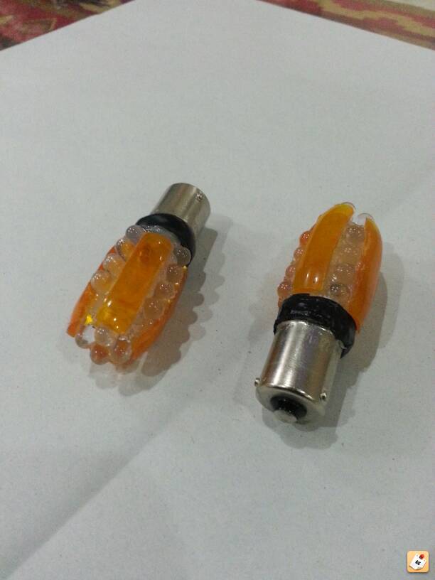

Merhabalar,
Birçok arkadaşın düşündüğü, bazılarınında yapmış olduğu sinyalleri led ampüllerle değiştirme olayına  girdim. O kesik kesik yanmaları  gayet  hoş.  Amacım böyle bir düşüncesi olan olursa ön bilgi olsun diye yardımcı olmak.
Ürünler:
Ampül: Amber 5050 smd (yani 3 çipli olarak bilinen) led
Direnç: 6 ohm 50 watt  Malum ledlerin hızlı yanıp sönmesini engellemek için.
Dirençleri ısınmayı engellemek için aracın metal aksamına monte  ettim. Sonuç: Gayet  hoş oldular. Ancak şu bir  gerçek akkor flamanlı lambanın verdiği parlaklığı vermiyorlar, çünkü araçların mevcut sinyallerinin reflektörleri led ampüller için uygun değil. Ha bu demek değil tamamen kullanılamazlar. Sadece önceki parlaklığı arıyor gözleriniz  o kadar. Yeni orjinal led sinyalli araçlarda reflektörlerde uygun olduğu için yeterli derecede parlaklık veriyorlar.  Birde dikkatimi çeken şu oldu, aynı 5050 3 çipli smd  ledlerde beyaz  renkli olanlar amber yada diğer renklere göre  daha  parlak yanıyorlar.  Onun için eğer böyle bir proje düşünceniz  varsa ve sinyal lambalaranızın dış kısımları zaten turuncu ise içine aldığınız  ampül beyaz  olsun ki daha  parlak yansın.  Ben önler şeffaf olduğu için amber renk almıştım.

ben kendim böyle birsey yaptim  el emeği goz nuru:D
Ouvv abi o turuncu şerit gibi şey ne?
bisiklet refloktorunuden yaptım o parçayı altında drenc  var;D

Arkadaşlar,  ledleri  söktüm. Yani gece taktım, ertesi gün öğleyin söktüm. Tamam gece görüntü çok  hoş ancak  gündüz önler  neyse de (şeffaf olduğu için) arka sinyaller hiç görünmüyor desem  yeridir. İlk mesajımda da belirttim yeni tip  araçların kullandığı ledler bizim dandik ledlerden  değil, ve  ayrıca ledlerin konumlanış şekli  ve reflektörleride onlara uygun olarak üretiliyor. Onun için bizim sonradan yapacağımız işlemler orjinallarine benzemeyeceği  aşikar.  Bu iş  için öncelikle stobunuz  buna uygun olmalı, yani ebaydaki hazır ampüllerle bu iş olmayacak, yada daha pahalı olanlardan bakmak lazım. Yani stobun içi açılabilir olacak ki gerekirse 3 wattlık power ledlerden yapacaksınız  sinyalleri bak o zaman belli oluyor mu olmuyor mu ?  Örnek şahin/doğan veya lada samara araçlar  varya işte o stoplardan olacak, içi açılacak ve birkaç sıra  led konulabilecek şekilde olacak. Benim şahinim olsaydı neler  yapardım...
Direnç olayına  gelince. İşi  akım watt kavgasına  götürmeyelim :)  Basit bir  şekilde eski tip sinyal flaşörleri watt prensibine  göre çalışır. Mahmut M.Dalı arkadaşımız detaylı bir şekilde anlatmış. O flaşörün bildiğimiz  standart fasılada  yanması  için  genelde ön:21w,  arka:21w ve çamurluk:5w  yani toplamda 45-50 watt civarı ampül gücüne  ihtiyacı  vardır. Bunlardan ne kadarı  azalırsa fasıla o kadar  hızlanır.  Burada ledler o kadar güç çekemediği için bu dirençleri ampüle paralel  bağlayarak o gücü çekmesini, dolayısıyla standart bir fasıla aralığı yakalamasını sağlıyoruz.
