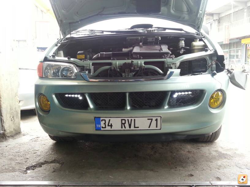

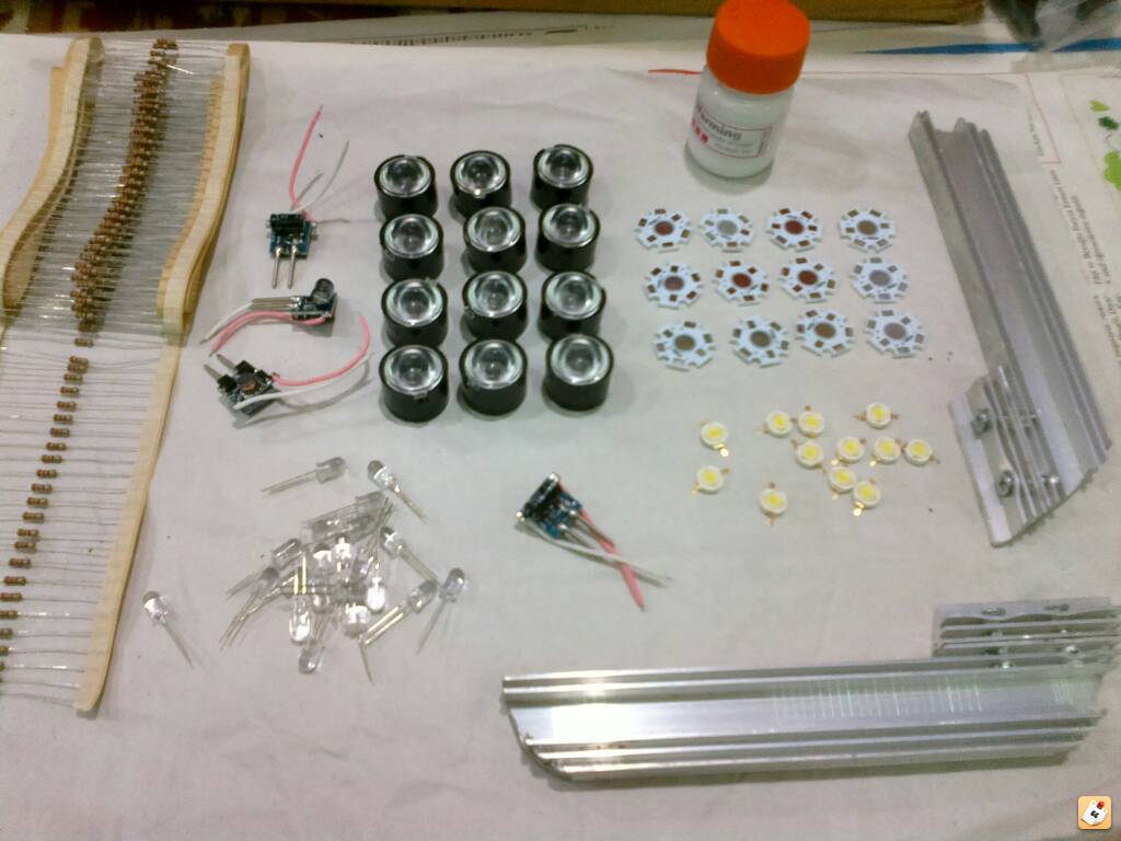

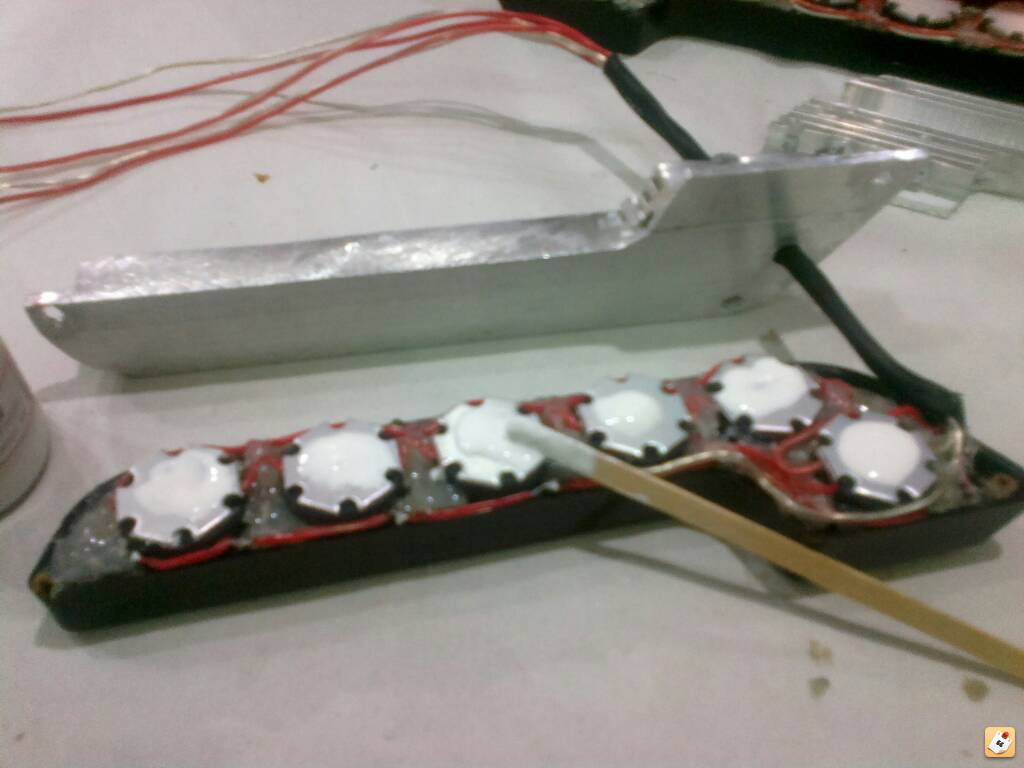

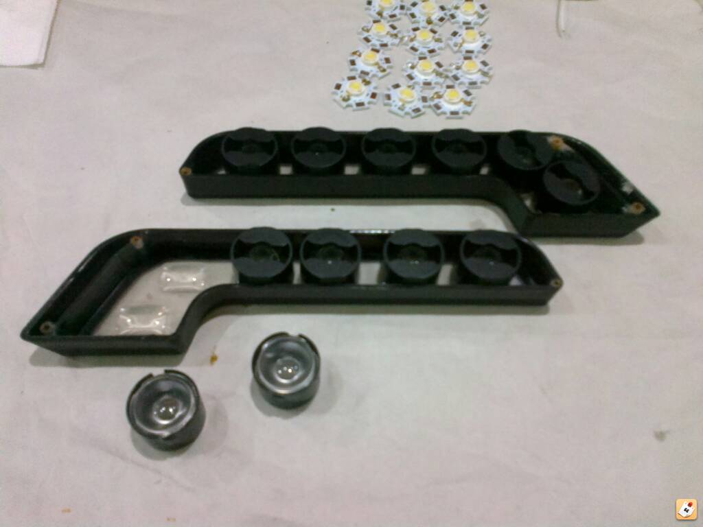

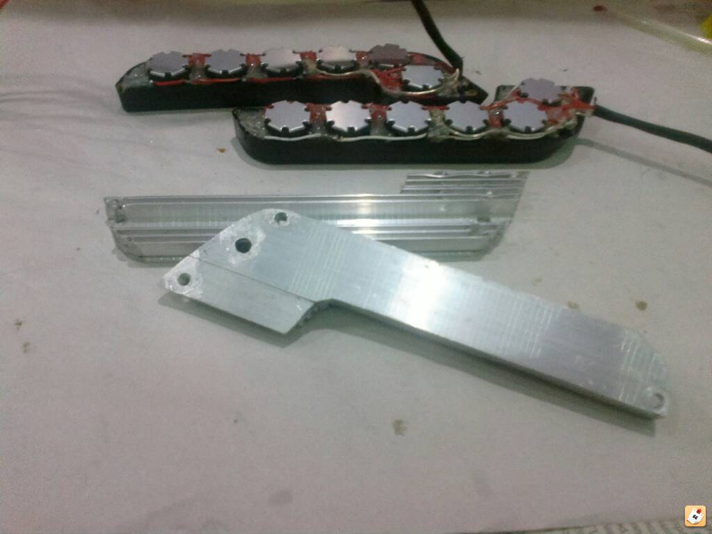

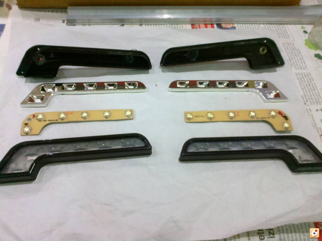

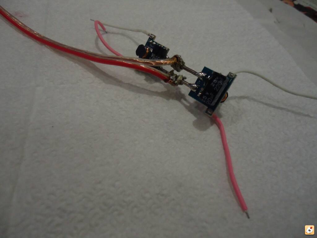

Daha önce aracima internetten  ucuz bulup aldigim D.R.L  lerin zayif olması beni buna bir degisiklik yapmaya sürükledi ilk taktigimda böyle idi  sonra söktüm icindeki power led bile değilmiş gerekli mazeme temin edildi karakoyden
12 adet amerikan mali power led
12 adet 45 derece acili lens
50 adet turuncu mantar led
20 adet drenc
Led icin sürücü ler
Sıcak silikon ve tabancasi
Siyah silikon
Lehim kutusu
Lehim makinası
Isi transfer pastasi
Aluminyum sogutucu
Ve takım taklavatmercek leri esit aralikla dizuyoruz

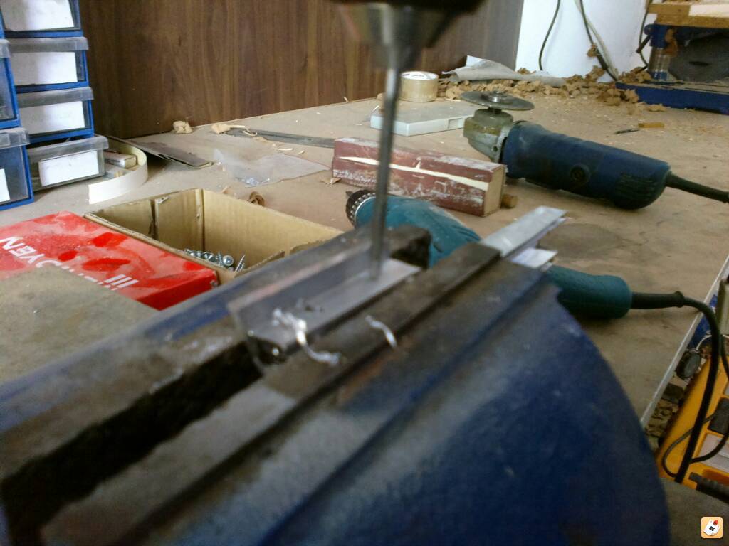

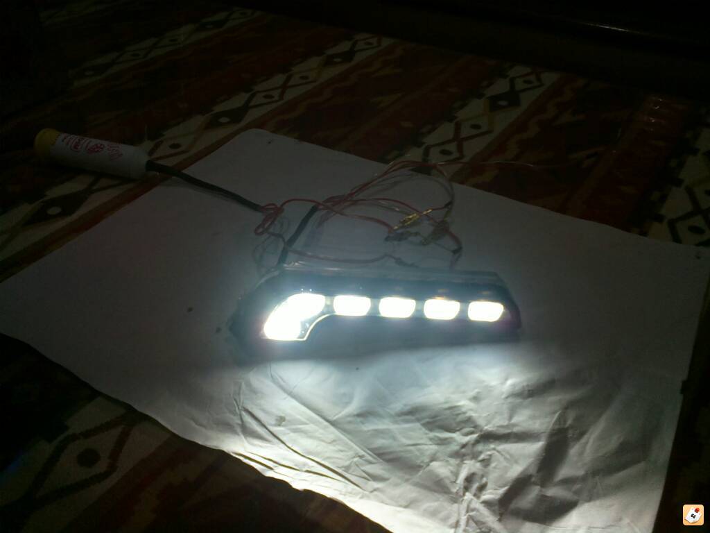

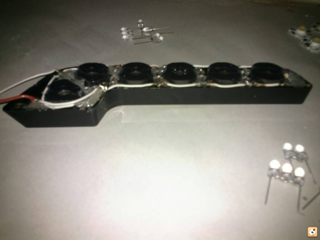

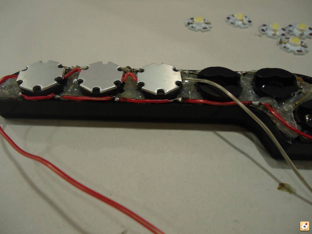

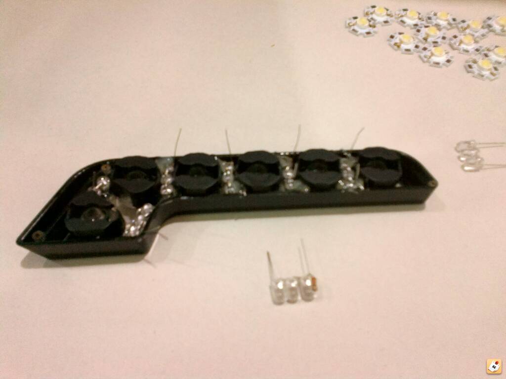

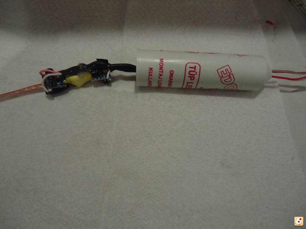

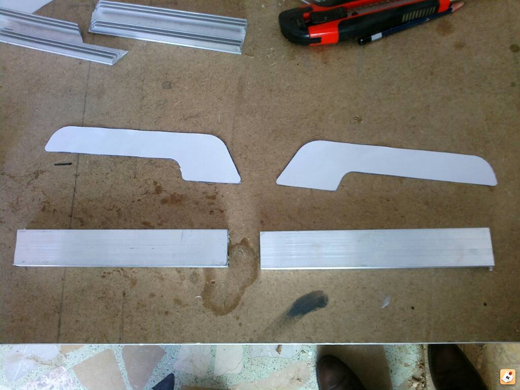

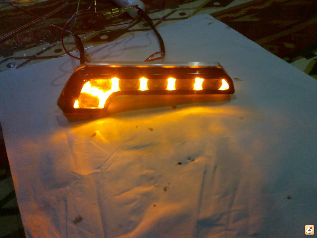

sinyal icin 3 led bi  direnç  leri yanyana lehimleyip  merceklerin arasina diziyoruzsnra bunlari dicak silikonla sabitleyip baglatilarini yapıyoruzdaha sonra power ledlerle arka baglantilarini yapıp merceklerin ustune koyuyoruz sonra mevcut seklimizin kalibini kagida cikartip sogutucu ya ciziyruzsonra sekli veriyoruzgenişliği yedmedigi icin ek yapıyorumbuda tamamsonra sogutu ile ledlerin arasina isi transfer pastası suruyoruzdaha sonra kapatiyoruzarada kalan boşluğu plastik kesip dolfurdum ve siyah silikon cektim de bunu resimlememisim

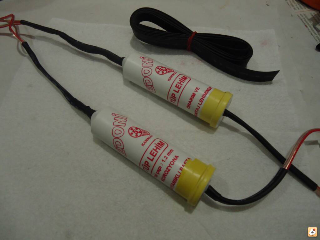

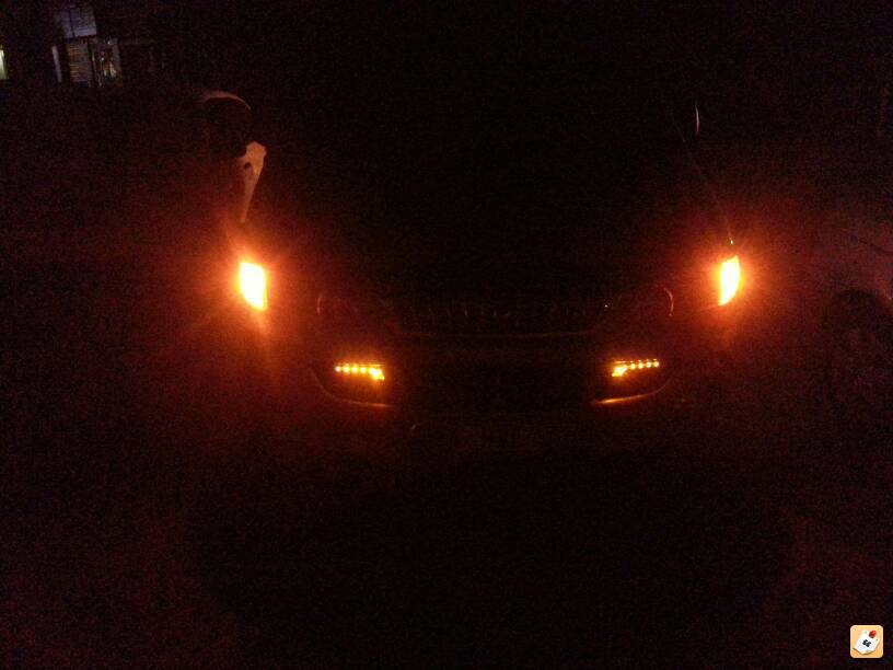

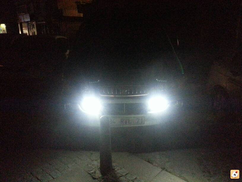

Sonra power ledlerin sürücüsünü  hazirluyoruzve  sürücü ler dis etkenlerden korumak ivin lehim kutusuna koyup guzrlce bant liyorumve finish sinyal halibuda normal halibunlarda aracin ustundeki hali ledler sis gbi maşallah;D

Ve kontagi iki konumuna akinca D.R.L ler yanıyor farlari acinca sonuyor baglanti o şekilde
