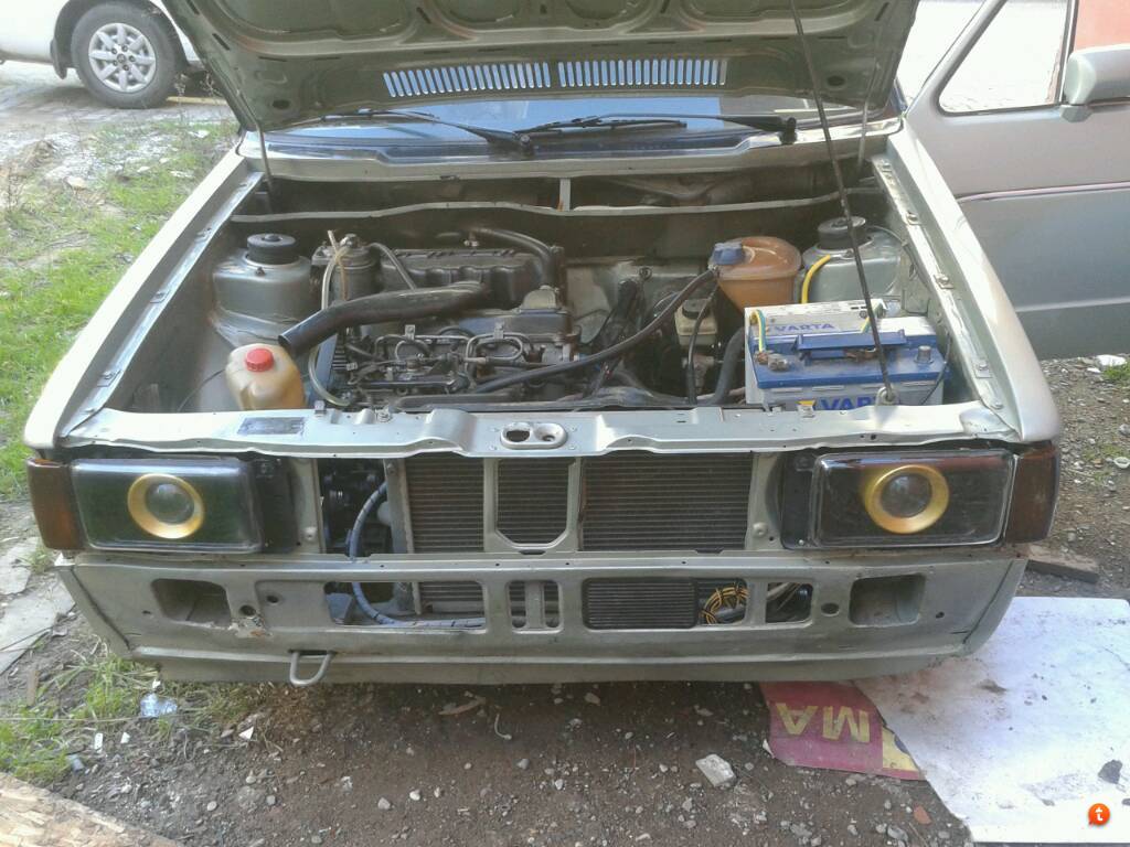

yorumunuz ivin tsk ederim eklenebilir olmucak sey degil son olarakta 82 jettaya hella bi xenon uyguladim

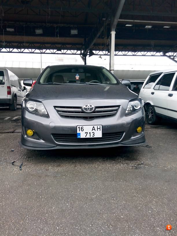

Vayyyy eline sağlık Salih abi jettaya da maşalllah. Bi tane de benden olsun. Far camları temizlendi. Mercek yön ayarı yapıldı.

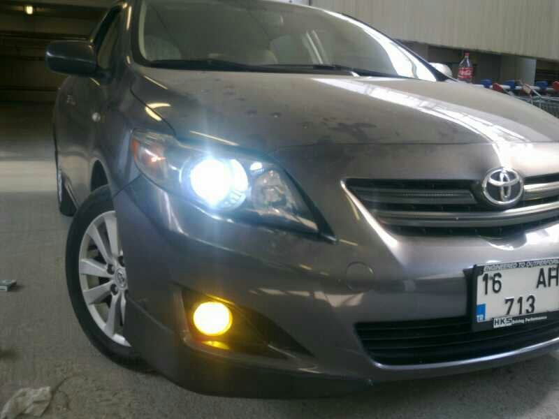

Siteden oguz arkadasimizin istegini kiramadigim için yaptim .
bu 3 üncü far calismam  resimli anlatım buyrun
Gerekli mazemeler
2 adet h7 mercek
2 adet mercege uygun ve ortecek guzel bi kapak
Silikon
Isiya dayanikli mat siyah boya
Isi tabancasi
Dramel ve uygun uçları
8 adet civata pul ve somun
1000 kum zimpara
Oguz bursadan yanima bir bavul kirik far parçalarıyla ve daha once sokulup karatma yapılmış 2 adet farla geldi ve malesef getirdiği mercekler projmize uymuyordu ilk isimiz Bostancı sanayiye gidip cikma kirik mercekli far almaktı ve en uygun olarak mercedes fari bulduk ve sıkı bir pazarlikla aldıksonra o farlarin icini acip mercegini çıkardık donra elimizde olsn corolla farinin isitarak icini acip  reflector unu çıkardık ve mercegin arkasını oturacagi sekilde Dramel le kestik ve mercegin 4 kenarina vida takip denk geldigi yerleri isaretlyip deliyoruz
sonra refloktorun mercek takilacak tarafini siyaha boyayacagimiz icin boya iyi tutsun dye suyla zımpara ladim daha sonra boyama islemini yapiyoruz mercek yerlestirilip isik yansimasi kontrol ediliyor ama bunun fotografini cekmemisiz  far dis camlarida biraz soluk gibiydi onuda elden geciriyoruz 1000 1500 2500 zimpara sonra pasta ve cila ve daha once karartilmis olan far içimizi  tekrardan mat siyah boya ile geciyoruz ve boya kuruyunca  denemek amacli fari bi kapatiyoruz far caminin onunde merkezli ince bi isaret vardir ona uzaktan  bakip mercegi merkezliyormu dye kontrol ediyoruz ve marin icini mercegi kapagi guzelce temizliyoruz ve toplamaya geciyoruz suyah sivi conta yi camin gecicegi kanala sıkıyor uzbe sonra farimizi kapatip akvaryum silikonla geciyoruz ve kurumaya birakiyoruz o kururken de mercegin arkadan tasan kismina bisey uydururuzplastige kapak yapistirip silikonluyruz ve siyaha boyuyoruzve finish  ve 2 gun ugrasin sonunda oguz arkadasimiz farlari alip bursaya geri dönüyor farlari oguzhanla beraber takip bana resim attilar  buda aracin ustundeki gorseli
