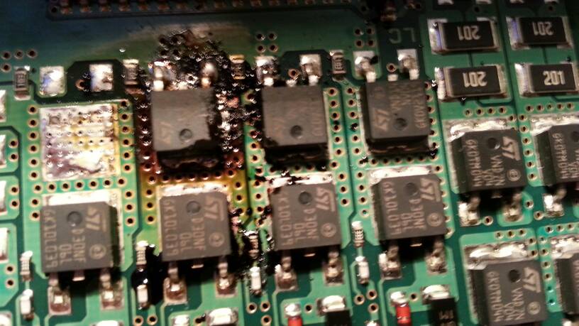

8Merhabalar,

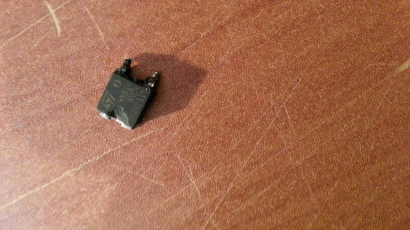

2 gün önce eşim verso ile nöbete gitmişti. Tam arabayı parkederken motor güçten düşmüş, fren ve direksiyon sertleşmiş. Sonra araç stop etmiş. Telefonda aracı benzine al çalıştır dedim ama araç çalışmıyordu. Otoparkda çok ortada kalmadığını söyledi. Bende o şekilde bırakmasını söyledim. bir arkadaşla aracın yanıına gittim. Çalıştırdım normal çalıştı, lpg'ya geçince tekrar devir düşmeye motor sarsılmaya başladı stop etti. Aracı otomatik moddam benzine aldım. 3-4 marş sonra çalıştı. bir iki tur attım sıkıntı yok. Neyse ertesi gün D.bakır BRC servisine gittim. Durumu anlattım. Çalıştırdım gaza geçti stop etti. bu arada bende ustanın yanındaydım. kontak açık anahtar lpg durumundaydı. ve 3 nolu lpg enjektorunden gaz surekli gaz akışı vardı enjektor kapanmıyordu. Usta ya beyin ya enjektor dedi. Beyin 400+50 işçilik , enjektor 150 TL. enjektoru sokup bakacağız dedi. Ustaya sokmeden 2. enjektor le 3. kablosunu değiştir, alarız dedim. beyın mı yoksa enjektor mu arızalı? usta bana baktı sen niye geldin o zaman buraya dedi. Yedek parça yok bende ondan dedim. güldü. bu şekilde deneyince bu sefer 2.numara sureklı açık kaldı. Teşhis kondu. Beyin değişeecek.. Usta tamiri yo mu? bunun yok valla BRC bile yapamıyor italyaya yolluyor dedi. İyi dedim. ayın 15 inden sonra gelirim dedim. çıktım. Eve geldim. Elektroniği ve ekipmanı benden iyi olan bir arkadaş var. Dedim ecu'ya bir bakalım. Ecu'yu soktum. kutuyu açtık.
Ve 3 numaralı enjektorun mosfet'i yanmış vaziyetde duruyordu.
Hemen beyini kullandım yine, dedim 4 numaranın mosfeti takalım 3 numaraya deneyelim.
işlemi yaptık. ecu'yu araca geri taktım. araç gaza geçti 4 numara ya gaz gelmediği için hafif sarsıntılı çalışıyor ama boğulup stop etmiyordu. 3. numaranın enjektor uzerınden kablosunu çekince motor iyice sallanmaya başlıyordu. takınca hafif sarsıntı devam ediyor.
 Bundan sonra bize lazım olan VND14NV04 kodlu mosfet bulmak.
çıkma ecu sorduk yok dediler. Mosfet sadece yurtdışında var. Neyse geçen fordclub forumunda Erol adındaki arkadaşın elinde atıl vaziyetde MY07 ecu vardı. onunla iletişime geçtim. bana gönderebilir mi? diye sordum oda bugün kargoya verdi. onada başkası göndermişti Erol'un işine yaramadı. Öyle duruyormuş. Şimdi umudum içindeki mosfetlerin uyması. Elime geçince olumlu olumsuz sonucu paylaşırım.

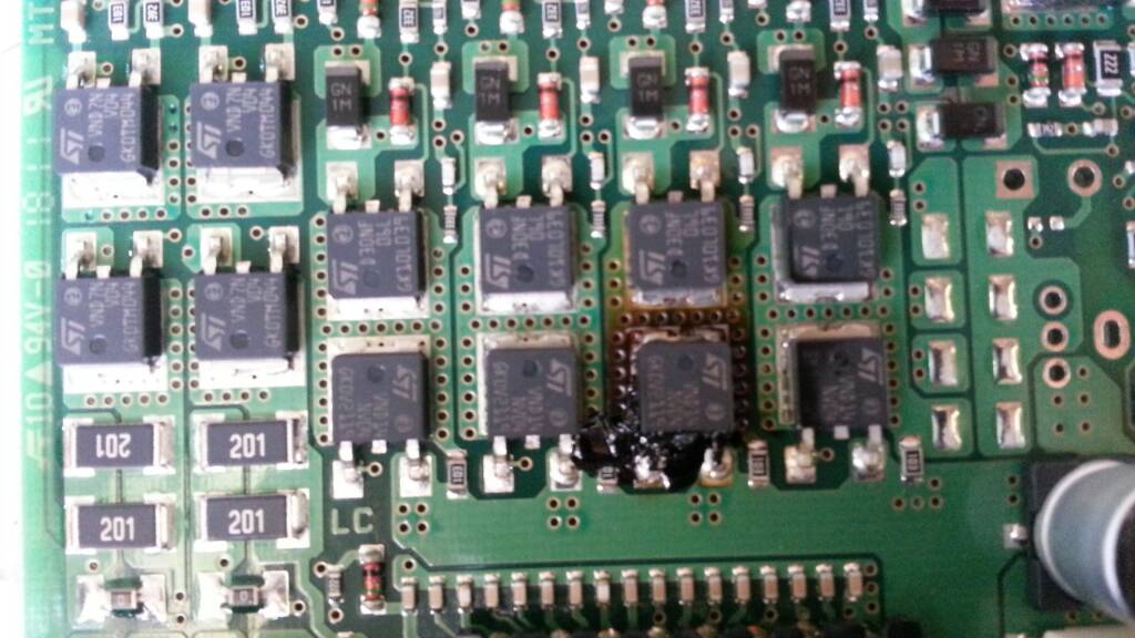

datasheetlerine baktım da, sözde "thermal shutdown" özelliği var :D
Digikey'den alınabilir, istersen senin yerine getirteyim. 1-2 haftada geliyor normalde.
Alper teşekkürler, Farnell'dede var. ilk etapda alacakdım. 2-3 güne istanbula geliyor. D.bakıra'da 3 gün sürse bir haftada elimde. Ancak 20euro alt limit koymuşlar. 4 tane alsam 6,6 euro felan ediyor. bende beklemeye aldım. bu gelen ecu olmaz ise vereceğim siparişi, ya da Kerem'in yönlendirdiği kişiye soracağım çıkma var mı? diye.
Bu arada 150 derece üst limit var. D.bakır şu günlerde 42 derece civarı motor ısısı felan derken gümlemiş mosfet :))))

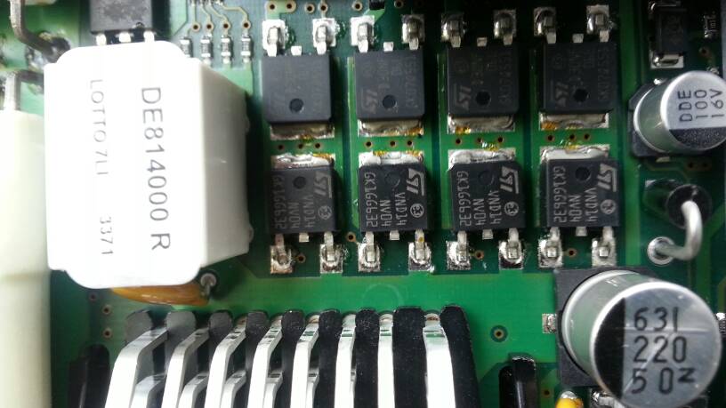

abi yerinde olsam o üstteki diğer 4ü de değiştiririm, resimlerden aynı mı değil mi belli değil gerçi.
Bir de kutu içinde yer varsa soğutucu da düşünülebilir, şuna benzer:
http://www.firebal.net/asp/show_stock.asp?product=100000198

Üstdekilerde mosfet D30NF06L kodlu. vga ram soğutucular için kutuda yer var. Bak bu uygulanabilir güzel bir fikir. Teşekkür ederim. Bunu uygulamaya geçirebilirim.
Ynt: BRC MY11 ECU arızası
« Yanıtla #11 : Temmuz 12, 2013, 21:19:43 »
MOSFET cooler diye daha uygun boyutta soğutucular da vardı ama aradım bulamadım.

evet arkadaşlar gelen My07 kodlu ecudaki mosfet aynı çıktı.:D mosfeti aktardık. sonuç başarılı. şu an sıkıntısız çalışıyor. kurtuldum. 450 tl den.;D;D;D;D
