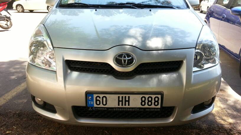

evet arkadaşlar uzun süredir takılmayı bekleyen ön kameramı bugün montajını bitirdim. yeri konusunda biraz tereddüt ettim ama en iyi görüntüyü oradan aldım. bilin bakalım kamera nerde.

Amblemin sağ alt köşesinde  :daghan: :ptm:

Evet doğru cevap... kamera ekran görüntülerinide gün içinde ekleyeceğim. Sizce yeri nasıl olmuş. Eğreti durmuş mu? Tamponu delmektense amblemi deldim. hoşuma gitmezse değişimide temini de daha kolay olur dedim. :)

Güzel olmuş ancak yağmurda falan suyun daha az temas edeceği bir yer olsa daha mı iyi olurdu sanki.Mesela amblemin tampon üzerinde olan kıvrıntısının bira üstüne,ızgara kısmına takılabilir gibi geldi.Islanmada olmaz orada fazla.

dediğin yere takarsam aracın önü görünmüyor.

Denemek lazım,dediğim gibi konum olarak güzel aslında sadece ıslanma gibi problemler olabilir.

kamera biraz daha küçük olup dikey elipsin içine yerleştirilebilseymiş gerçekten mükemmel olurmuş. böyle de kötü durmuyor fakat benim gibi simetri hastalığı olanların gözüne batabilir. görüntüleri bekliyoruz.

amblem içine uyan kamerada var ama fiyatı pahalı olduğu için bu kameryı aldım. ilk başta oraya takmayacaktım ama düşündüğüm gibi olmadı. bende oraya taktım.

Alırsam mümkün olan en sağ tarafa takmayı düşünürüm (muhtemelen sis farının oralara ) çünkü park ederken filan biraz zorlanıyorum.
