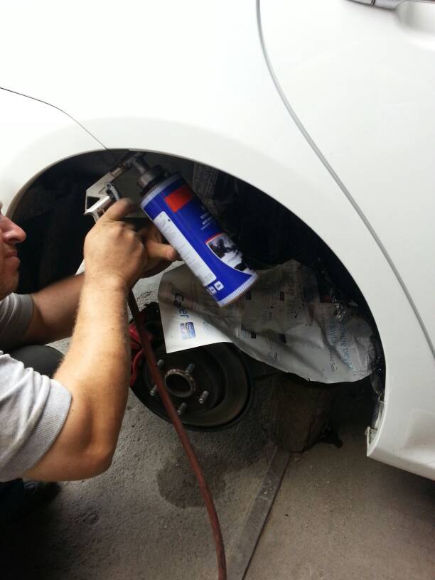

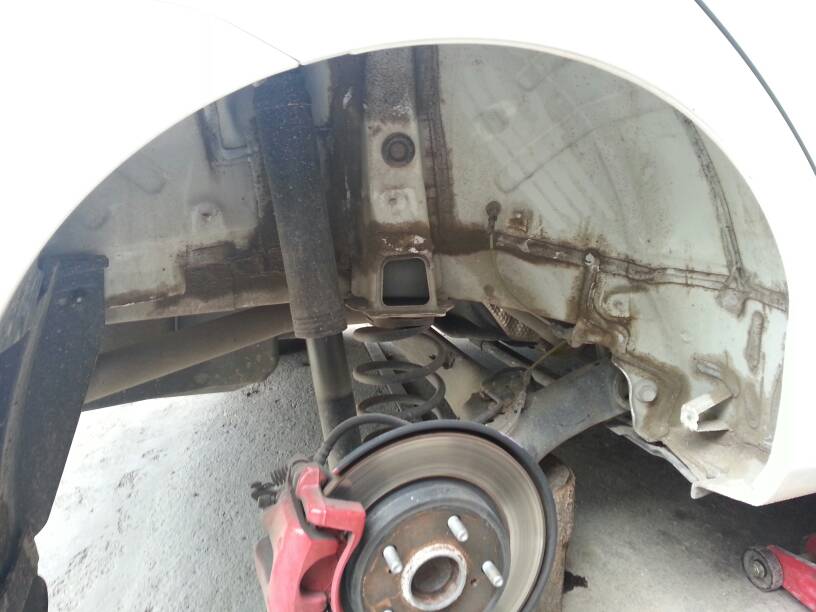

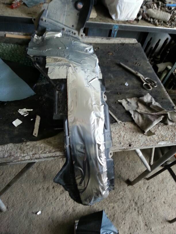

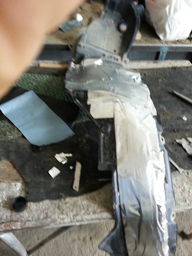

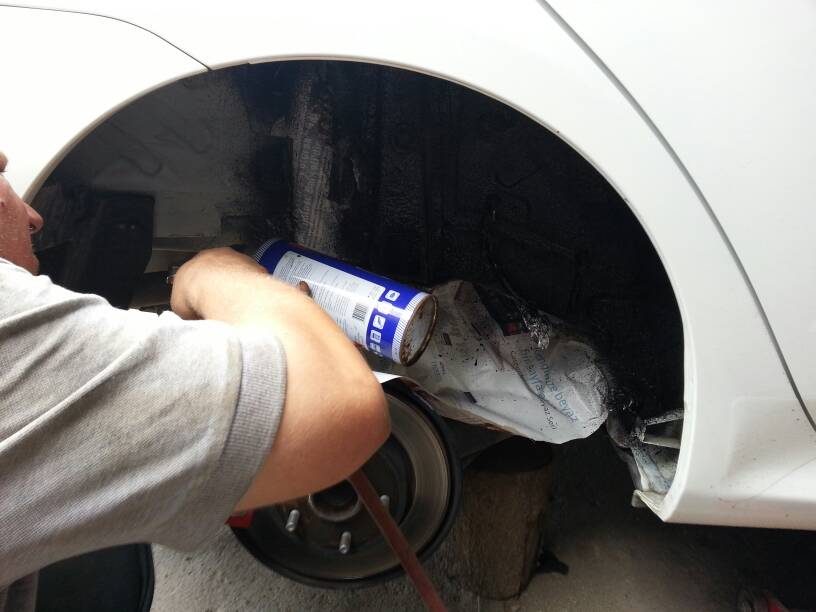

Arkadaşlar soğuk asfalt sesinden duyduğum rahatsizliktan dolayi bir çalisma yaptim.
İlk olarak lastiklerden başladim yokohama lastik ses desibeli 72 idi simdi
michelin Primacy 3 - 68 desibel ve michelin taktim. Sonra bitüself denen magzemeyi davrumbazlarin icine yapistirdim. Ve japonlarin ses yalitimina hic önem vermediğini düsünerek arabama pütür attim.
Bunu bir kaportacıdan yardım alarak ve davrumbazlari sökterek yaptım.
Simdi soracaksiniz ses değisimi varmı diye :)
en azindan psikolojik olarak rahatladım.
Ve ses değişimi olduğunu eşim fark etti ğerçekten etkili. Bu arada daha önce bağaj içindeki döşemeyi sökerek bu uygulamayı yaptıgımı belirteyim.

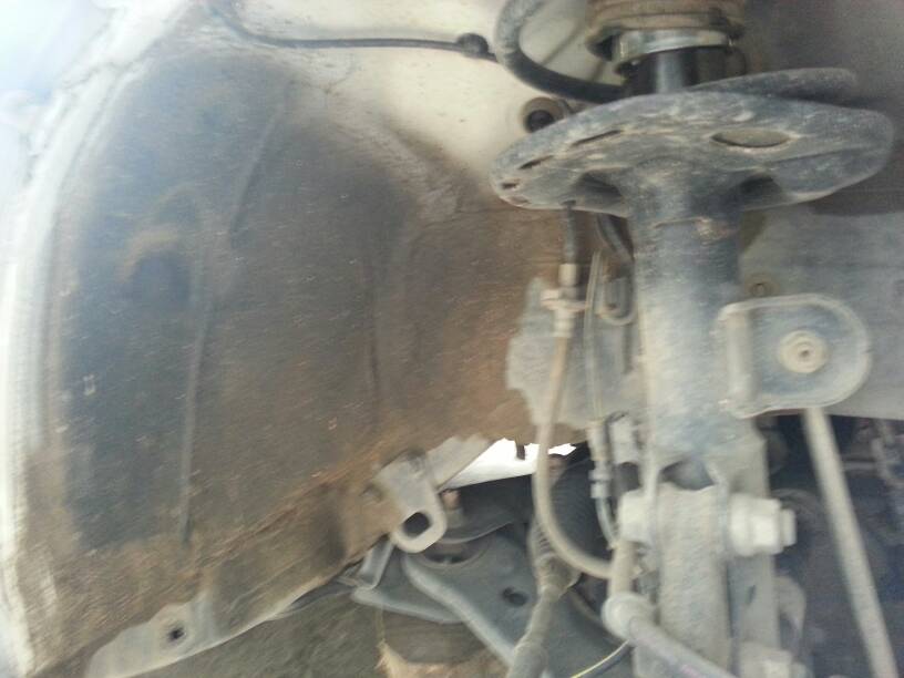

bu arada lastikler yolohama arabam 19 000 de ve lastik kanallarında çatlaklar gördüm ve garanti %75 ile karşıladı kalan farkı vererek michelin aldım. fotoları atıyorum.

Süpersiniz, elinize sağlık, yalıtım çok önemli, Ses desibelini nasıl bir cihazla ölçüyorsunuz.

Ses desibelini ölçmek icin telefonuma bir program indirdim tam doğru bir ölcüm yapamayabilir diye düsündüm ama hem öncesini hemde sonrasıni ayni telefon ve programla ölcügüm icin aractaki ses düşüşüne tanik oldum. Dün akşamda en çok şikayette bulunduğum gönen bandırma yoluna ciktim eskisi gibi bir ugultu olmadigini düsünüyorum. Yapmak isteyenlere tavsiye ederim.
Ama ilk olarak lastik çok önemli. Fabrikada binlerce mühendis 1 ds indirebilmek icin günlerce ugrasirken bi lastik degisimi ortalama 4 ds fark ediyor.
Ama bir gün aracininiz davrumbazlari sökerseniz icinin ne kadar boş oldugunu anlayacakdiniz.

lastik kanalındaki çatlaklar konusunda servise nasıl başvuruda bulundunuz nasıl kabul edildi...
bilgilerinizi rica ederim.
  • 2012 COROLLA ELEGANT D-4D BEYAZ
    • @pump_upp - best crypto pumps on telegram !
  • Kan Grubu: AB-
  • 16 kere teşekkür edildi
Ynt: corolla ses yalitımı
« Yanıtla #11 : Haziran 17, 2013, 18:01:03 »
başvuru yolu Yokohama servisleri ve Toyota servislerinde gerçekleşiyor. resimleri çekilip Yokohama genel merkezi gidiyor ve değişim onayı geliyor.
kalan diş kalınlığına göre % hesabı yapılıp kullandığın kısmın farklı hesaplanıyor.
yani bana lastik başına 125 tl verildi. aynı lastiği alsa idim 4 lastikte 200-250 gibi bi fiyat çıkıyordu michelin aldığımda 400 lira çıktı.
Toyota serviste michelin  Primacy 3 olmadığı için lastikçiye gittim Yokohama ve diğer firmalarla çalıştığı için istediğin lastiği alabilirsiniz dedi.
takma rot balans 50 tl ödeyerek değiştirdim.
