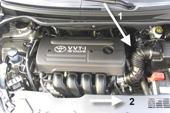

Biri vites değiştirsin, siz de fotografta 1 numaralı okla gösterilen yere(aşağıya doğru) bakın.Vites değiştirirken o bölgede oynayan iki üç tane demir kol göreceksiniz.O kolların birleşim yerlerini wd-40 gibi bir yağlayıcıyla güzelce yağlayın.Ses kesilmezse buraya tekrar yazıp beni mahcup etmeyin

Yıldırım abi dediğini biraz geç de olsa denedim ama ordaki çubukların dışında körük var yağ içine geçmiyo yani bi işe yaramadı
kusura bakmayın biraz geç oldu ama
