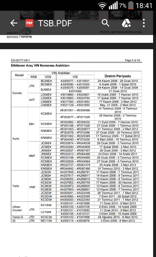

elinde hatalı olan araçların vın numaraları olan arkadaşımız var mı. yayınlarsa çok iyi olur.
Ynt: d4d dizel motor yağ yakma sorununa çözüm maili aldım
« Yanıtla #33 : Mayıs 16, 2016, 00:19:32 »
Gürcan bey o liste pek işe yaramıyor . Fakat illa istiyorsanız size özelden linkleri gönderiyorum .
« Yanıtla #34 : Mayıs 16, 2016, 01:29:35 »
Aynen benim 2011 de o listede yok ama aklimda deli sorular ile cabaliyorum.Mis gibi tüplü öfkeli verso yu sat kendine heyecan ara :)
Aha liste burada

Mahmut bey iletinin için teşekkür ederim. Listeyi inceldim gördüğüm kadarıyla benim vın gözükmüyor.
« Yanıtla #36 : Mayıs 16, 2016, 17:05:44 »
Rica ederim Gürcan bey. Dediğim gibi liste pek işe yaramıyor. Benim aracım 2 listedede yoktu fakat sorunluydu. Ve bu durum sadece benim araca özel değildi bir çok araçta olan bir durumdu.
