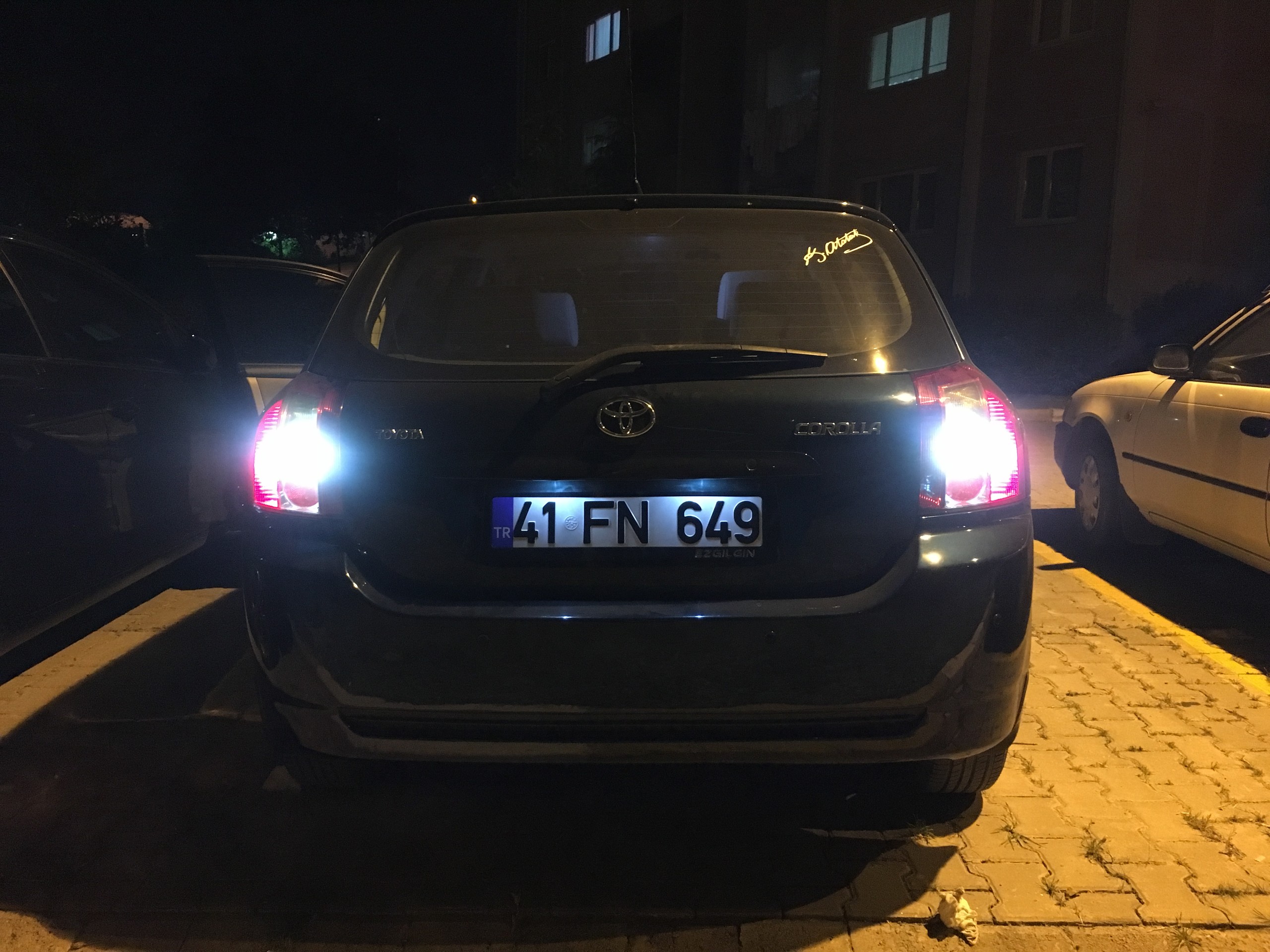

Ynt: E12 Corolla ampul çeşitleri
« Yanıtla #66 : Ekim 09, 2016, 18:21:44 »
arka plakalıklar T10
park ampulü T10
geri vites w21
