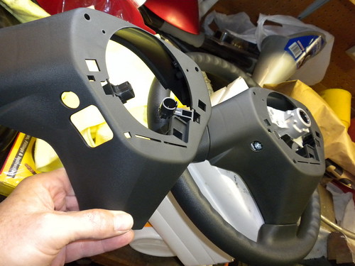

Cruise Control montajı için 2011 model yaris için direksiyon arkası kapağına ihtiyacım var. Parça numarası 45184-52130-B0. Toyota servisine sordum 70 tl fiyat verdiler. Bu parçayı başka nereden bulabilirim. Ne ebay de ne de başka bir yerde bu parçaya rastlayamadım. Yardımcı olacak kimse var mıdır?
