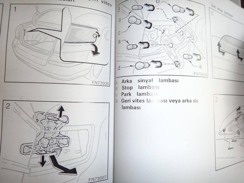

Yo arka stop değil bahsetmek istediğim. Daha önce hiç denemedim ama arka farı çıkarmak zor bir şey mi acaba, kendim yapabilir miyim ?
Ynt: avensis bagaj lambası
« Yanıtla #22 : Eylül 24, 2012, 13:58:04 »
arka farı sökmenize gerek yok, ampul değişimi çok basit. bagajın içinden stopların arkasına ulaşabilmek için bir kapak var onu çıkarıyorsunuz daha sonra ampullerin bağlı olduğu bir ünite var onu da yerinden çıkarıp dışarı aldığınızda ampulü değiştirebilirsiniz.
kullanma kılvauzuna bakarsanız nasıl değiştirildiğini görebilirsiniz.
Bu bilgiyi verdiğiniz iyi oldu. Uygun bir zaman bakayım buna hemen. Ampullerin ebatleri ne olacak. İsterken ne ampulu diye istemeliyim ?
Tam ampül tiplerinizi bilmemekle beraber;
1-Stop ve park lambaları ayrı ise, parklar için 5 wattlık,  frenler  için 21 wattlık ampüller
2-Tek ampül içinde çift duylu tipten ise 21/5 wattlık ampül isteyeceksiniz.
Not: Mümkünse tırnakların yerleri bazen değişik olabiliyor, onun için patlak ampülü yanınızda götürürseniz daha  sağlam olur.
Park ampulü kılavuzda tek uçlu ampul olarak geçiyor, gücü 5W.
