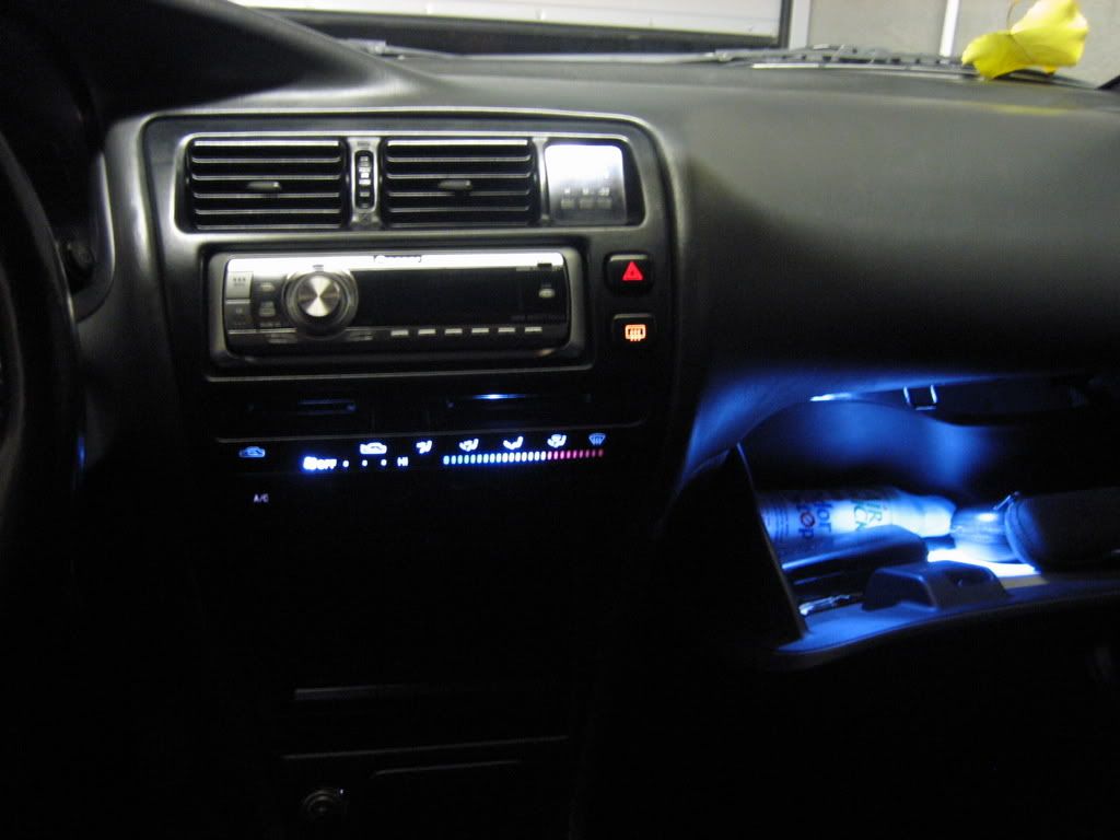

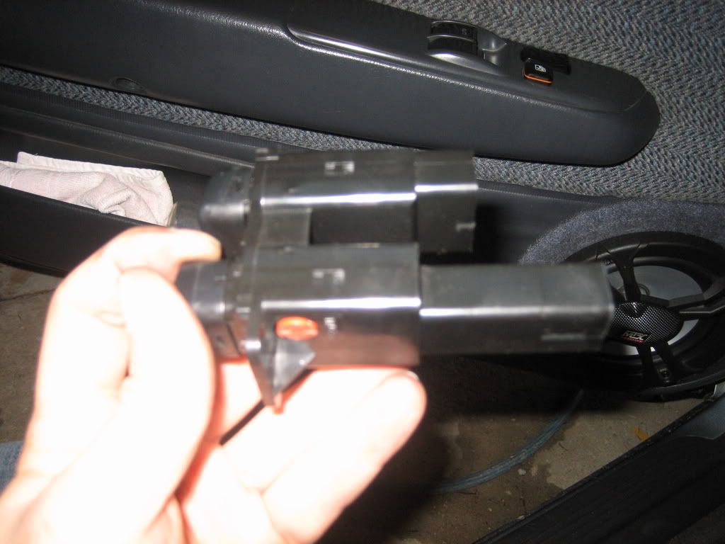

Benimde 2 düğmeden bir tanesi yanmıyor ve diğeri de çok zayıf ışık veriyordu. Düğmelere ulaşıp ampulü çıkarttığımda gerçekten dışı simsiyah olmuştu ampulün. yenileme işleminden sonra ışık çok tatmin edici oldu ve çok tatlı bir rengi var bence:)
Resimlerini de çekmiştim bu düğmelerin buyrun.
Kolay gelsin
