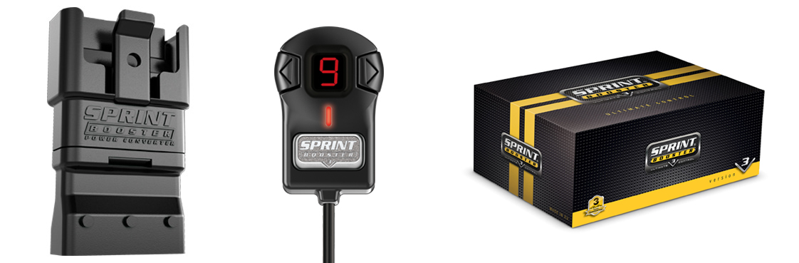

Aracınızın gaz pedalı telli değildir büyük ihtimalle boşluk vs olabileceğini zannetmiyorum bu elektronik gaz pedallarının genel özelliği o kadar hassas değil (az basılmış durumlarda en azından) ve geçikmeli tepki verir bunu normal telli gaz pedalı gibi tepki vermesini istiyorsanız biraz tuzlu bir işlem var sprint booster diye bir alet var bu alet takılmadan yani orjianl haliyle gaz pedalı 0.6-0.8 saniye gecikmelidir eğer parça takılırsa bu 0.1 saniyeye kadar düşebiliyor :)

Ercüment bey bilgilendirme için teşekkür ederim. Ben telinde gerginlik sorunu mu var acaba diye düşünüyordum. Hatta servise uğrayıp kontrol ettirmeyi bile düşündüm ancak sizden telli olmadığını öğrendiğim iyi oldu. Bu sprint booster dediğiniz alet nasıl bir şey? Tam olarak sorunu nasıl düzeltiyor? Ortalama maliyeti nedir?
Öncelikle küçük bir isteğim olacak lütfe bey demeyin aramızda 16 yaş farkı var :)
http://www.btgmaslak.com/urunlerimiz/sprintbooster
Sprint Booster Toyota YARIS
Burada videolu bir anlatımı var yardımcı olabilmişimdir umarım :) Ayrıca sanırım fiyatları 500den başlıyor yukarıda olabilir tam bir bilgim yok malesef bizim araba telli olunca pek araştırmıyorum doğal olarak :)
