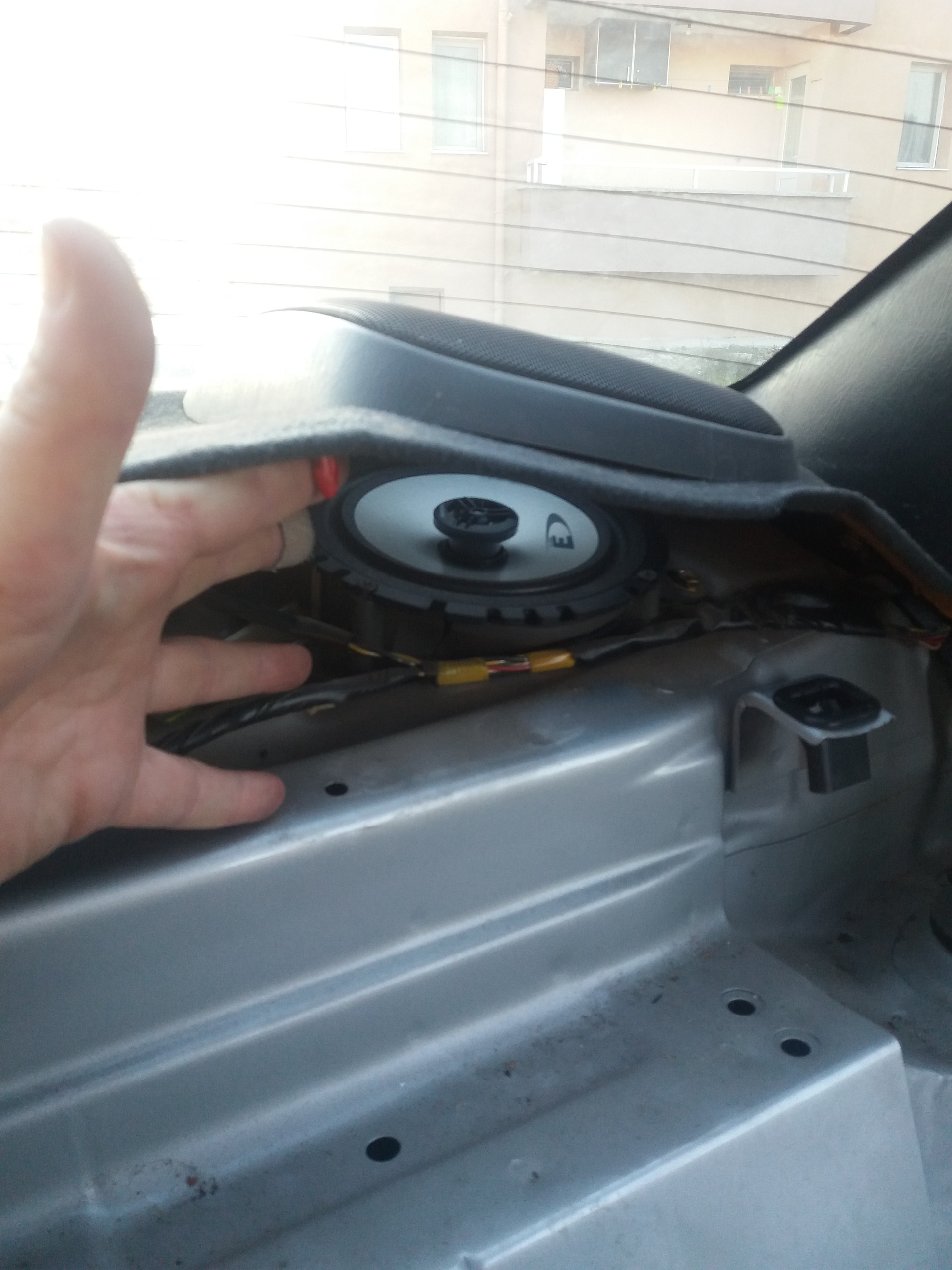

sadece arka koltuğu sökmek benim için yeterli oldu arka pandizotu  sökmeden  yalnızca biraz yukarı kaldırarak hallettim yalnız şöyle bir tornavida lazım (ucunu kendim büktüm) yoksa söküp takamazsın.
