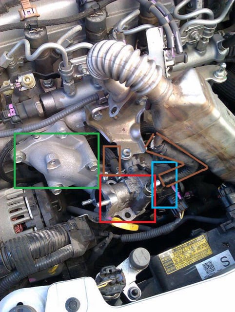

2006 d4d Hb araçtaki eger valfinin yerini gösterir bir görsel veya video var mıdır bi söküp temizlemeyi düşünüyorum çekişte canlanma olacağını düşünüyorum

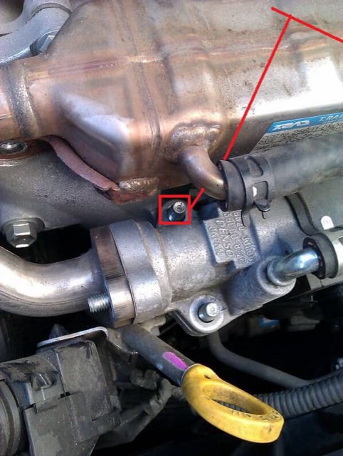

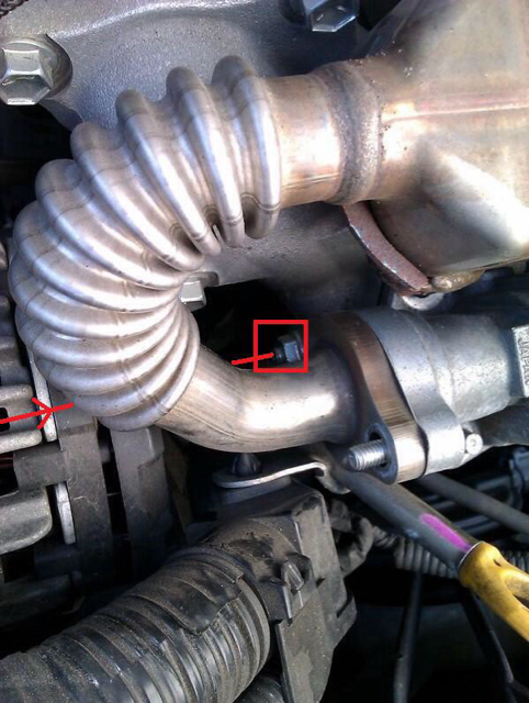

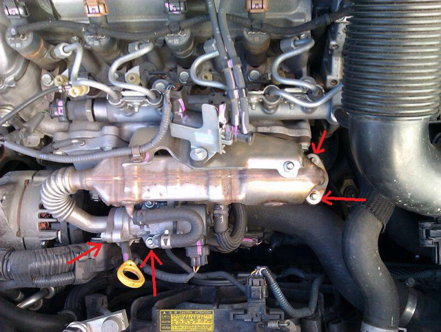

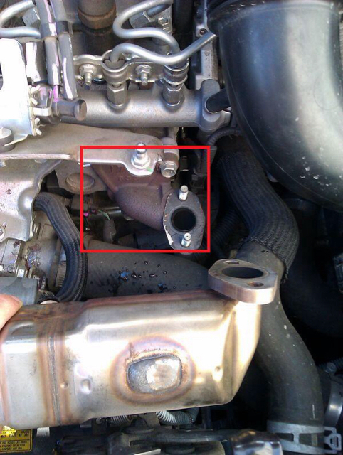

Bende yakın zamanda bunun araştırmasını yapmıştım. Yabancı forumlarda aşağıdaki resimlere ulaşmıştım. Umarım işinize yarar. Dördüncü resimde kırmızı kare içine alınmış parça EGR valfidir.
hocam çokteşekkür ederim çok işime yaradı kendi imkanlarımla bi temizlik işine girişeceğim bakalım yapacak mıyım yoksa kucağıma mı alacağım :)
Rica ederim. Temizlik sonrası işin püf noktalarını ve temizliğin verdiği randıman ile ilgili yorumlarınızı yazarsanız sevinirim.

Saffet bey. Egr nin üstündeki spiral borulu parça sökülüp daha sonra valfin iki somunu sökülerek yerinden çıkarılarak temizlenmeli diyorsunuz herhalde.?
Spiral borulu parçanın tam olarak görevi nedir bilginiz var mı.?

egr soğutucusu denir gelen gazı pistona soğuk vermek için bir nebze tabi konmuştur.egr ye alttan gaz girer orası yemizlenmelidir..

Teşekkürler Saffet bey. Bu soğutucuyu yerinden çıkardıktan sonra zaten egryi sökmek oldukça basit.
