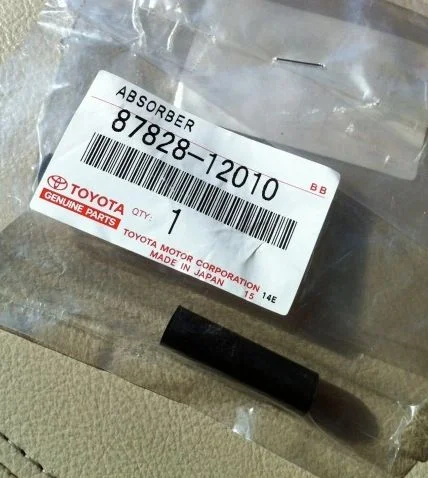

evet benim çözümüm.....
Mesaj Birleştirildi: Nisan 20, 2015, 20:51:03
ayna sökülür.bir adet ole tamircilerden sıradan su hortumu alınıp ikiye veya ölçerek kesilir.ölçü şu lastik içine girdiğinde lastiğin kubbesi plastiği az da olsun geçecek ki sıkışsın.ardından lastik yaplanır neden çünkü girerken rahat girsin diye...bird lastik meyilli kesilir yani aynanın ilk giren yeri daha alçak kesilir ki ilk girişte rahat girsin ardından yükselir.sıkıca sıkışır ve ayna titremez..
toyota da çözüm için aynı parçayı kullanmış herhalde

o parça başka bir model ayna için bir ucu cama bir ucu aynaya şeklinde o olmaz.benim türk usulu süper oldu hiç titremiyor..
