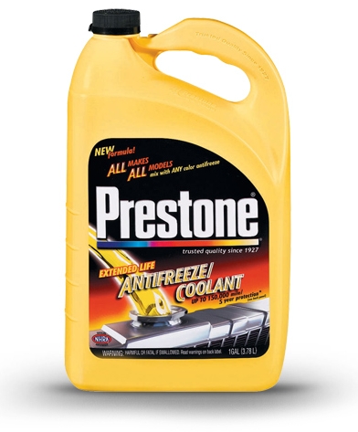

« Yanıtla #11 : Haziran 23, 2008, 19:17:23 »
Soylenmesi gereken soylenmis zaten.
50/50 antifriz/su karisimi satiliyor. Alip ondan eklenecek. Ve sivi miktari MAXimum (azami) ve MINimum(asgari) arasinda olacak.
