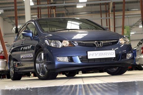

Civiclerin sis farlarından takmanızı tavsiye ederim, orjinal gibi oluyor.
Ynt: Sonradan Takılan Sis Farları?
« Yanıtla #9 : Ocak 10, 2012, 02:20:20 »
   Erdem'in eklediği fotoğrafta bulunan sis far'ının aynısı.Oval kısımlar cuk diye oturacak...
Teşekkürler Erdem...
Ben teşekkür ederim Özcan abi  :)
Buda takılmış halinin fotoğrafı,
Alttaki eğim kısımlarında arasında biraz boşluk kalıyor ama tam karşıdan başmadığınız sürece çok belli olmuyor.
« Yanıtla #11 : Ocak 10, 2012, 13:33:09 »
   Aynen bu Erdem.Hem orijinal gibi hem de şık duruyor :)

Serdar seninki bunun aynısının yan sanaayi olanıdır muhtemelen.
Bu, araç sıfır alındığında servisin taktığı sis farı.
Buda 2008 Honda Civicden uyarlanmış sis farı
    Tercih Sizin Müjdat Bey.. :)
