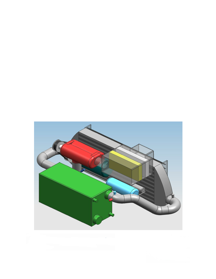

Çok yakın gelecekte Hidrojenli otomobilleri piyasada göreceğiz.
Kullanırken dikkat edeceğimiz konuların başında, kaliteli orjinal hava filtreleri kullanmaktan kaçış olmaması.
Yakıt Hücresi sistemini temiz tutabilmenin ilk şartı hava filtresinin orjinal olarak periyodunda veya kullanılacak yolun durumuna göre önceden değişmek büyük önem taşıyacaktır.
Diğer taraftan yakıt hücresi kendini havadaki rutubetle temizleyebilme özelliğine sahip olsada, havadaki toz yakıt hücresi içindeki memranlara zarar verebileceğinden, hava filtresi konusu büyük önem taşıyacaktır.
Filtreden geçen hava, elektrikli motor tahrikli burgu kompresör ile basınçlı hale geçirildikten sonra Intercooler aracılığı ile soğutulup Yakıt Hücresine gönderilmekte.
Sıcak ve Soğuk havalarda Intercooler'ın dışardan geçirdiği hava debisi, kapakçıklarla ayarlanıp soğutma kapasitesi ayarlanmakta.
Emilen havanın içindeki fazla rutubet ayrıştırılmakta ve gerekli durumda Yakıt Hücresine gönderilerek fazlalaşan harareti alınmakta.
Basınçlı hava ile Hidrojen birleşim esnasında Elektrik üretilecek ve fazlası aküde toplanacak, ihtiyaç fazlası oluştuğunda ise sistem kapanacaktır. Basitçe tarif etmek gerekirse, Hybrid teknolojisinde kullanılan içten yanmalı makinaların yerini Yakıt Hücresinin almış olması, yalnız bu kez aracın sadece elektrik motoru ile yüksek hızlara veya yokuş yukarı yüklü tırmanabilme özelliğinin olacak olmasıdır.
