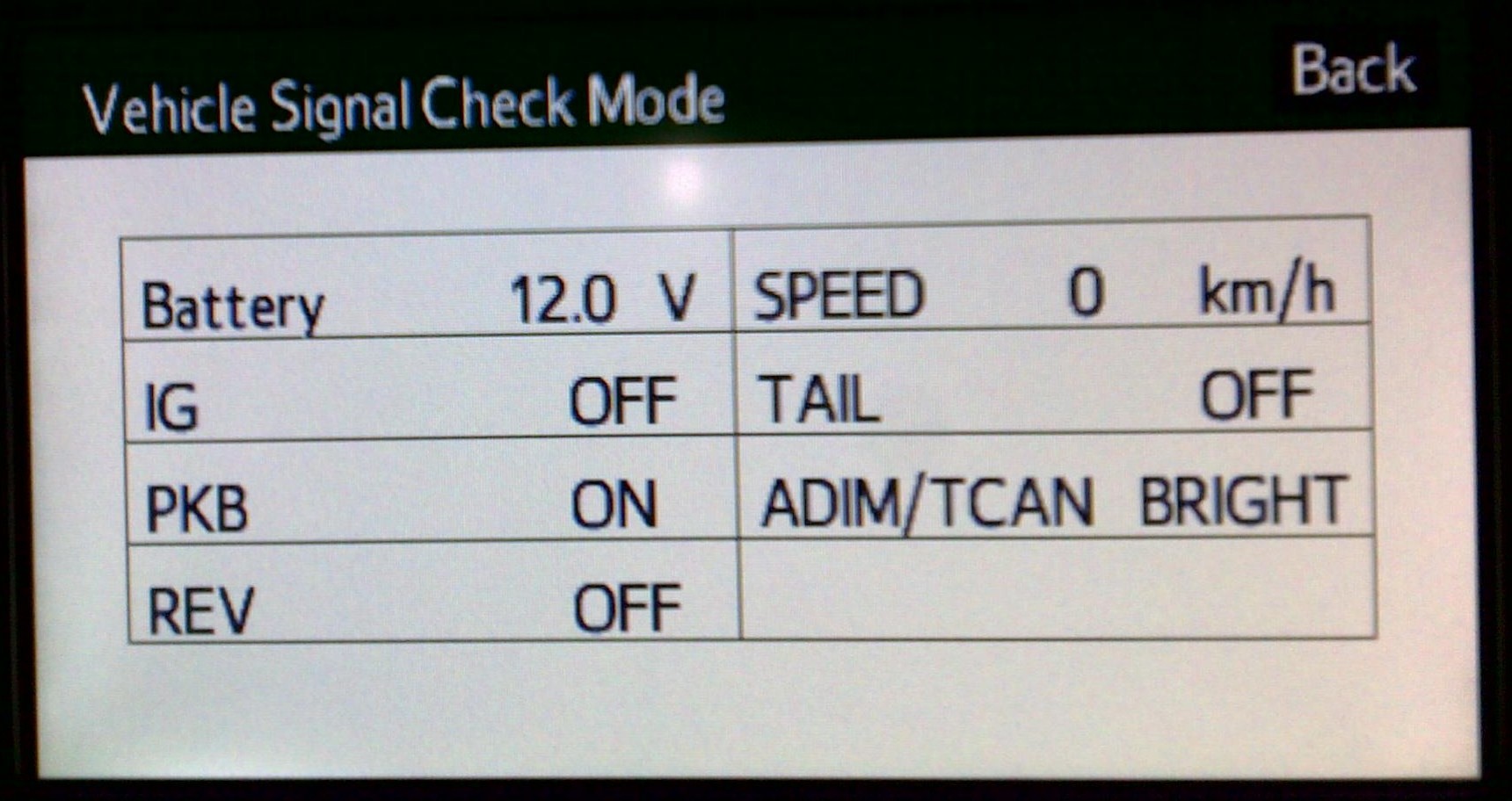

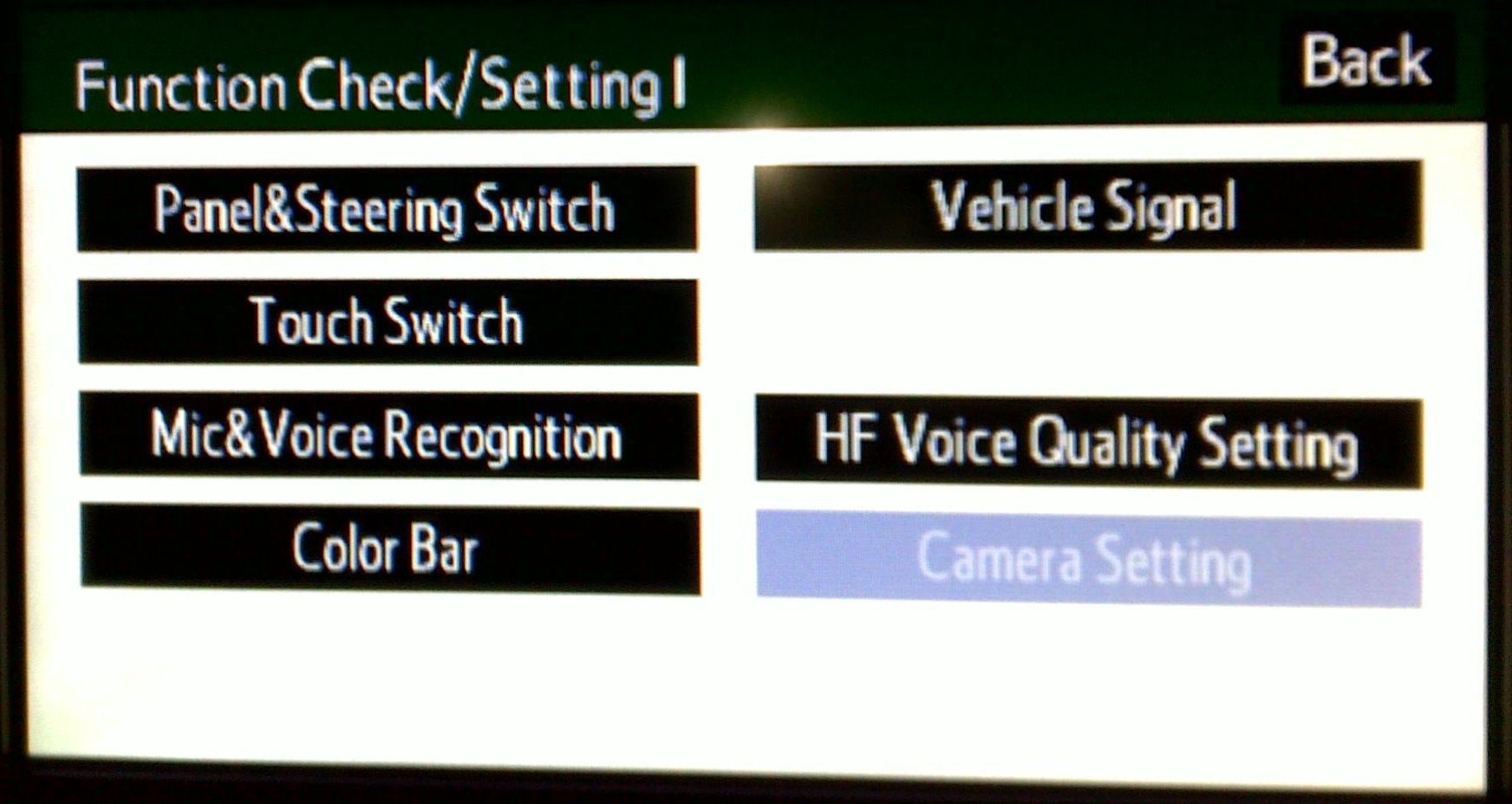

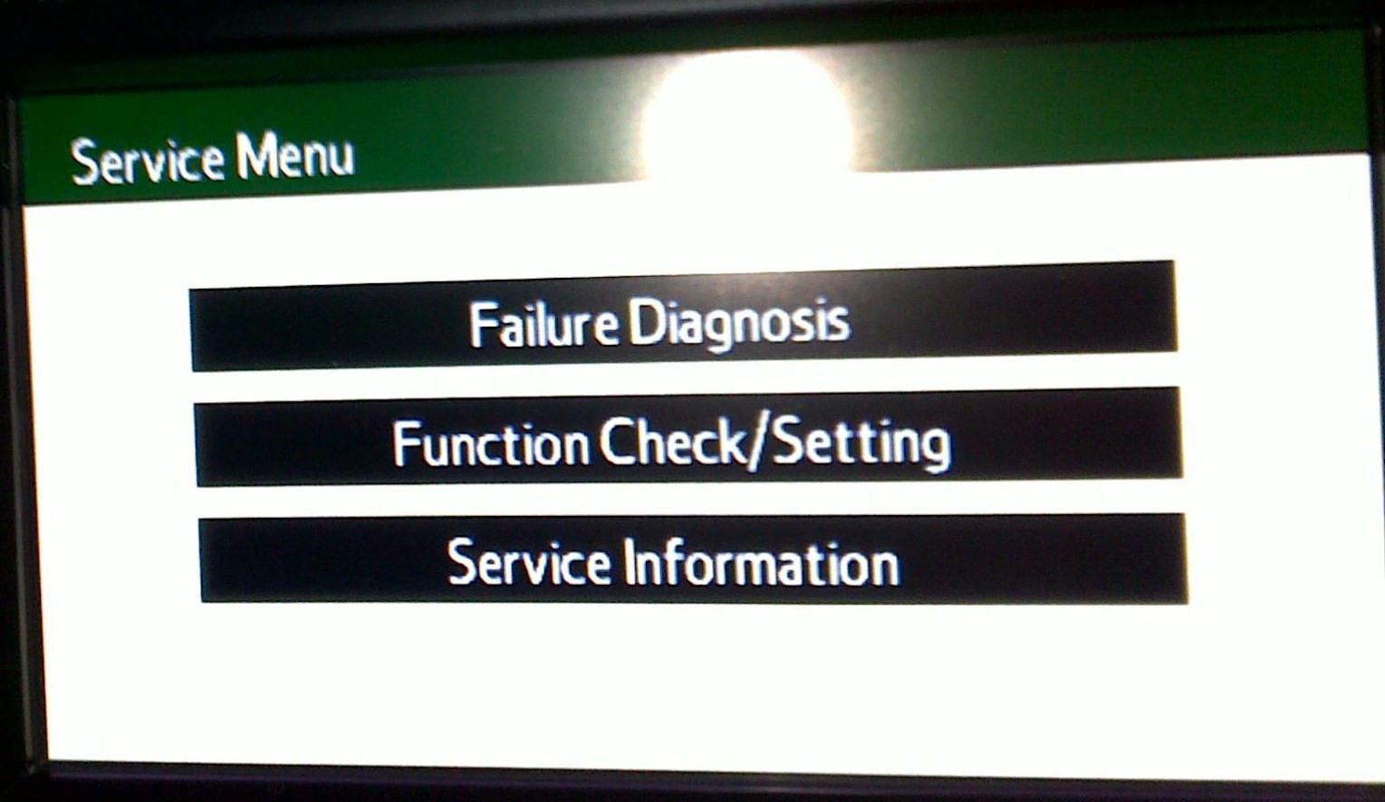

Kışa girerken son ılık günlerimizde akülerimizin sağlıklı olup olmadıklarını kontrol etmenin tam zamanı.
Yetkili servislerdeki kaliteli cihazlarla veya sanayinizdeki benzeri cihazlarla kontrolünü yaptırabilirsiniz.
Yaris Hybrid'te kontrol çok basit,
Frene basmadan Start düğmesine basın
Radyodaki Car düğmesine sağ elinizle sabit basarken
Sol elinizle park lambalarını 2 - 3 defa açıp kapatın
Radyonun ekranında belirecek olan menünün Ortasındaki "Function Check/Setting 'e tıklayın.
Buradan karşınıza çıkacak olan menünün sağ üstteki "Vehicle Signal" tıkladığınızda,
Yine karşınıza çıkacak olan listenin sol üstünde Akünüzün Voltajını göreceksiniz.
Start-Stop düğmesine 2 defa basıp otomobili kapadığınızda radyoda görünen menü yok olacaktır.
Ynt: Akü bitmeden değişmeli mi?
« Yanıtla #27 : Kasım 02, 2016, 23:37:47 »
Setup tuşuna basılı tutup kapatmak daha uygun oluyor Tekin bey
