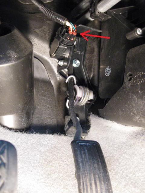

Diğer konudan takip ettiğim kadarıyla gaz pedalının üstünde bu resimdeki soket varsa (GEN 9 deniyor )yapılabiliyormuş. Toyota bu sisteme 2005 yılında geçmiş, benim arabada kesin yoktur :)
resimde gördüğün bu gaz pedalındaki kalolar takılıysa olabilir.
