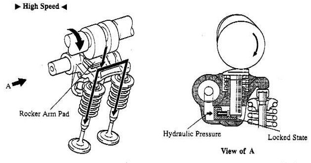

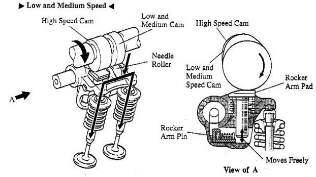

Honda (Variable-valve timing and electronic-lift control)
Değişken supap zamanlaması, motor işletim sisteminin hangi devire göre hangi supap zamanlamasının kullanılacağını belirlenmesi ve her devirde en verimli çalışmayı sağlamasıdır Böylece motor düşük devirlerde az yakıt tüketirken yüksek devirlerde de iyi bir performans sunmaktadır. Motor devri yükseldikçe kayar pimli egzantirik milleri subaplara daha büyük bir kam lobuyla hareket iletmekte ve hava yakıt oranının yeniden düzenlenmesine imkan tanımaktadır.

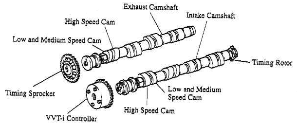

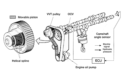

vvti sistemi
Variable Valve Timing Mechanism on Toyota
subapların açılış zamanlamasını ayarlayan sistem arkadaşlar.. video da farkediyorsanız egzoz subabı açılıp kapanırken henüz kapanmadan yakıt subabı açılmış oluyor.. zengin karışım yakılmaması sağlanmaya çalışılıyor anladığım kadarı ile !

i vtec sistemi
K-Series iVTEC VTC Cam Phasing System - In Depth
videodan anlayacağınız üzere toyotanın 99-2000 modellerinde kullandığı vvti sisteminin aynısını alıp vtec'e entegre etmiş.. burda sağlamaya çalıştığını da anlatan yazılar vardı.. düşük devirlerde fazla yakmayı engellemek ve tork değerini düşük devirlere indirmek..
