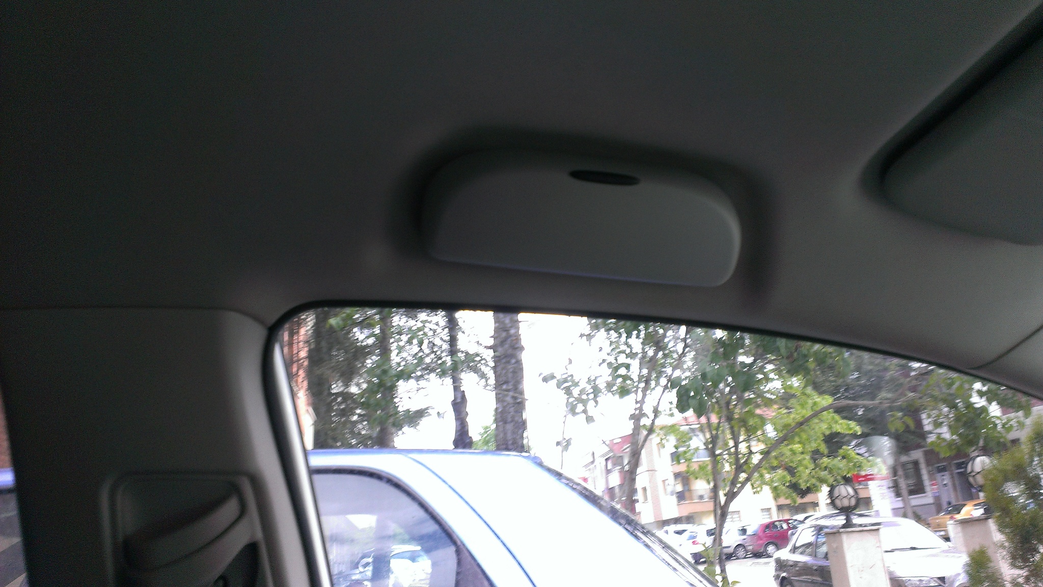

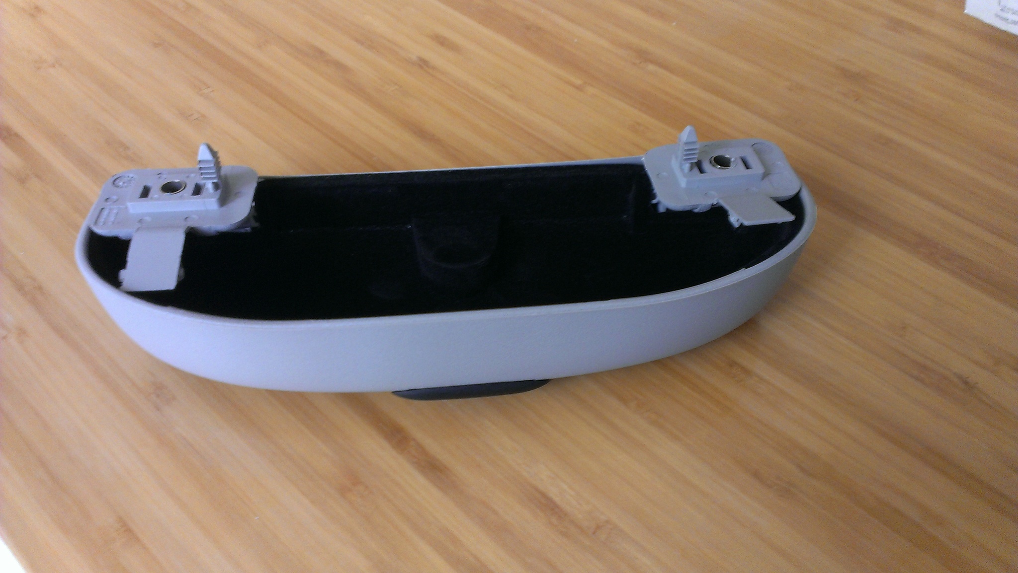

Bu gözlük kabından ben geçen gün 2011 corollama takdım. Yanlız bire bir uymuyor ayakları, Neden takıldığını anlamadığım sol tutacağın yerine tadım. Mevcut tutacak ile bu gözlük kabı tam uymuyor, İki akıllı vida ile tutturmanız gerekiyor. İsteyen arkadaşlara opel araçlarda kullanılan gözlük kabının parça numarasını veririm bir araştırırlar. Ben çok araştırdım tanındık bir online alışveriş sitesinden 40TL kargo dahil temin ettim. Dediğim gibi gelir gelmez tık diye yerine oturmuyor. Biraz el becerisi ve bir kaç alet edavat (1 adet vida sıkma makinesi, matkapda olur. ve 2 adet akıllı vida) ile oluyor. Gelen gözlük kabi mevcut tutamakdan 1cm kadar kısa olduğu için söktüğünüz tutamağın yeri biraz gözükebilir şimdiden söyliyim. Gözlük kabının talıkmadan önceki ve takdıktan sonraki fotoğraflarını becerebilirsem yükleyeyim bi bakın dediğim gibi isteyene parça numarasını araştırıp verebilir.
Gözlük Kabı Fotoğrafı
Buda Uygulama Sonrası
