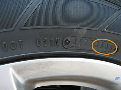

üretim tarihine bakın, 5 yıl civarı veya üstünde ise değiştirin. Üretim tarihi şu şekilde hafta ve yıl olarak yazar:
Üzerinde 2007 yazıyor! Bu Michelinler Energy Saver! Yumuşak lastik. Aslında iyi ama herkes asfalttan aşağı inmemek gerek dedi. Ayrıca sürekli havaları kontrol etmem gerekiyormuş...

Lastiklerin kullanım ömrü dolmuştur. Alperin dediği gibi lastik uygun şartlarda depolanırsa bile 5 yılda kullanım dışı kalır.
